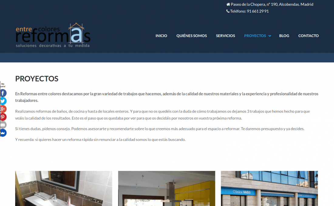

Tengo un par de dudas sobre este tema:
¿Cómo puedo reducir el tamaño del Header? Es demasiado alto y eso hace que el menú esté flotando en medio de la pantalla.

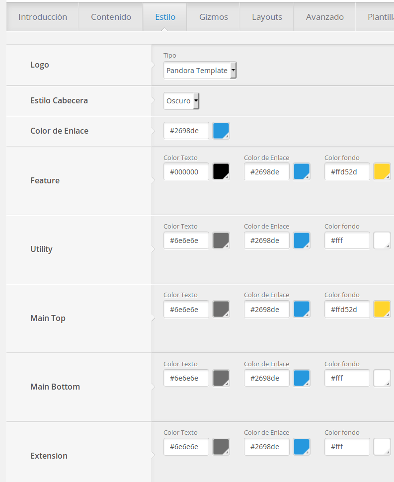

Además, he visto un vídeo en el que, teóricamente, se puede cambiar el color del fondo (En Styles), pero a mi no me aparece esa opción.

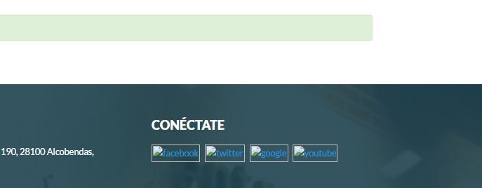

Por último, los logos de las redes sociales sociales solo me aparecen bien en Inicio, en el resto de páginas aparecen mal y no sé cuál es el error de configuración. Adjunto foto.

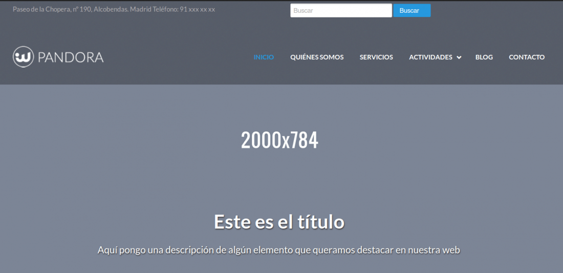

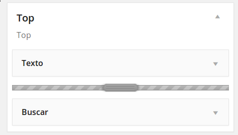

Perdón, tengo otra duda... ¿Cómo puedo mover el cajetín de buscar y teléfono (están situados en el TOP) hacia la derecha de la pantalla y que no estén encima del logo?
Muchas gracias.
Respondido : 30/07/2015 6:48 pm
HOla
Tu sitio esta en mantenimiento y no podemos ver lo que cometnas, logicamente debes habilitarlo para ver el código generado y ver lo que comentas.
Te sugiero revisar el siguietne artículo que puede aclarar algunas dedas como el posicionamiento de los widgets de búsqueda
https://www.webempresa.com/tutoriales-packs-webempresa-wordpress-con-framework-gantry.html
Además te sugiero hacer una consulta por hilo de discusión, si haces muchas consultas en un solo hilo no servirá a otros usuarios, de esta mantenemos además orden en el foro.
Respondido : 30/07/2015 9:16 pm

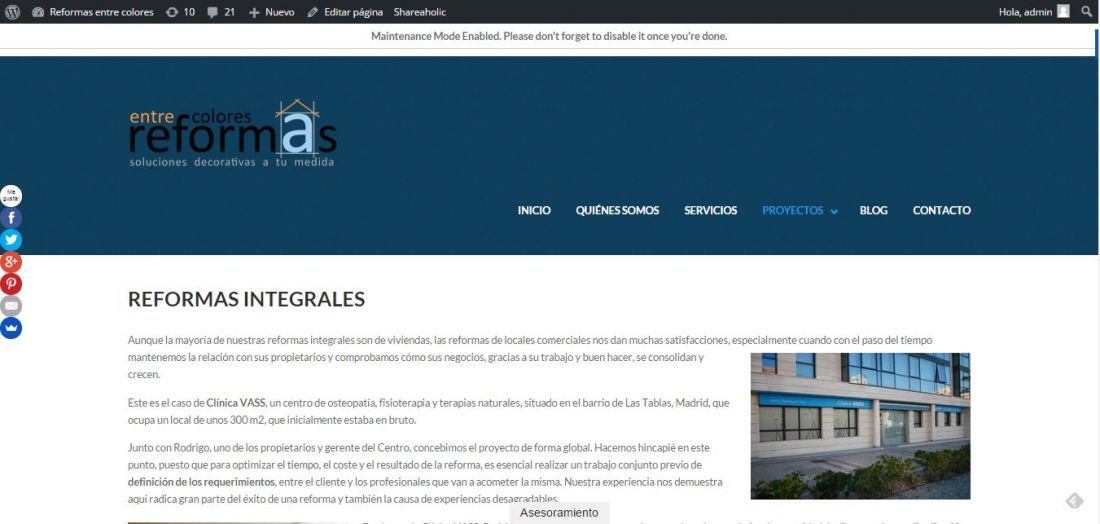

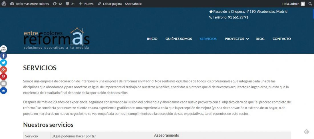

He realizado pruebas:
Y creo que no has puesto el separador (Gantry Divider Widget)

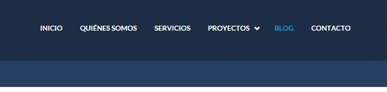

Veo que en estilos permite cambiar colores de fondo:
Respecto al tema de los iconos, he probado y se visualizan correctamente. El código del widget conectate es:
Esta publicación ha sido modificada el hace 6 años por antonio
Respondido : 31/07/2015 11:26 am

- He añadido el divider y ya tengo el teléfono a la derecha ¿Habría alguna forma de que tuviera el mismo "brillo" que las letras del menú?

- En Styles, aunque en Estilos de Cabecera aparezca la flecha de menú, al pincharlo solo aparece la opción "oscuro". Bueno, si no hay más opciones se quedaría así.
Los iconos se visualizan perfectamente en la página de Inicio, pero no sucede lo mismo en todas las demás.

Sobre los estilos de cabecera, esta plantilla Pandora solo incluye la opción oscuro.
Sobre el tema de los iconos, este un problema con las rutas relativas. Vete a Apariencia->Widgets y despliega la posición Footer. Aquí verás 4 widgets. El último es el carga los iconos de las redes sociales. Cambia el código actual:
por este otro:
De esta forma tendrían que salir en todas las páginas.

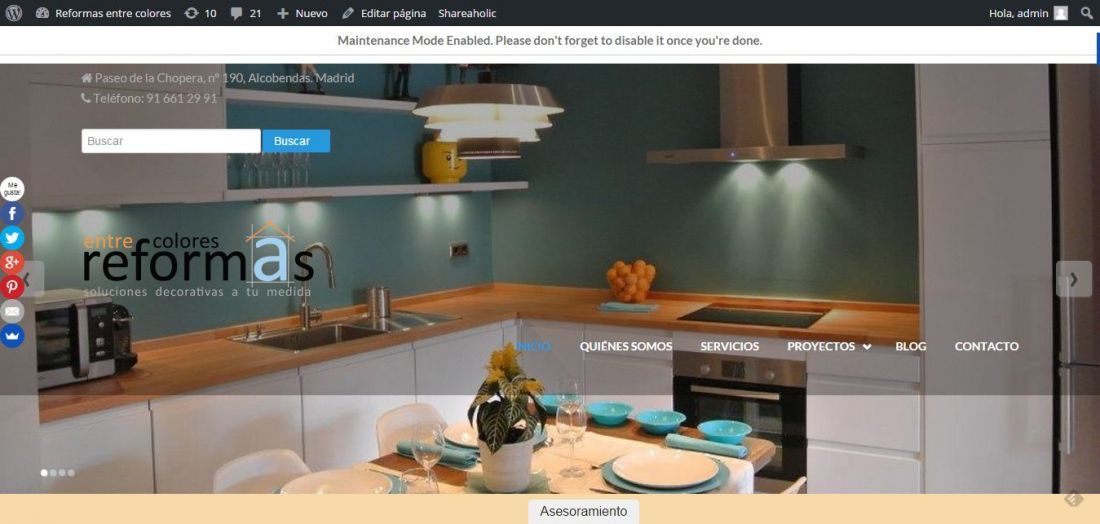

Yo sigo pensando que hay demasiado espacio en la cabecera, de hecho, en esta página he quitado el logo y fíjate como aparece: Contenido solo visible a usuarios registrados

Creo que será necesario agregar estilos CSS para subir un poco el logo, primero para mantener orden en lo que modificas, agrega un archivo CSS, revisa :
https://www.webempresa.com/blog/agregar-archivo-css-personalizado-para-plantillas-gantry.html
Luego agrega en este archivo el siguietne código :
.logo-block{
	margin-top:-20px;
Respondido : 31/07/2015 9:26 pm

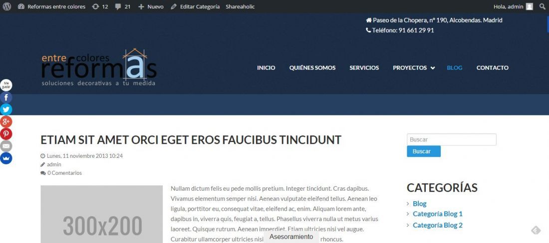

Pero no sé si me estoy equivocando en los overrides o similar, que se descuadra el Header en las páginas de Blog y Proyectos:
http://www.reformasentrecolores.com/category/blog/
¿Cómo lo podría solucionar?
Gracias de nuevos
Respondido : 03/08/2015 12:48 am
Hola Rodrigo,
No veo ningún descuadre en la cabecera de las áreas que has indicado.
Respondido : 03/08/2015 10:40 am
Respuestas: 41
Hola Jordi,

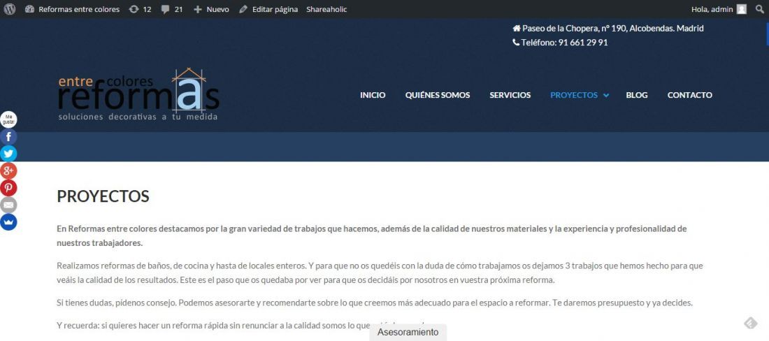

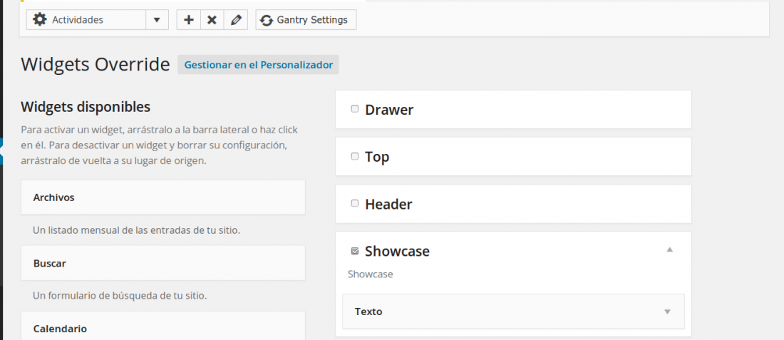

Sí que lo hay en el Header, cuando seleccionamos en el menú Proyectos o Blog, la zona del Header es más ancha, con zona que en las demás páginas no aparece, fíjate en las fotos que te adjunto:
Saludos,
Respondido : 03/08/2015 11:10 am
Hola Rodrigo,
Ello es debido a que la plantilla tiene varios layouts, puedes verlos en si accedes a la administración de WordPress --> Pandore Theme --> debajo de Pandora Ajustes del Tema --> te aparece un desplegable con "Default settins".
Una opción es que accedas a Widgets de ese Layout en cuestión:
y desmarques la casilla a la izquierda de Showcase.
Respondido : 03/08/2015 11:47 am
Respuestas: 41
Pues ha funcionado perfectamente, muchas gracias Jordi!!
