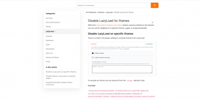

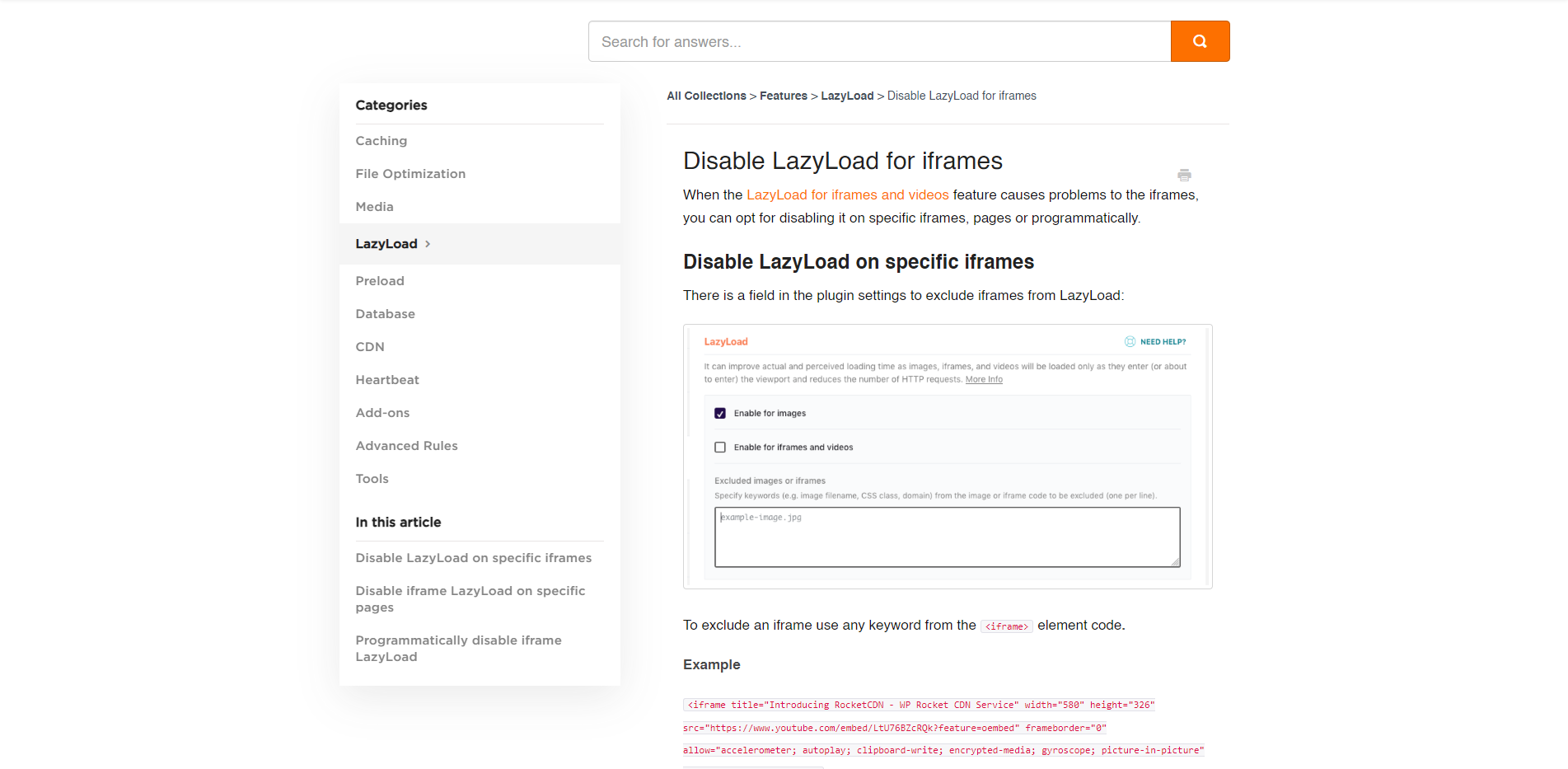

Hola Oscar,
En este caso ya que utilizas WP Rocket puedes probar excluir este iframe de la optimización, para ello revisa lo que comentan en su documentación oficial → Contenido solo visible a usuarios registrados

Hola Oscar,
Te envió nuevamente la URL → Contenido solo visible a usuarios registrados
Debe cargas este contenido
