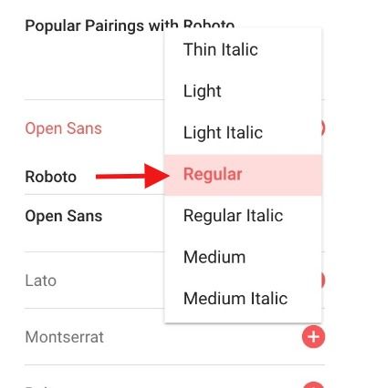

Otra cosa que tienes que tener en cuenta es que en las fuentes puedes importar estilos de las fuentes, solo seria importar la que necesites:
El consumo total que tengas por el tema de las fuentes es insignificante en comparación de los consumos que puedas tener con extensiones o de la propia plantilla.
