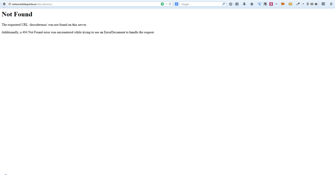

Ayer estuve con lo del archivo (searchreplacedb2.php), cambiando las URL, testeé que todo funcionara correctamente y hoy mi sorpresa, solo funciona la página de inicio, los demás enlaces, todos rotos:
Hoy he restaurado la base de datos por la que guardé justo antes de proceder a cambiar los enlaces.
También comentar, que en la parte administrativa, cuando accedes a la parte en ruso del multisite (por poner un ejemplo) tampoco funciona, aunque si estás en la raíz del sitio (en la parte administrativa), si veo que funciona.
¿Solución a este problema?
Muchas gracias.
