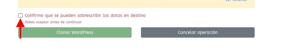

Al fin voy a proceder a clonar mi sitio web en el subdominio del blog, para después proceder a eliminar todo lo que no sea el blog, y crear las redirecciones para todos los posts del blog.
Me surge una duda: he instalado WordPress en el subdominio, y ahora que voy a clonar en él la web me advierte que hay ficheros en el dominio de destino, y que se van a sobreescribr.
¿Debo desinstalar WordPress del subdominio antes de clonar la web?
Respondido : 26/10/2022 1:52 pm
Hola Cristina.
Si lo que tienes en el subdominio no lo necesitas selecciona " Confirmo que se pueden sobrescribir los datos en destino "

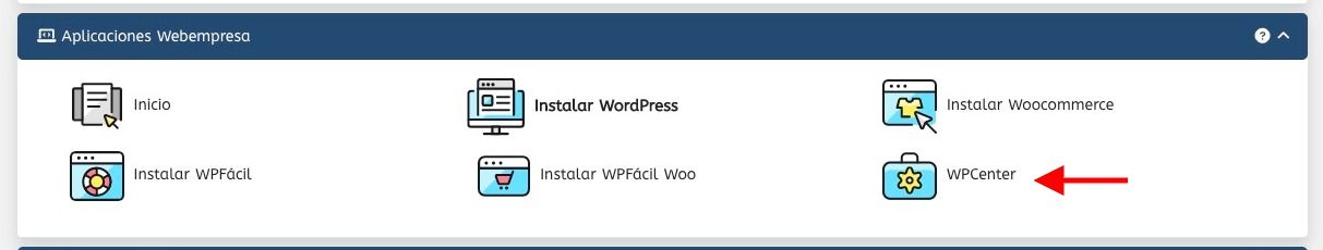

Veo que tienes el plugin SecuPress y puede ser el causante:
.- Accede a tu cuenta de wePanel -> wp-Center

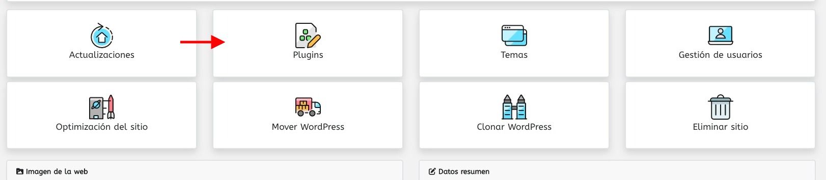

.- Pulsa en el boton " Gestionar " de la instalación del clon
.- Seleccionar Plugins:
screenshot cp7131.webempresa.eu 2443 2022.10.28 12 22 13
.- Elimina por completo el plugin SecuPress
