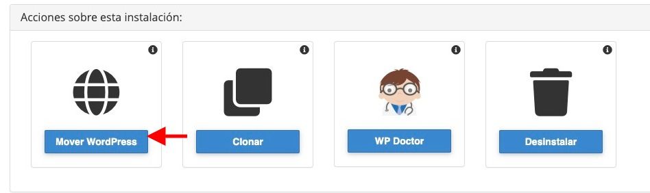

Puedes mover la web desde la aplicación WPCenter que encontraras en tu cuenta de cPanel
.- Pulsa en " Configurar " de la instalación que quieres mover
.- Pulsa en " Mover Web "
screenshot cp79.webempresa.eu 2083 2021.11.18 12 49 29
Tienes una Guía en este enlace:
-> https://guias.webempresa.com/preguntas-frecuentes/cambiar-dominio-wordpress/#cpanel

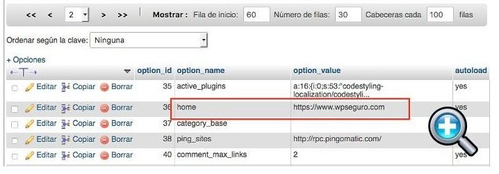

Si lo tienes en el mismo servidor sí, pero tendras que modificar las rutas en la base de datos.
.- accede a la base de datos de tu instalación de WordPress, localizar la tabla _options
.- Modifica la URL de los registros " siteurl " y " home "
screenshot www.webempresa.com 2021.11.19 10 24 04
