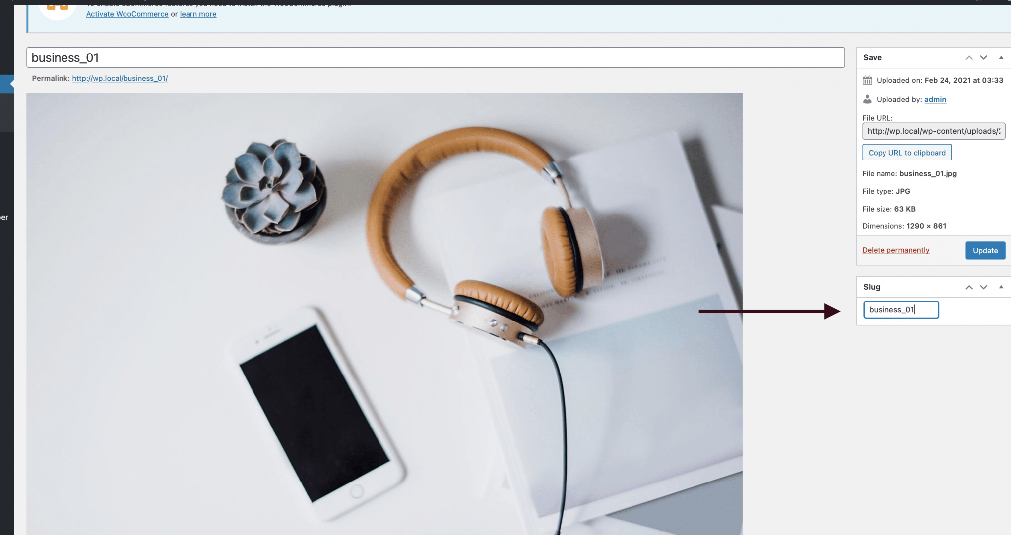

La solución mas simple es la de crear tu página, insertar el pdf o el archivo que tu desees en la página o post y no solo compartir la dirección web con aquellas personas que tú desees, lo recomedable en este caso sería que se las compartieras y a los 5 o 10 días cambiaras el estado de la publicación de la página o post de "público" a "privado", así ya nadie podría acceder a la página. Esta es una manera muy básica y tiene sus puntos débiles, por ejemplo, si alguien con un poco de astucia copia la dirección en la que se encuentra el PDF podrá acceder a él directamente aun cuando elimines o cambies el estado de la página o publicación donde lo hallas insertado, claro, para evitar esto simplemente podrías simplemente modificar el enlace permanente o el slug del PDF.

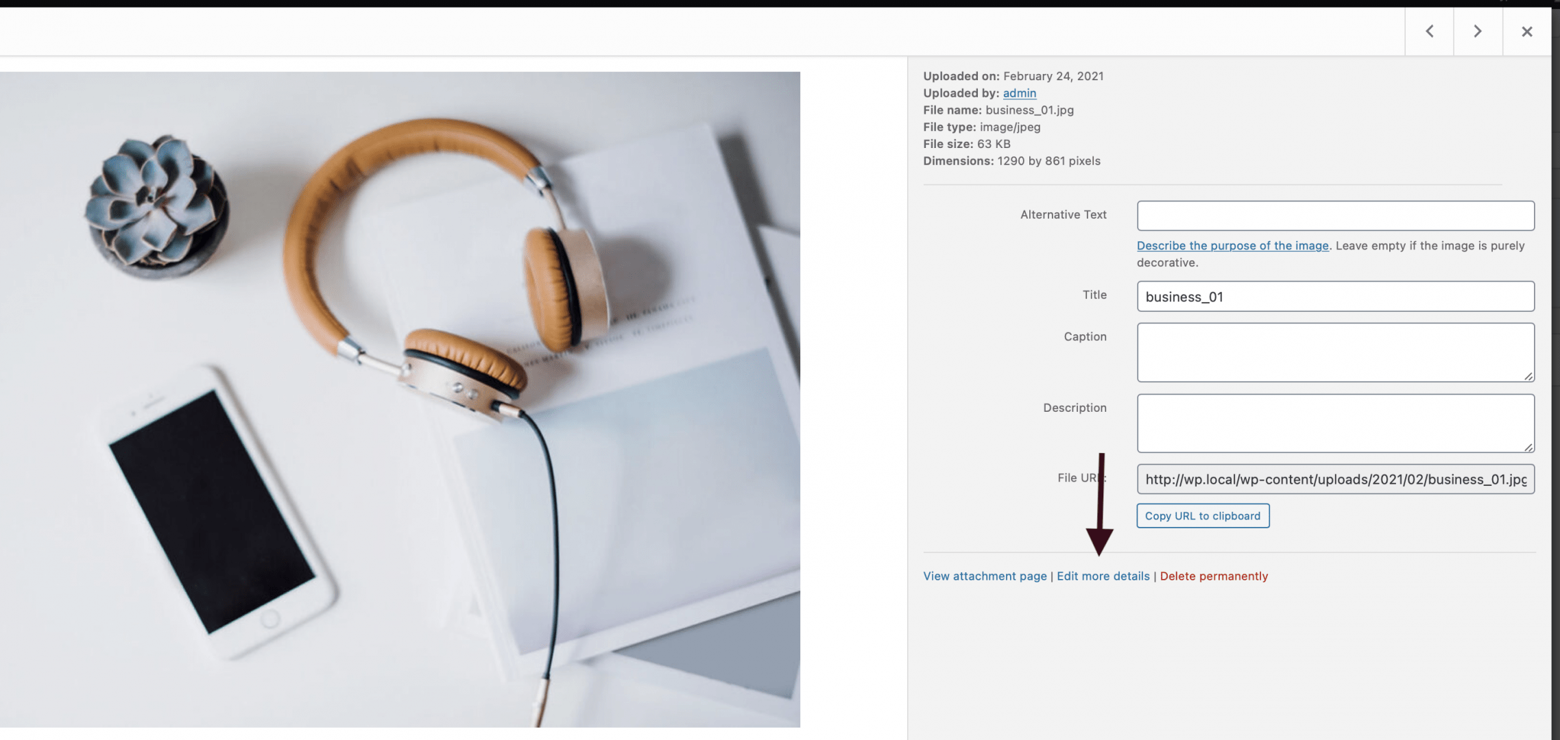

Por ejemplo, supongamos que la siguiente imagen la compartí en un post, el cual su estado he cambiado de público a privado por lo que los usuarios ya no pueden acceder a él, pero un usuario astuto copió la dirección donde se ubica la imagen en tu servidor, por tanto puede seguir accediendo a ella, entonces tienes que modificar el slug de la imagen, como te muestro en la captura siguiente, de esta manera la dirección de dicha imagen cambiará y el astuto usuario ya no podrá saber cómo o dónde se encuentra se imagen.
Captura de Pantalla 2021 03 17 a la(s) 22.42.45
Nota: Para acceder a estas propiedades del archivo o imagen debes dirigirte a la biblioteca de medios -> Buscar la imagen o archivo que compartiste en la publicación -> Click sobre él -> Click en Editar más detalles.

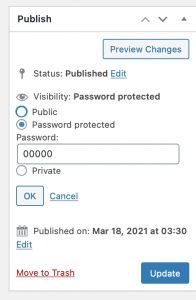

3.- A tu derecha, en el recuadro de "Publish" verás Visibility: Public, da click en Edit y selecciona Password Protect, asígnale un password, luego da click en Publish o Publicar.
4.- Copia la dirección del post o permalink para que se lo compartas a tus usuarios.

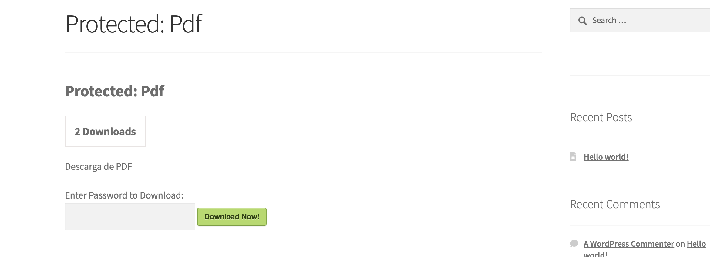

Lo anterior dará como resultado lo siguiente:
Captura de Pantalla 2021 03 17 a la(s) 21.59.19

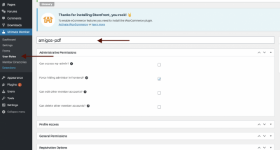

Este plugin lo que hará será restringir el acceso a los contenidos que tú elijas para cierto grupo de usuarios. Digamos que además de configurarle una contraseña al PDF de la descarga deseas que solamente los usuarios con el rol de "amigos-pdf" se les permita el acceso a dicha publicación. Entonces, una vez instalado este plugin ultimate-member  realizas lo siguiente:
1.- Te diriges a Ultimate Member -> User Roles-> Add new -> le asignas el nombre de "amigos pdf", y nada mas. El resto de las opciones puedes dejarlas como están.

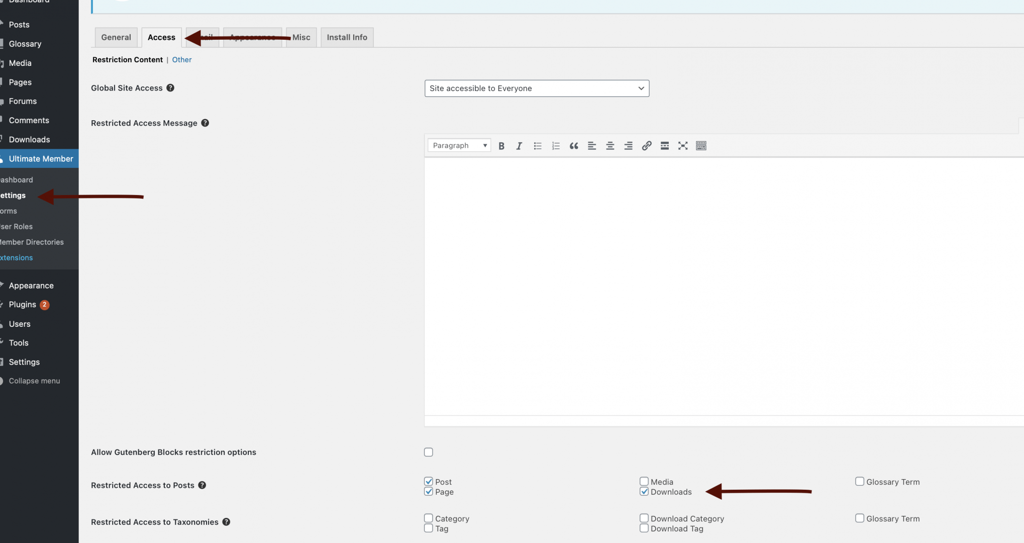

2.- Te diriges a Ultimate Member ->  settings -> Access -> Restricted Access to Posts -> Selecciona Downloads -> Guardas cambios
Captura de Pantalla 2021 03 17 a la(s) 22.24.41

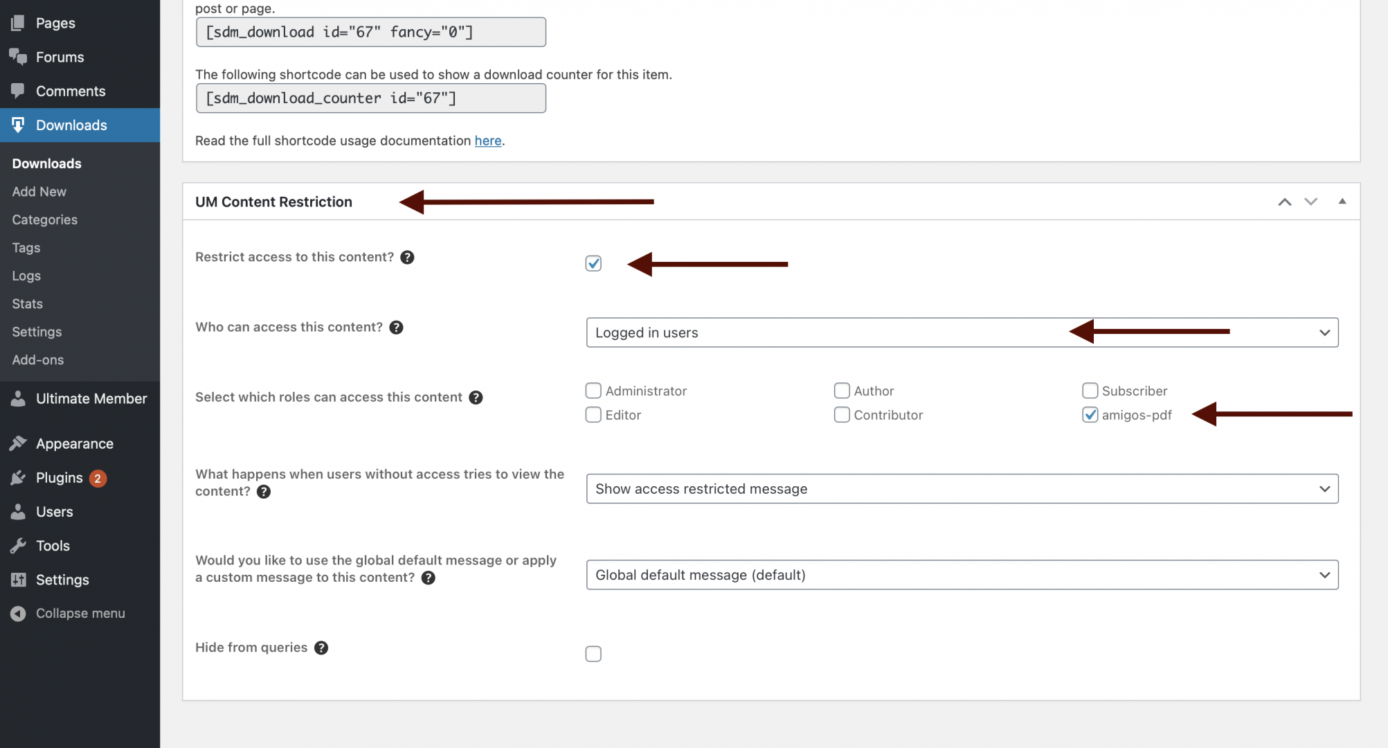

3.- Regresas a Downloads -> Editas la descarga configurada según el procedimiento que te expliqué en la primera parte y al final encontrarás una nueva opción UM Content Restriction y la configuras de la siguiente manera:
Captura de Pantalla 2021 03 17 a la(s) 22.20.46
De esta manera agregarías dos capas de seguridad, estarías limitando el acceso a la pagina que contiene la descarga solo a los usuarios con rol de amigos-pdf y adicionalmente les pedirías la contraseña para descargar el PDF.

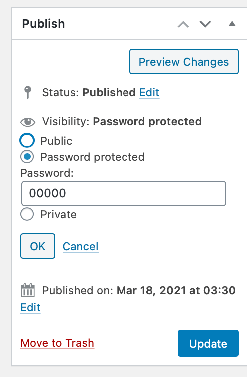

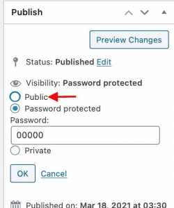

El estatus de la publicación lo cambias en el apartado derecho que se titula Publicar, allí aparecen las distintas opciones: publicado, privado, protegido con contraseña:
Captura de Pantalla 2021 03 17 a la(s) 22.59.01
Si no te refieres a esto, por favor, comparteme una captura de pantalla donde me indiques a qué te refieres.

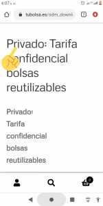

@bulmaro-webempresa existe la posibilidad de que el título no se repita
InShot 20210318 061546441
 Y que esa palabra no se muestre?
Respondido : 18/03/2021 12:06 pm
Hola Ramón.
Lo de privado aparece cuando tienes una publicación en privado o protegida por contraseña.
Para que desaparezca tiene que poner el post como publico:
screenshot www.webempresa.com 2021.03.18 13 42 13
