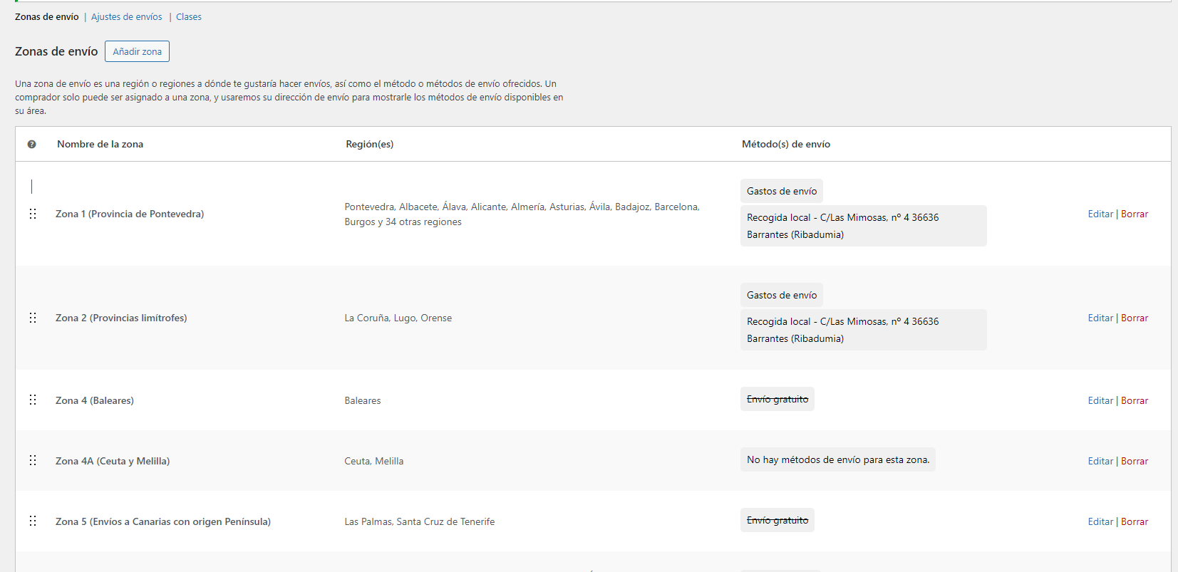

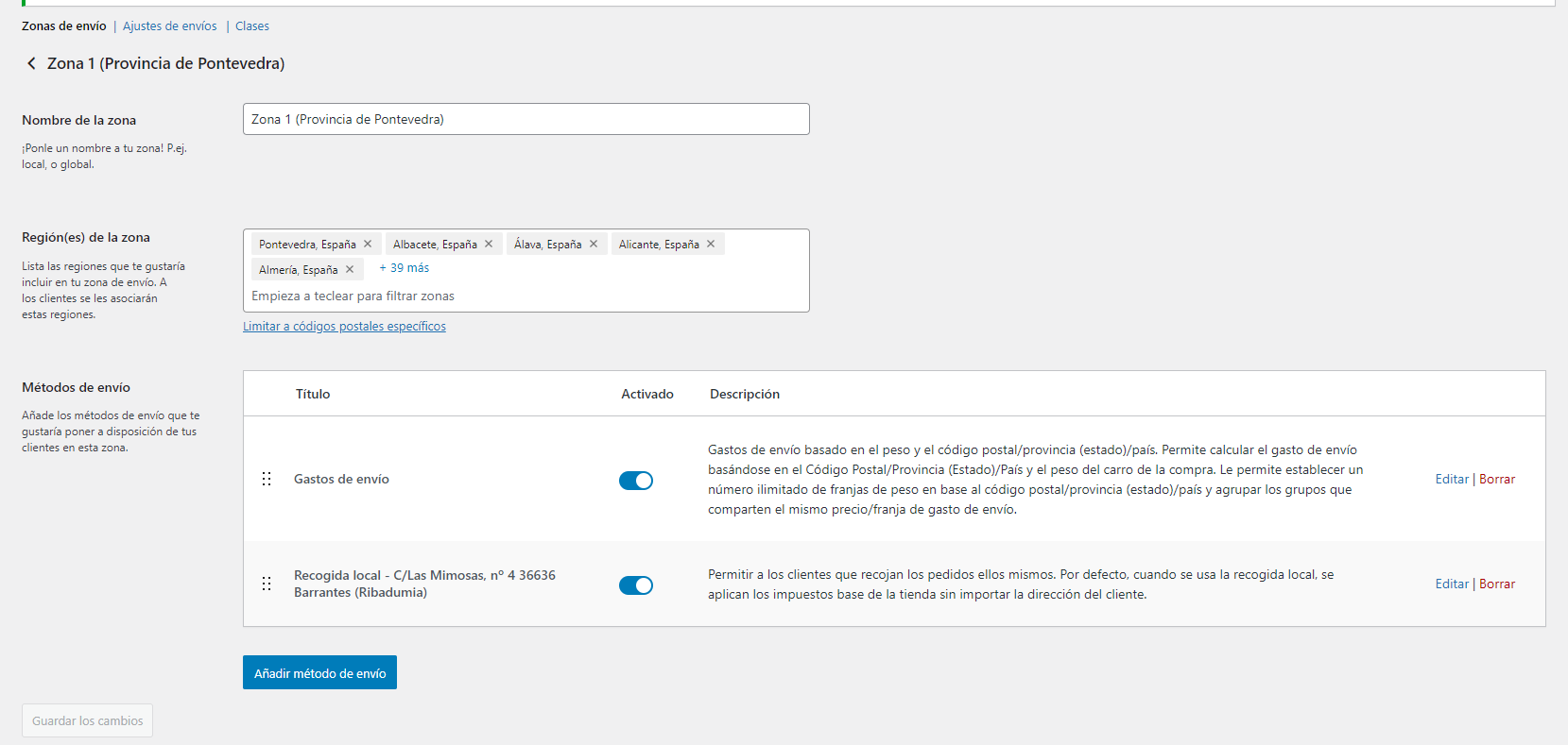

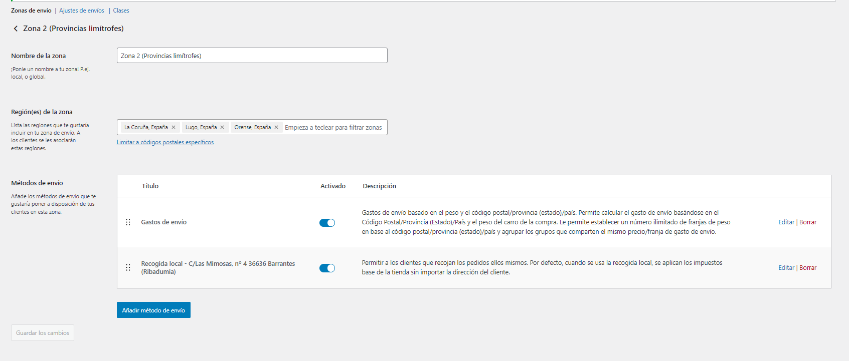

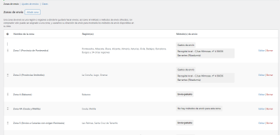

Tengo creada una Zona 1 para Pontevedra, Zona 2 para Galicia (sin Pontevedra) y Zona 3 para el resto de España peninsular, pero solo me funciona en Pontevedra, en el resto de casos me pone: "No hay opciones de métodos de envío disponibles. Por favor, asegúrate de que has introducido correctamente tu dirección, o contáctanos si necesitas ayuda."
Como no me funciona, puse todas la provincias en la Zona 1 de Pontevedra, para que la web esté operativa, salvo la Zona 2 de Galicia (A Coruña, Ourense y Lugo) que la dejé para que la vierais y comprobaseis que no va, por lo que para hacer pruebas poner estas provincias: La Coruña, Orense, Lugo.
Os pongo capturas:
Zona 1:

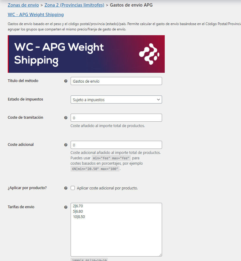

Zona 2:
La Zona 3 la borré, la que sería del resto de España, como dije antes puse esas provincias en la Zona 1, pero la configuración es como la Zona 2 con otras provincias y otros precios.
¿Podéis ver algo que se me escape que esté haciendo mal?

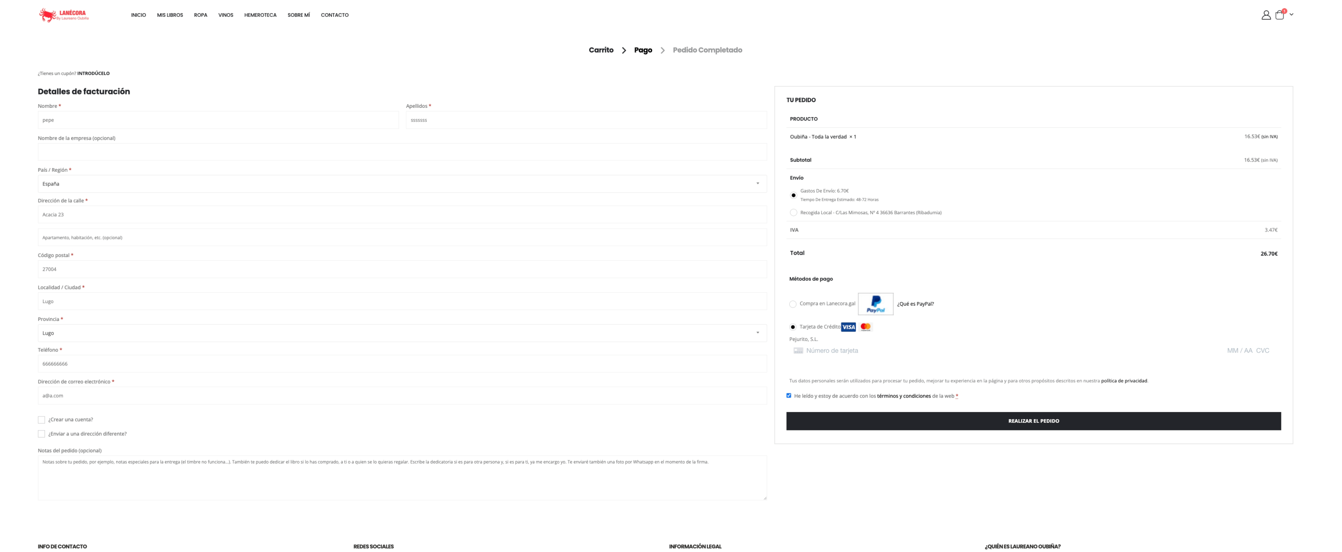

Disculpa si no me queda muy claro la consulta, entiendo que no está funcionando el envío por peso, pero no comprendo bien si es esto o la zona de envío como tal. Puedes indicarnos algún ejemplo que podamos realizar en el sitio web con algún producto y dirección para revisar con detalle lo que no comentas.
De manera general estoy probando con una dirección y veo que sí me muestra los métodos de envío
Pago – LANÉCORA by Laureano Oubiña – Sitio Web Oficial 10 19 2025 07 39 PM
De igual forma revisa toda la configuración completa de los envíos de acuerdo a la documentación por si dentro de algo este faltando → https://artprojectgroup.es/como-se-configura-woocommerce-apg-weight-and-postcodestatecountry-shipping

si pones los datos de provincias como Madrid, Segovia o Murcia, va a funcionar ahora mismo porque metí estas provincias con la de Pontevedra, que es la única zona que funciona, y no quiero dejar la web sin poder vender.
Pero si pones La Coruña, Lugo o Orense es cuando no funciona y te pone que “No hay opciones de métodos de envíos disponible…”, que son las de la Zona de envío 2.
Si creo la zona 3 con las provincias de España, no me funcionan.
En la zona 1, donde sí funciona, muestra correctamente el importe que le corresponde según el peso. Este no es el problema, creo que el problema es que no encuentra las otras zonas de envío y por eso al poner otras provincias pone que no hay métodos disponibles.
Espero haberme explicado un poco mejor.
Para hacer una prueba, da igual el producto, pero indicar como Provincia Lugo, por ejemplo (Zona 2).

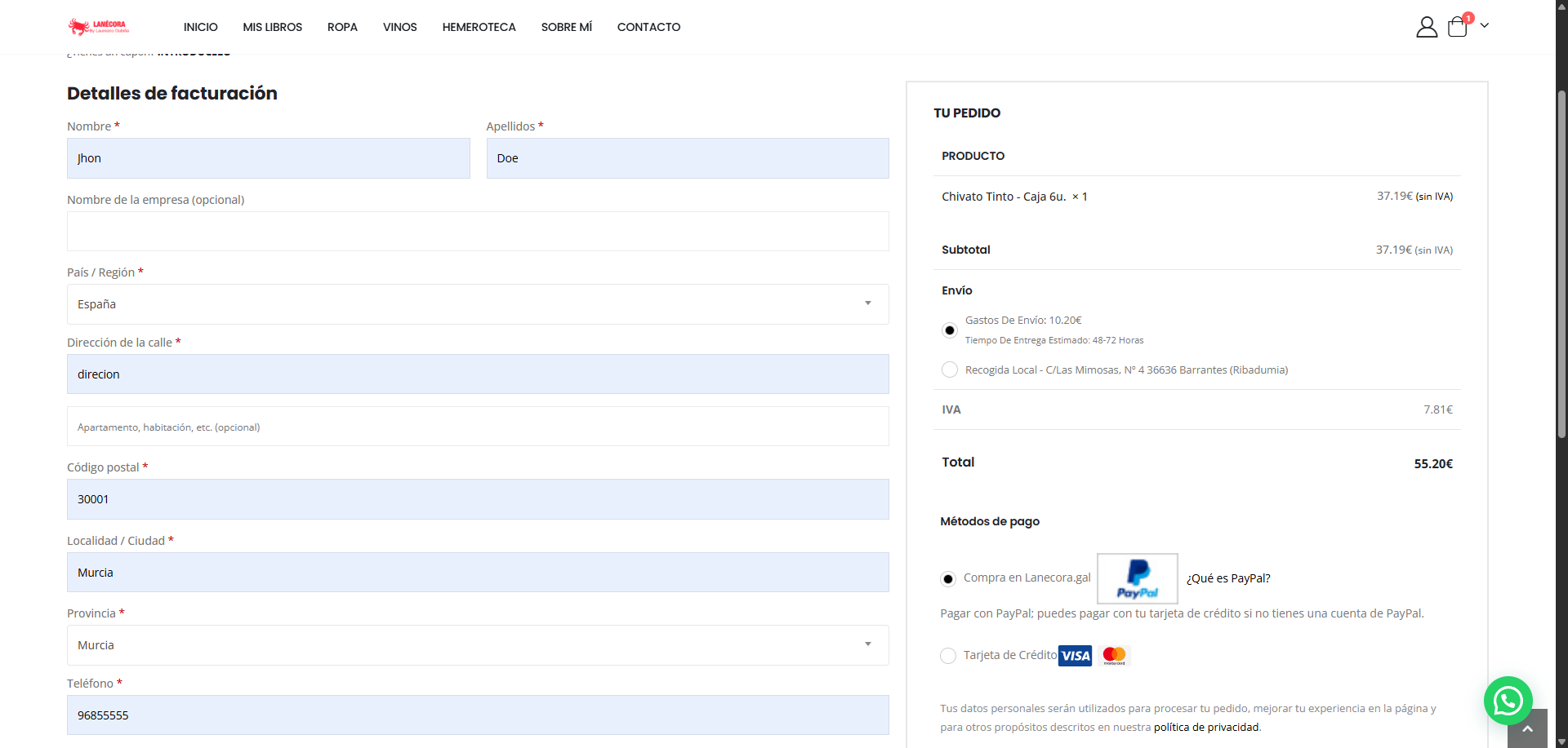

Hola Carlos.
Pues estoy probando con una dirección de Lugo y veo que se puede comprar:

Pues no sé que pudo pasar, acabo de crear la zona 3 con el resto de provincias de la península y me va bien.
Bueno, lo importante es que funciona todo.
