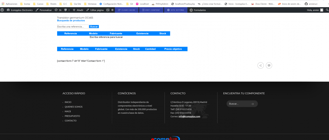

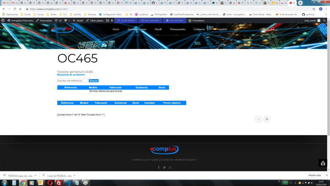

Necesito utilizar un formulario de contacto [contact-form-7 id="8" title="Contact form 1"] pero el problema esta en que lo necesito poner directamente en el html de una pagina pero no logro que wordpres lo interprete. Cuando pongo esto
y voy a la pagina me sale esto mismo y no el formulario. Hay que llamar alguna función?. Si lo hago directamente desde el administrador de pagina lo muestra sin problema pero necesito ponerlo directamente en el código de la pagina y no desde el administrador de pagina.

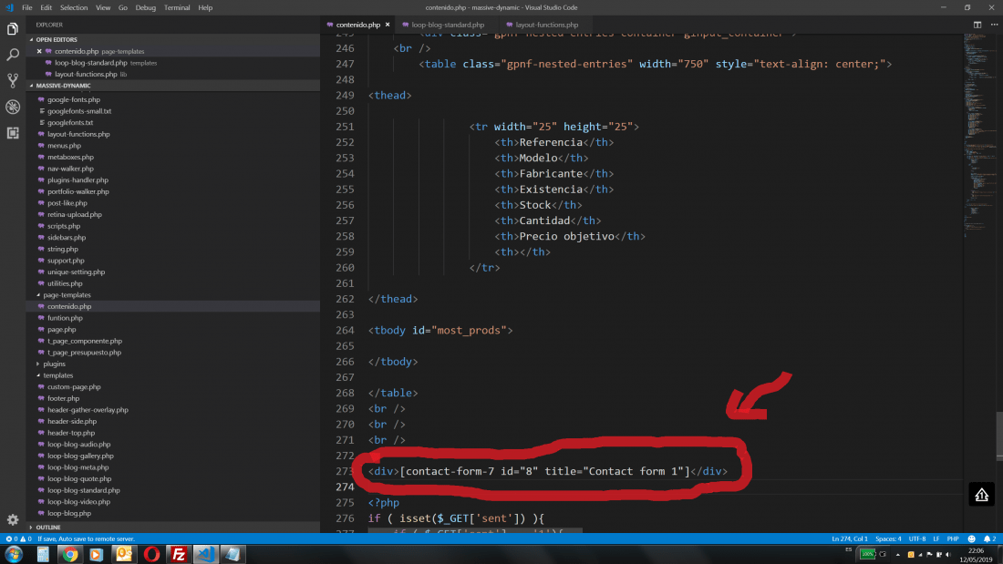

el código lo quiero adicionar en una plantilla directamente en el código de la plantilla, la plantilla me funciona bien todo lo que agrego se pinta bien en wordpress excepto pegando el shorcode, si voy pagina por pagina adicionando mediante el builder se muestra bien pero el objetivo es pegarlo en la plantilla y que se interprete como shortcode. Por eso si pudiera llamar a la función que interpreta este shortcode directamente y pasarle como parámetro esto seria mejor.
Adjunto foto del código en la plantilla y foto de la página donde quiero poner el formulario, no se si tenga algo que ver que la pagina sea BLOG

Un shortcode no está diseñado para insertar directamente en un theme de WordPress, para ello debes disponer de otro código que es el que permite inyectarlo directamente en el tema.
Por ejemplo:
Claro está que este procedimiento manual debes hacerlo en un "tema hijo" (child-theme) sino cuando se actualice tu teme perderás esa cambio insertado.
Respondido : 12/05/2019 10:36 pm

Correcto!!!!! asi si me funciona. Gracias....
