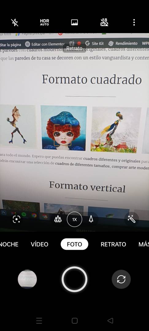

1- Procuro cambiar el color de enlaces a mi tienda en la página principal para que al pasar el cursos cambie de color y no soy capaz, envío capturas de pantalla para que puedan ver cuales son,, son los títulos que llevan a los formatos de cuadros, formato cuadro, formato, vertical y horizontal. (adjunto foto)

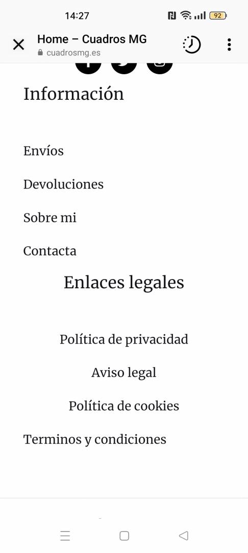

2- En la versión movil el pie de pagina me sale descolocado y si intento colocarlo se descoloca la parte superior, no soy capaz de corregir eso tampco (adjunto foto)

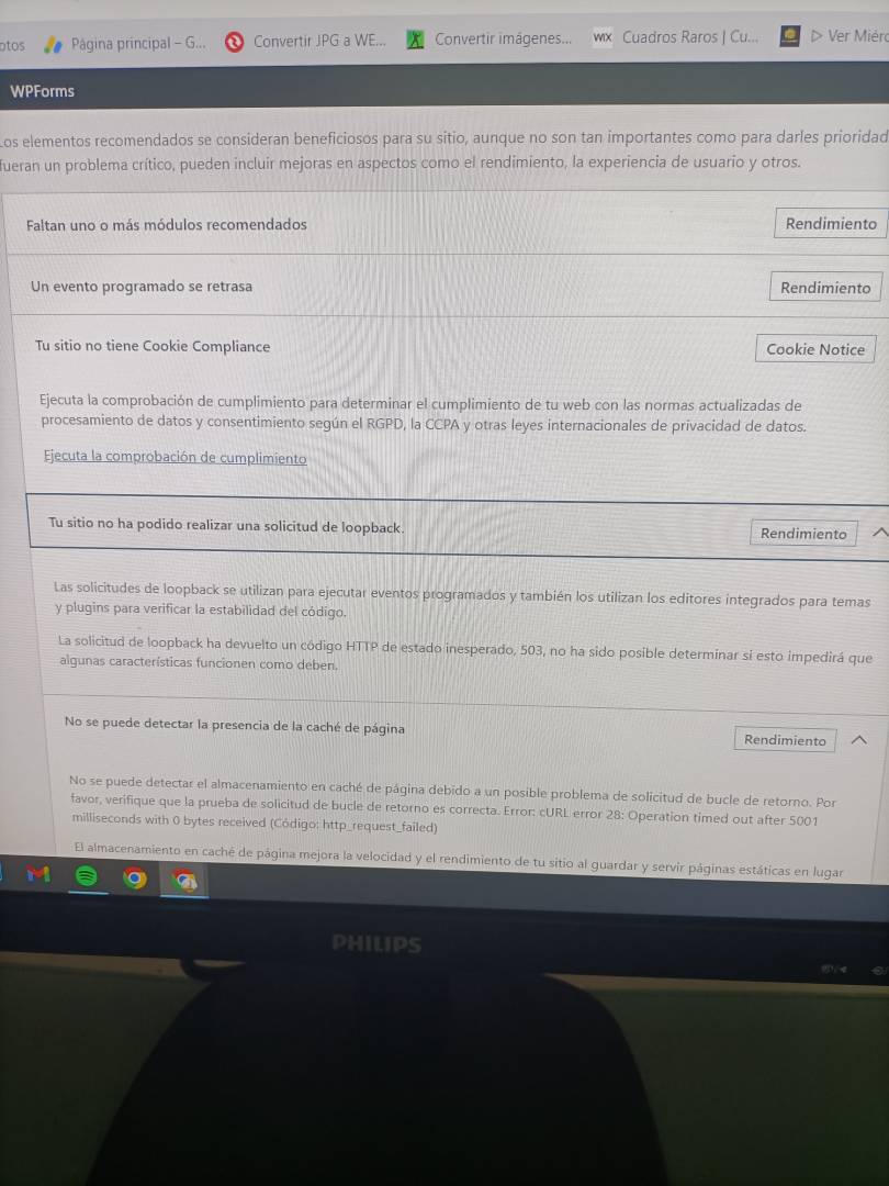

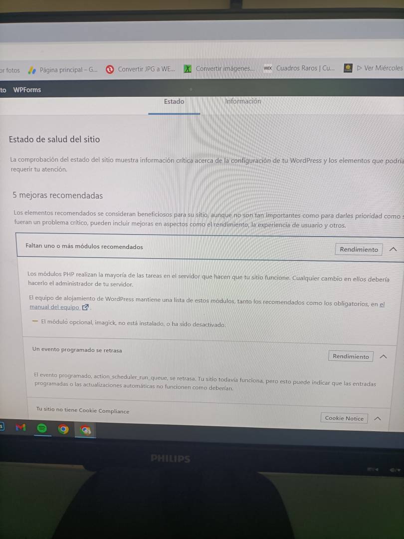

3- En salud del sitio me sale el problema faltan uno o mas modulos recomendados imagick. estuve mirando videos y no soy capaz desde mi we panel de localizarlo o como solucionarlo. (adjunto foto)

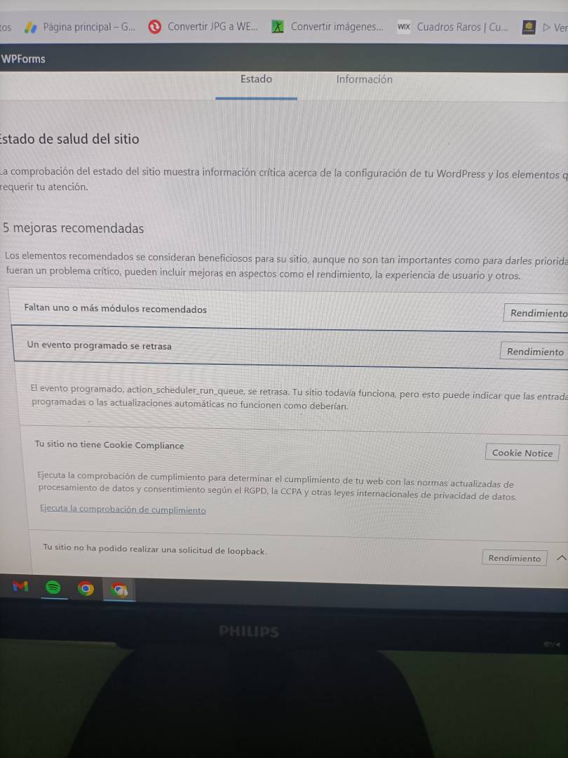

4- En salud del sitio me sale el problema un evento ha fallado, El evento programado, action_scheduler_run_queue, no se ha podido ejecutar. no e conseguido encontrar nada de información para este problema.(adjunto foto)
5- En salud del sitio me sale no tiene cookie compilace tengo uno pero sigue saliendo esto, instale Cookie Notice & Compliance for GDPR / CCPA y no se soluciona. ( adunto foto)

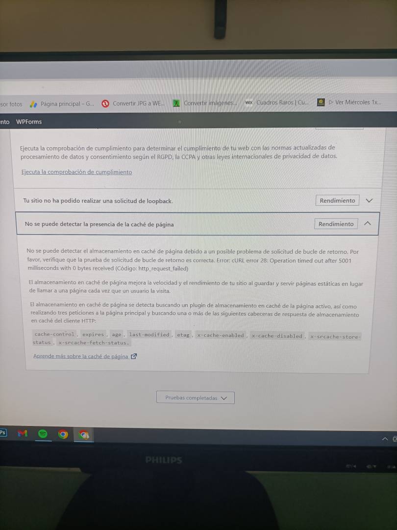

6- En salud del sitio tu sitio no ha podido realizar una solicitud de loopbac La solicitud de loopback ha devuelto un código HTTP de estado inesperado, 503, no ha sido posible determinar si esto impedirá que algunas características funcionen como deben. y tampco encontré nada que me haga poder solucionarlo, (adjunto foto)
7- No se puede detectar la presencia de la caché de página instalé W3 Total Cache  a ver si solucionaba el tema y tampoco lo conseguí. (adjunto foto)
Este tipo de aviso son un falso positivo, lo que quiere decir que no debes tomarle mucha importancia, este aviso salta debido a que esta es una extensión que está desactivada por defecto en los servidores por seguridad.
El Módulo Imagick es un módulo de PHP que se instala en el servidor, pero por motivos de seguridad no se puede instalar en servidores compartidos, ya que necesita unos permisos especiales que hace que cualquier persona puede tomar el control del servidor externamente.
Simplemente es un módulo para crear y editar imágenes que realmente no es necesario parar el funcionamiento de la web.
Puedes ver más información en este enlace ->   https://www.php.net/manual/es/book.imagick.php
En este solo es una advertencia que puedes ignorar
Es posible que este se muestre por el cron de WordPress, ya que el Cron de WordPress se ejecuta cada vez que un usuario visita tu web y hay actividad dentro de ella, podemos decir que es un falso cron que se ejecuta con el archivo wp-cron.php y para que ese archivo se ejecute necesita de alguna interacciona en la web (vistas ) o usuario se encuentre dentro de él.
Una opción para solucionarlo es lanzar el cron desde tu cuenta de wePanel y desactivar el Cron de WordPress, puedes ver más información sobre esto en el siguiente enlace que tenemos disponible:
->  https://www.webempresa.com/blog/desactivar-el-fichero-wp-cron-php-para-evitar-consumo-excesivo-del-servidor.html
También puedes darle un vistazo a este hilo de foro donde se trató un tema similar → https://www.webempresa.com/foro/administracion-wordpress/estado-de-salud-del-sitio-
Envíanos algunas capturas como estas configurando estas opciones en tu sitio web, aunque como te comento ya que lo veo activo no es algo de que preocuparse porque puede ser otro falso positivo
El aviso se debe a que esa comprobación se basa solo en el número de versión de cURL sin tener en cuenta el Sistema Operativo. Nosotros utilizamos un Sistema Operativo que intenta combinar seguridad y estabilidad, para ello tiene versiones actualizadas por ellos mismos https://www.redhat.com/es/blog/package-versions-why-our-package-versions-are-almost-never-bumped
De esta forma no hay problema de compatibilidad, no nos vemos afectados por errores de versiones no probadas lo suficiente y se añaden los parches necesarios para que tenga todas las funcionalidades y no tenga vulnerabilidades.
En este caso es un falso positivo y no tienes por qué preocuparte de ese aviso.
Prueba activa la opción de caché con el plugin que recomendamos WP Super Cache, puedes ver información sobre su instalación en este enlace → https://www.webempresa.com/blog/plugins-cache-wordpress.html
Ten en cuenta que todas estas opciones que te mencionan suelen ser recomendaciones y no afecta a funcionamiento en si de tu sitio, no creo que tengas que aplicar ninguna acción salvo de añadir las recomendaciones del cron que te comento.
