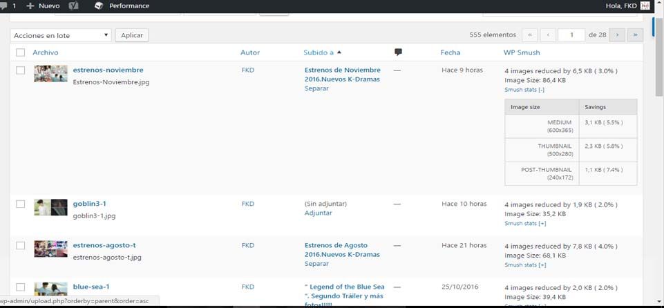

PageSpeed me da 52% y que debo optimizar las imágenes. Pero ya las he optimizado y tengo un plugin que lo hace y cada tanto lo se solicito al hosting que lo haga.
Pero mirando las imágenes que me pide que comprima, me doy cuenta que son todas de la misma medida 580 x 280. en realidad esa medida se hace sola, es una de las medidas de la plantilla. Yo hago la de la cabecera del post que es de 840 x 480 y la subo. Pero esas no me pide que las comprima???? Primero tendría que bajar manualmente cada una y comprimirlas, con lo cual es un trabajo enorme!!!! y segundo cómo evitar que siga sucediendo?????

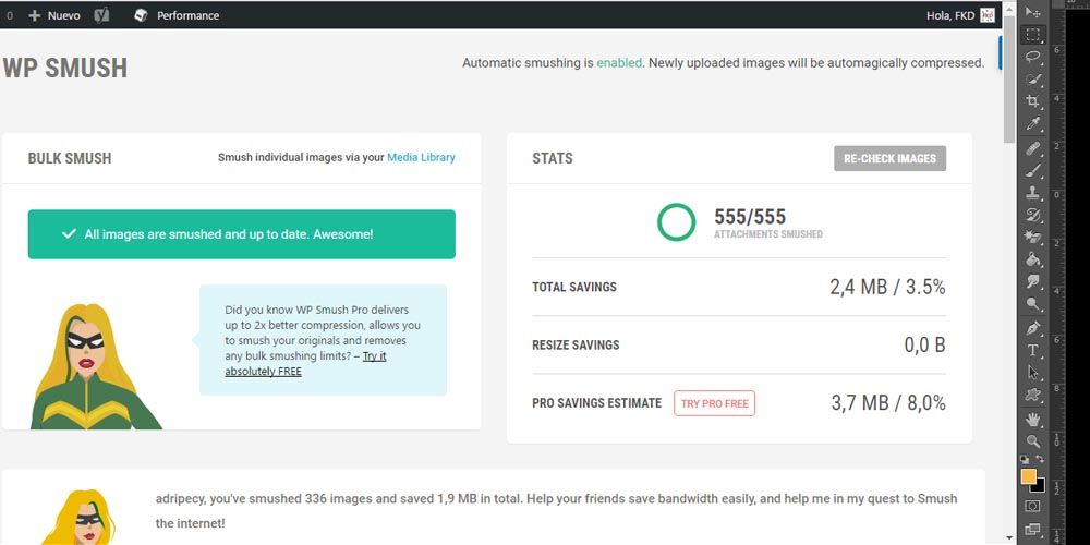

Les paso las capturas del plugin para que vean.

Séptimo probé varios plugins y me quedé con smush tampoco tiene efecto.
