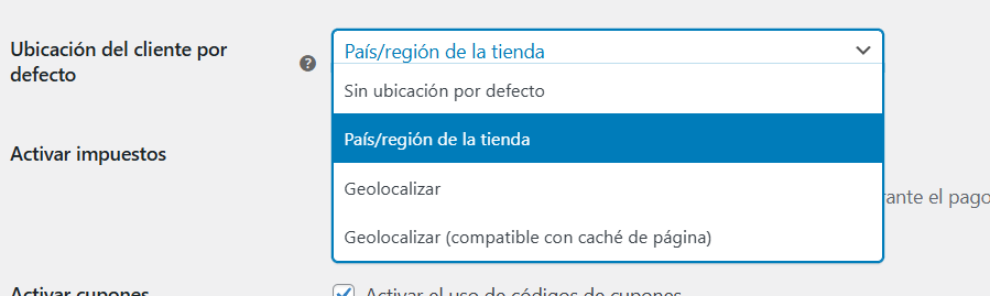

Otro aspecto que valdria la pena validar la configuración de WooCommerce en cuanto a la ubicación del cliente, la cual podria estar por defecto o el problema generarlo si se encuentra en modo "Geolocalizar"

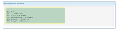

Ok, veo que tienes añadidos los países:
EU / - NO Hispano FR / France - NO Hispano GB / United Kingdom - NO Hispano GI / Gibraltar - NO Hispano PT / Portugal - NO Hispano

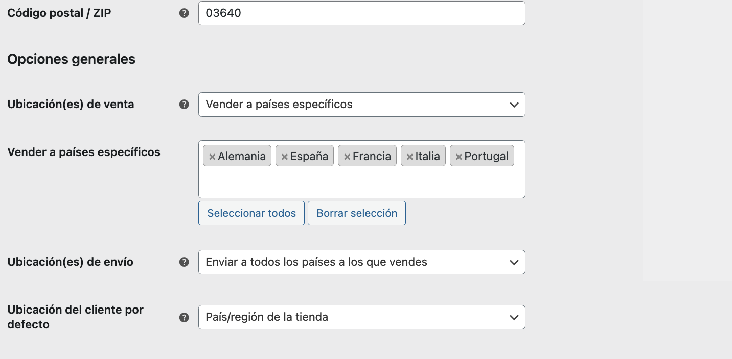

@pepesoler Adjunto pantallazo donde estan los países a los que vendo, no se corresponde con lo que me comentas que te aparece a ti.
Respondido : 08/05/2025 10:00 am

Hola Lorena.
Lo que te adjunte no son los países que tienes en WooCommerce, son los países que tienes permitidos en tu área de clientes. El Firewall ( Cortafuegos ) que tenemos en tu cuneta de hosting por defecto bloquea los accesos a países de habla no hispana por motivos de seguridad, desde tu área de clientes puedes dar acceso a los países que tu le indiques y evitar ese bloqueo.
chrome capture 2025 5 8 (5)
->Acceso desde países de habla no hispana
