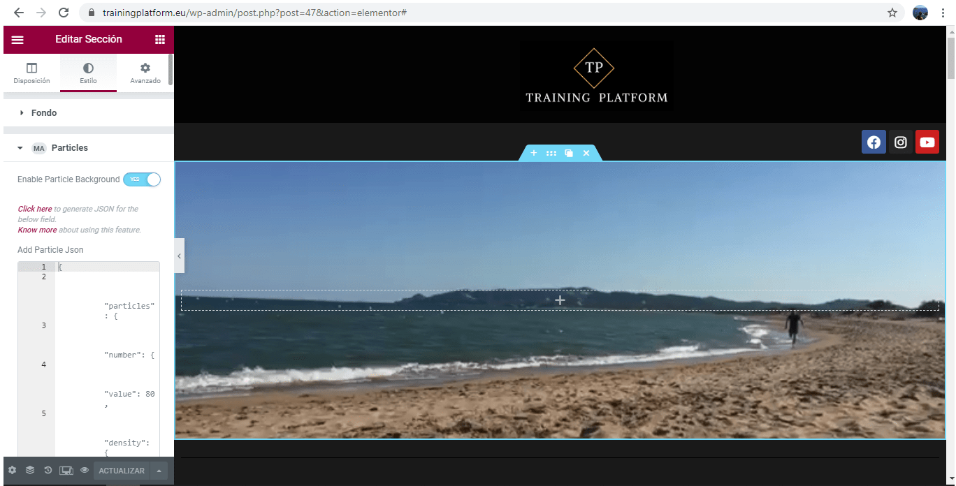

tengo un video en mi web www.trainingplatform.eu enlazado desde Youtube. Pero la imagen sale cortada continuamente, he probado subiendo el video en tamaños distintos pero se sigue cortando.
Que puedo hacer?Gracias.

pueden darme una sentencia para que el video se ajuste a la pantalla del movil? Ya que es la única forma que el video se autoreproduce y puedo colocarlo en el tamaño que deseo en la vista del ordenador.
O si pueden darme otra solución se lo agradeceria.

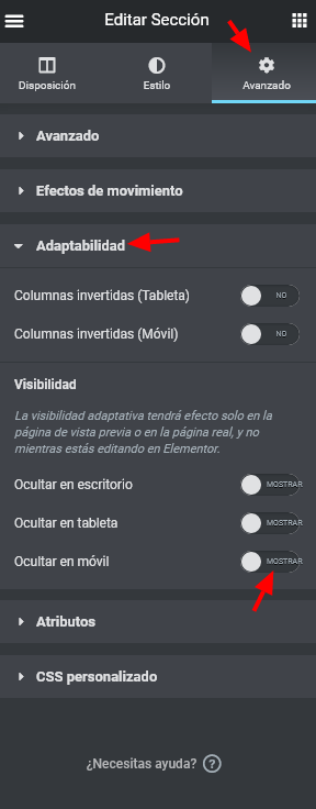

En este caso para la sección del video que es para escritorio ingresas a este modulo donde estas agregando el video y se muestra como quieres y vas a ingresar en
luego
Vas a Avanzado > Adaptabilidad > Ocultar en móvil, de esta forma ya no se visualizara en teléfonos.

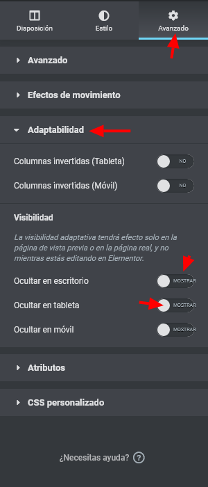

En el duplicado de esta sección para móviles:
ingresas siguiente la misma ruta simplemente que esta vez en lugar de hacer clic en ocultar para móvil le indicaras ocultar para tableta y escritorio:

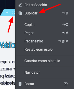

Para duplicar la sección:
Ingresas a los 6 puntos y das clic derecho duplicar:

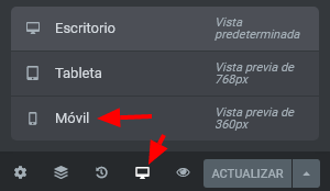

Una vez tengas el duplicado y las configuraciones de que se va a visualizar y que no, puedes hacer clic en la zona de vista para móviles:
Y configurar la sección que queda activa para que se vea del tamaño que necesitas.
