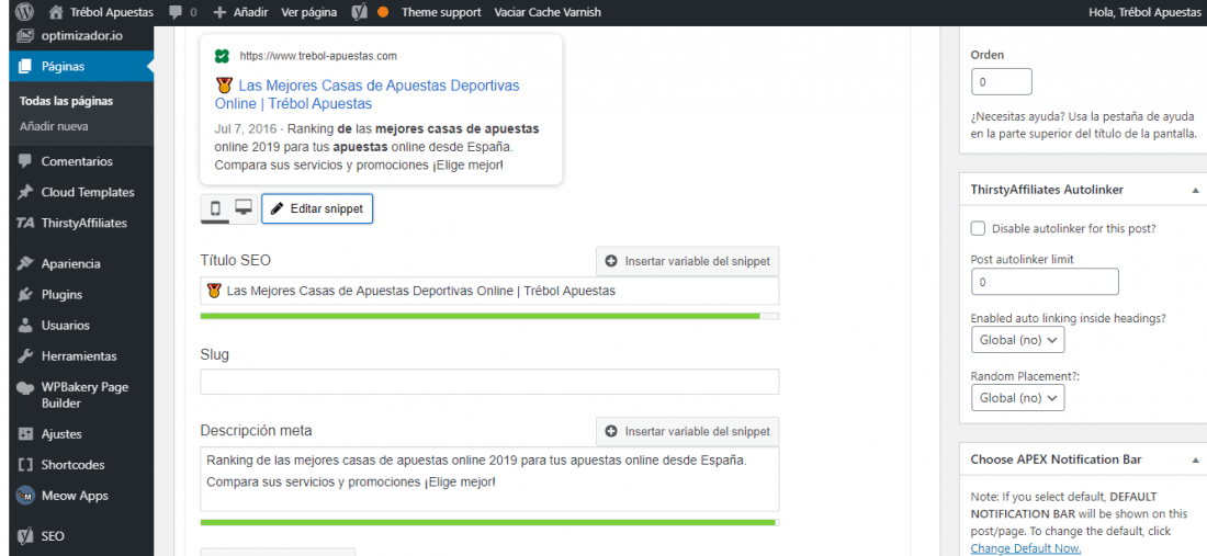

Hola equipo,
Tengo este mismo problema, llevo semanas utilizando tagDiv Composer en mi web Contenido solo visible a usuarios registrados se puede ver en la home un ejemplo. Además utilizo Yoast SEO Premium, cuando intento cambiar el Titulo SEO o la Descripción Meta me lleva directamente a la página de error 404. Como ven todavía no he podido cambiar el año 2019 por este error. Me ocurre en las páginas, ya que las entradas y categorías aunque se les puede aplicar un diseño previo de tagDiv Cloud Library no es necesario editarlas individualmente y este error para ellas no me ocurre.
Pueden ayudarme,

Hola Elias
Tienes algún plugin de optimización o cache activo?, ya que es posible que debio a eso no se actualicen tus cambios.
La consulta que haces es referente a un plugin diferente al que se trata en este hilo, si sigues con problemas mejor a bre un nuevo hilo de discusión con el título adecuado.
