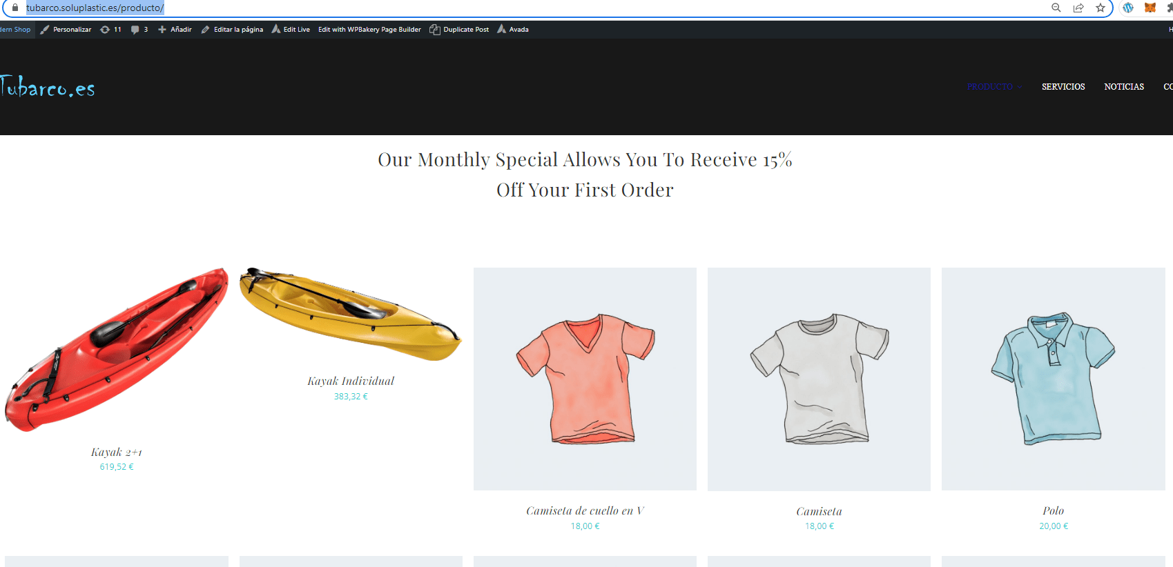

Buenas tardes, espero que podáis ayudarme y voy a poner pantallazos para explicarme mejor: Resulta que estoy diseñando el woocommerce de una página de venta de barcos y kayaks y he querido personalizar la página como se mostraran los productos ya que son muy pocos a la venta, la que viene con avada no me gusta y he querido diseñarlo al gusto del cliente:

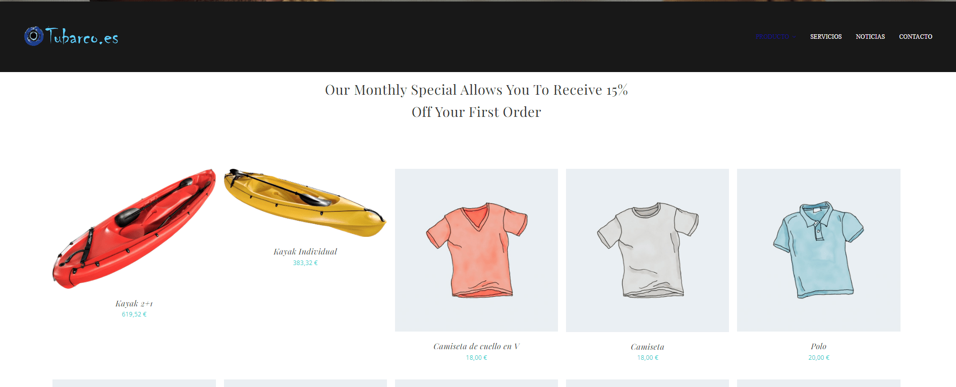

Así viene el estándar : https://tubarco.soluplastic.es/producto/

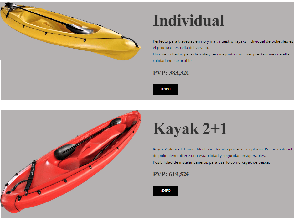

Pero yo le he querido dar otro formato por cada categoría de producto: https://tubarco.soluplastic.es/kayaks/

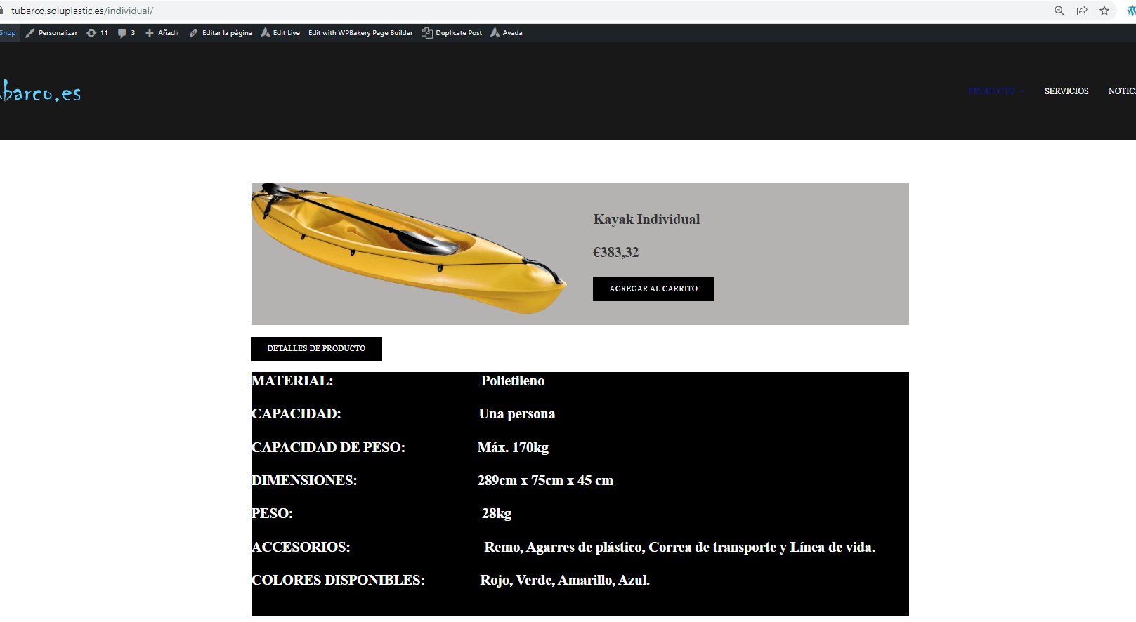

 Luego dentro de kayaks he creado una hoja diferente por artículo:
el individual : https://tubarco.soluplastic.es/individual/
y el 2+1: https://tubarco.soluplastic.es/kayak-21/

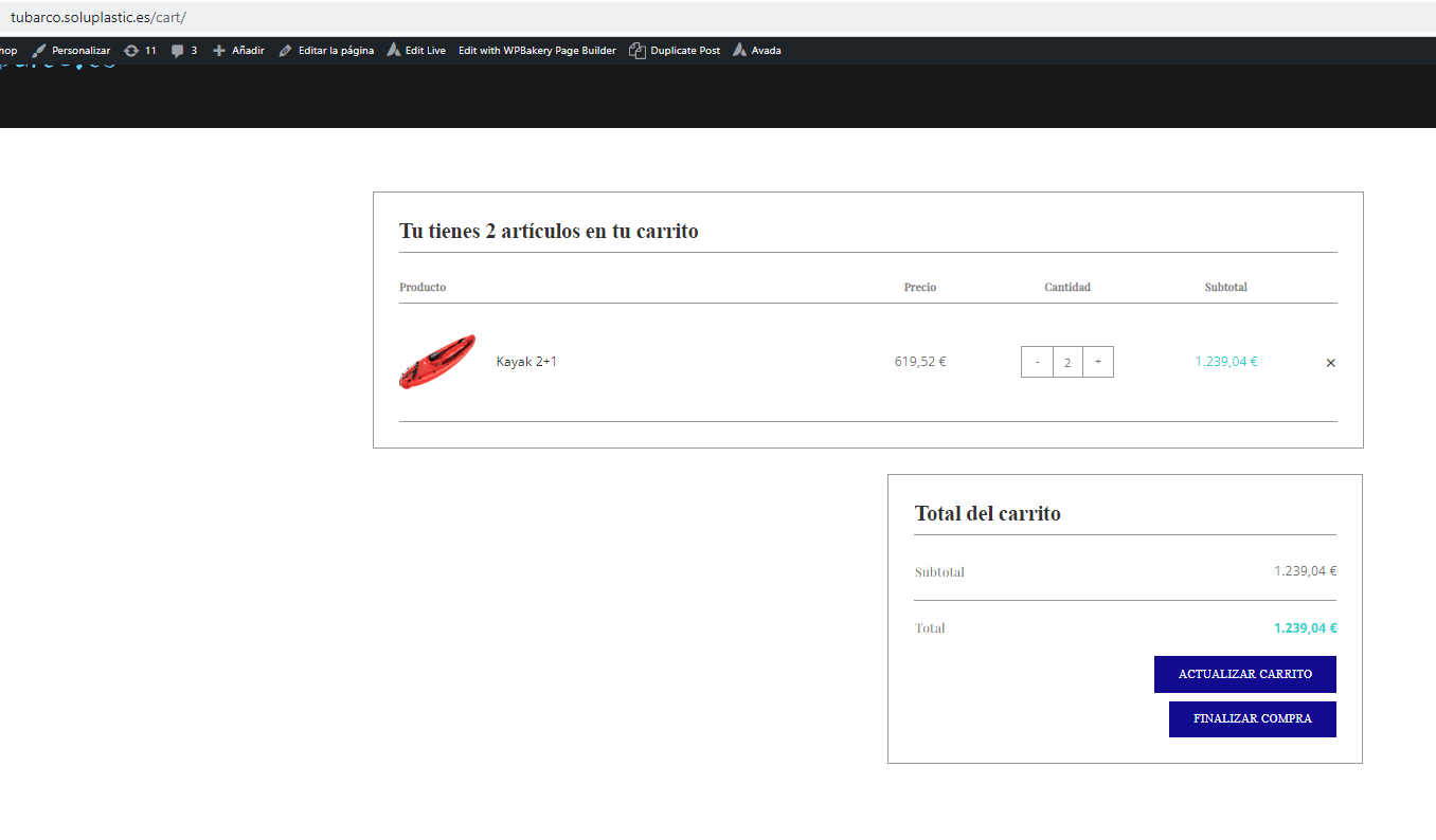

Al añadir al carro de la compra en ese botón he creado un enlace a https://tubarco.soluplastic.es/cart/
igual que con el individual y al darle al añadir al carro. Esto es correcto? Puedo poner en todos los añadir al carro esa url, verdad?

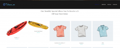

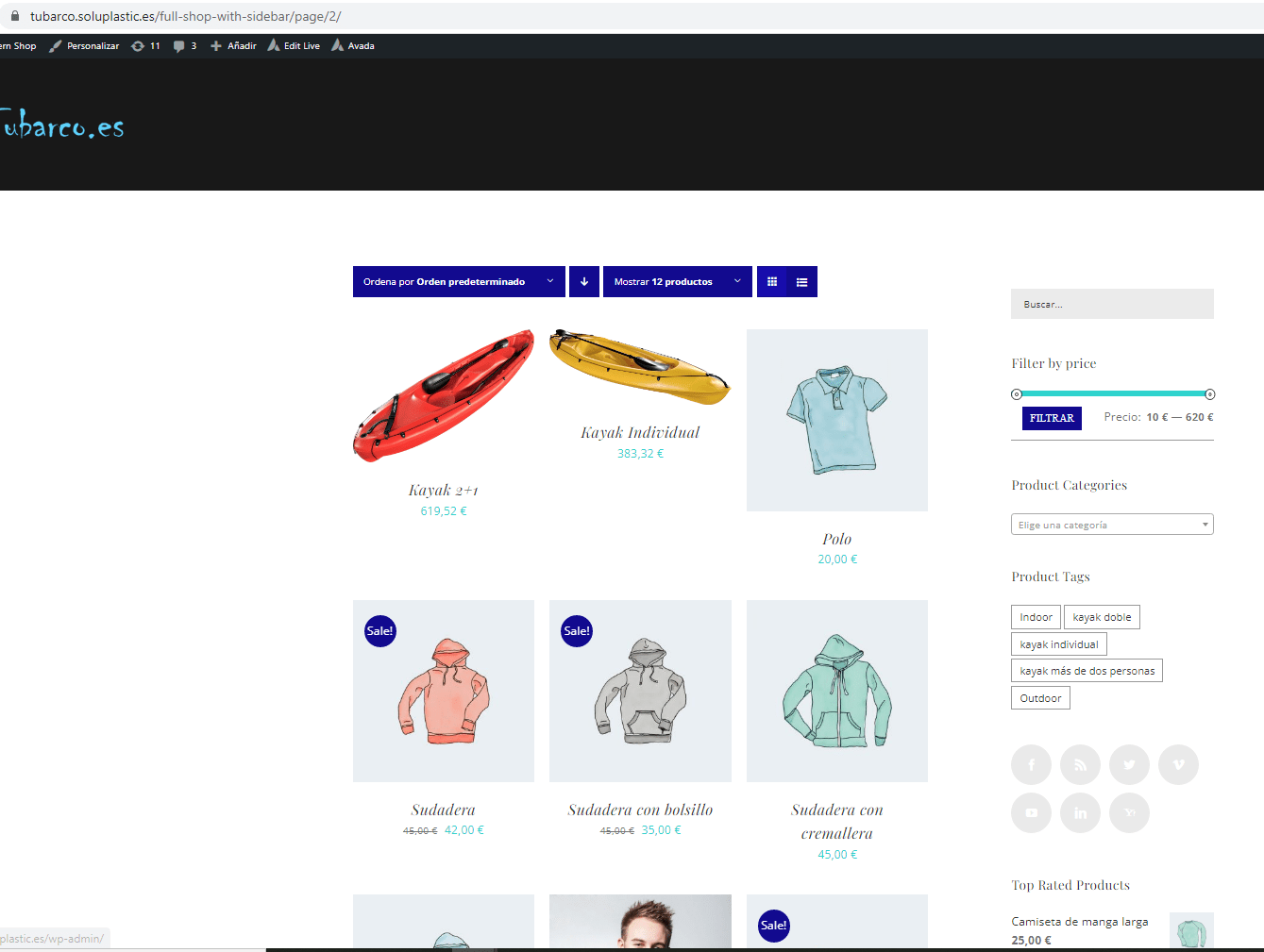

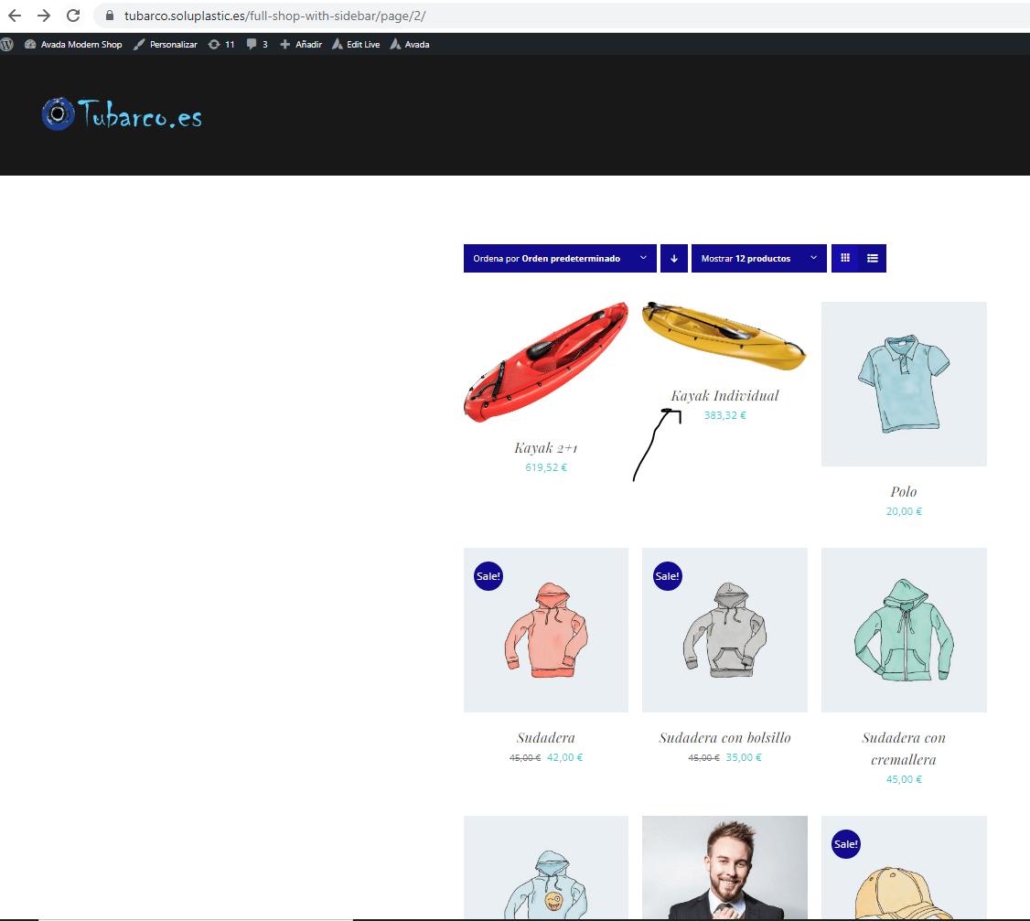

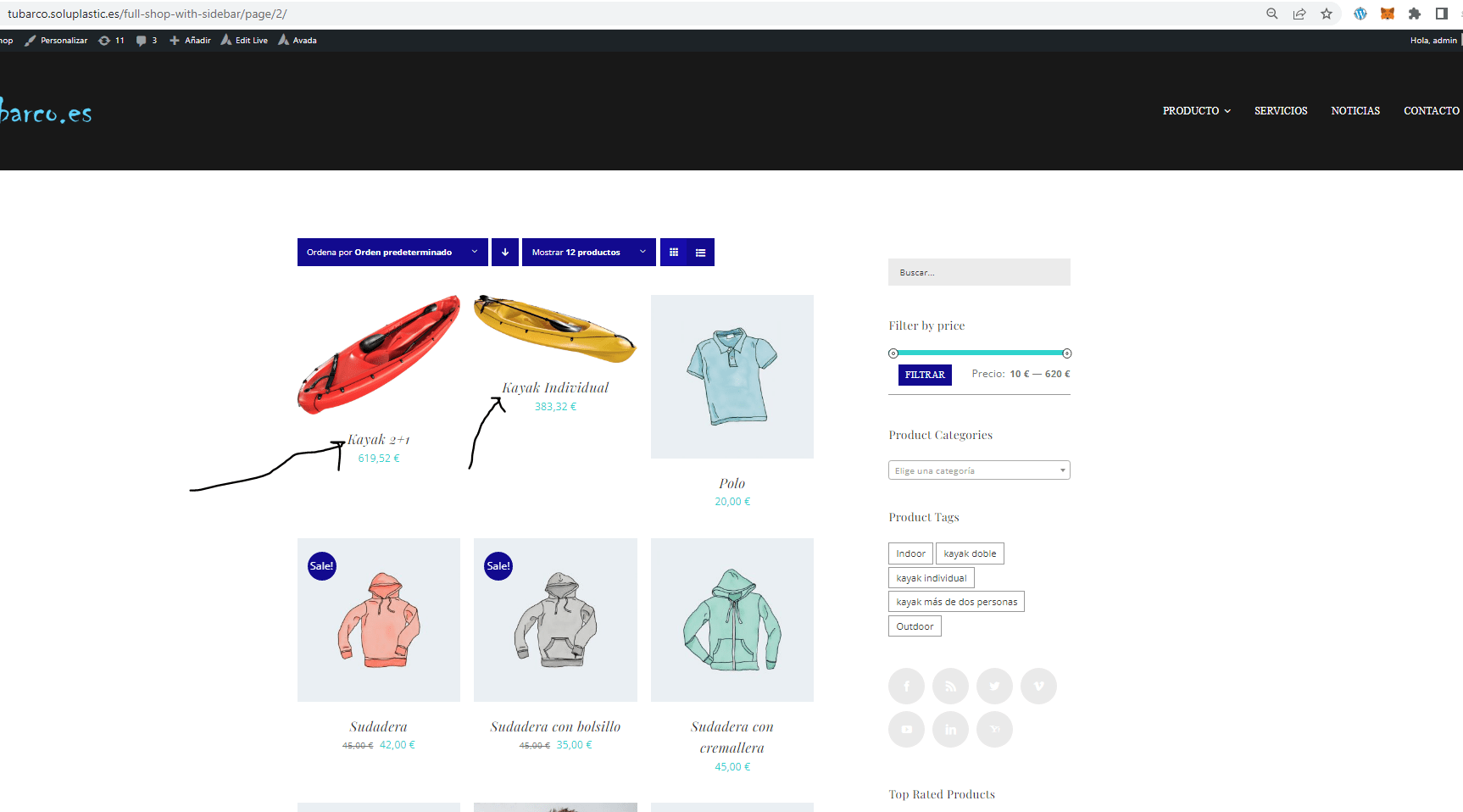

Me gustaría que la página de producto no fuera esta : https://tubarco.soluplastic.es/full-shop-with-sidebar/
Y me gustaría poner una personalizada pero está es la que me sale como la pagina de inicio de la tienda o la de productos. y me gustaría que fuera esta :
https://tubarco.soluplastic.es/producto/ ¿Dónde tengo que cambiarlo para que salga la de producto como la predeterminada y no la otra?

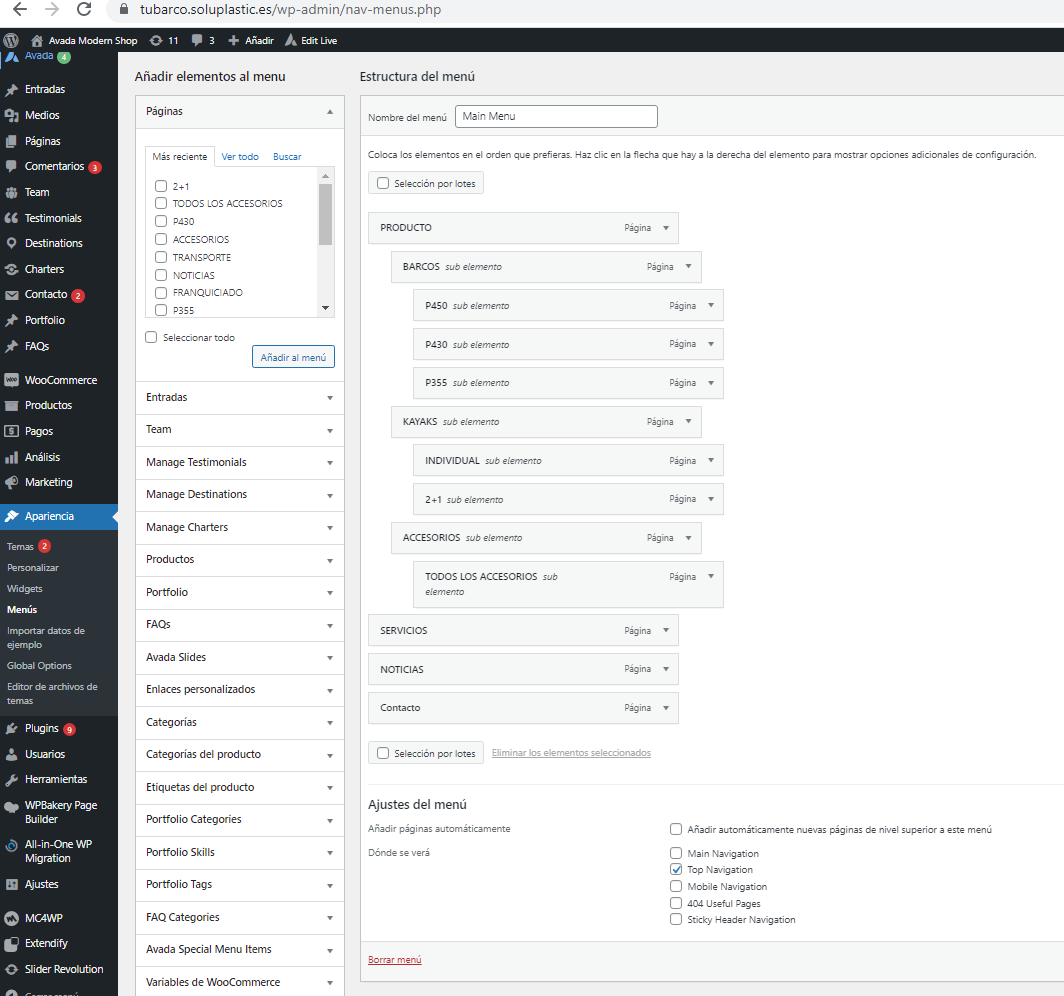

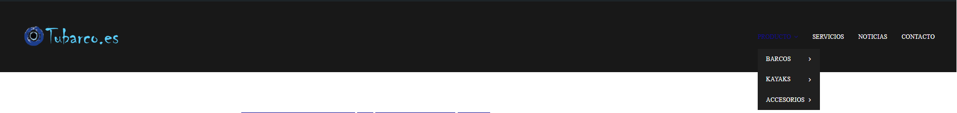

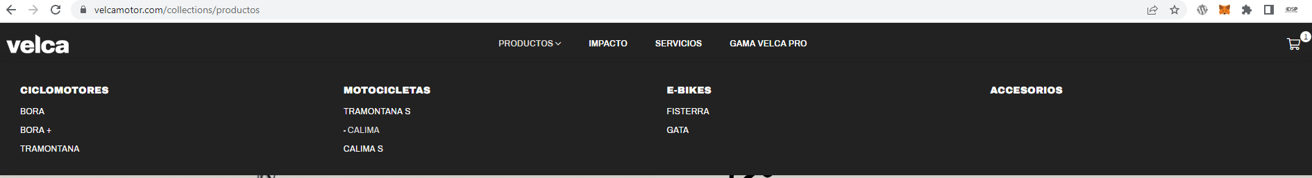

Por otro lado, ¿Cómo puedo conseguir sacar el menú de esta manera?
Ahora lo tengo así y no me gusta:

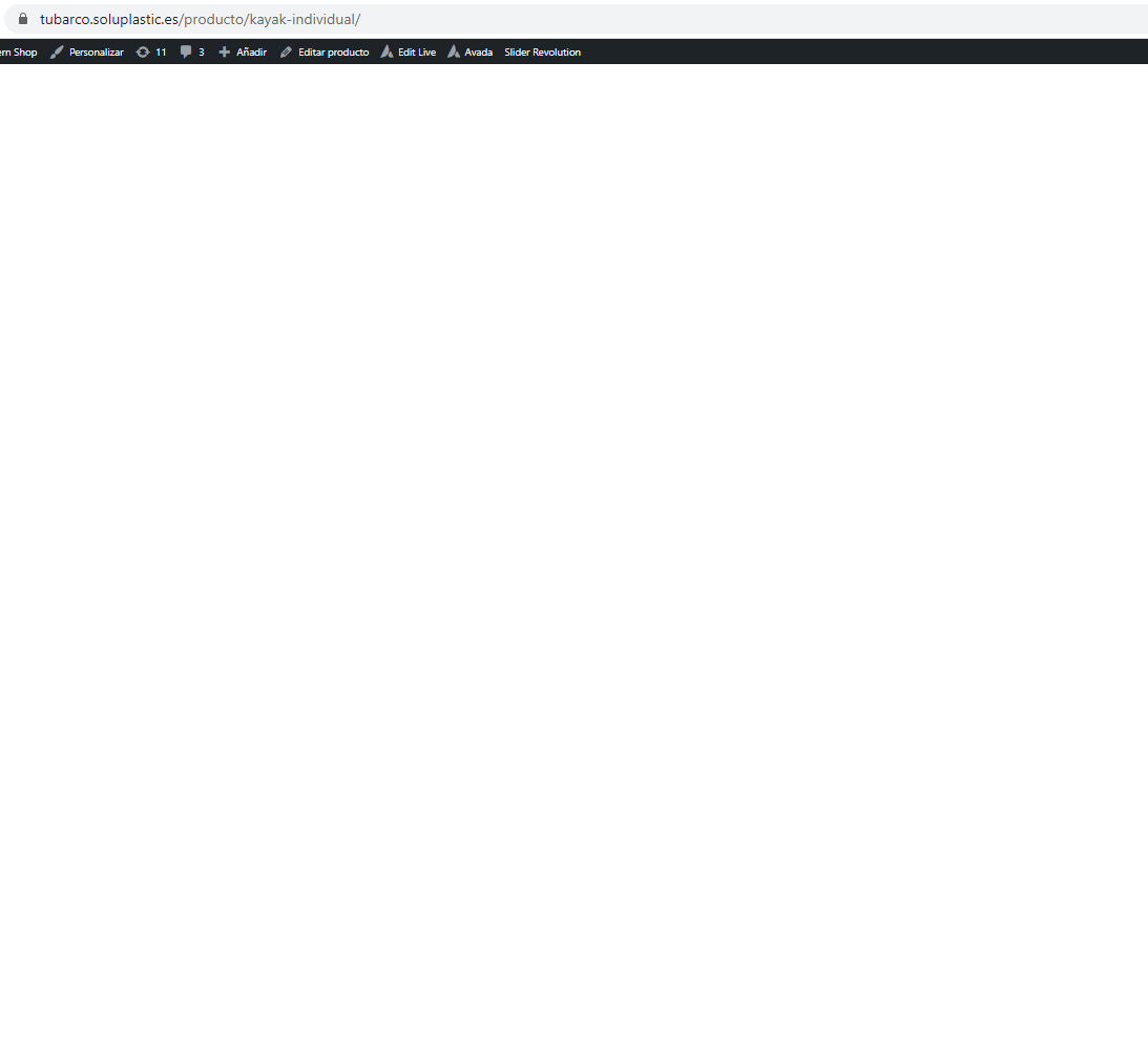

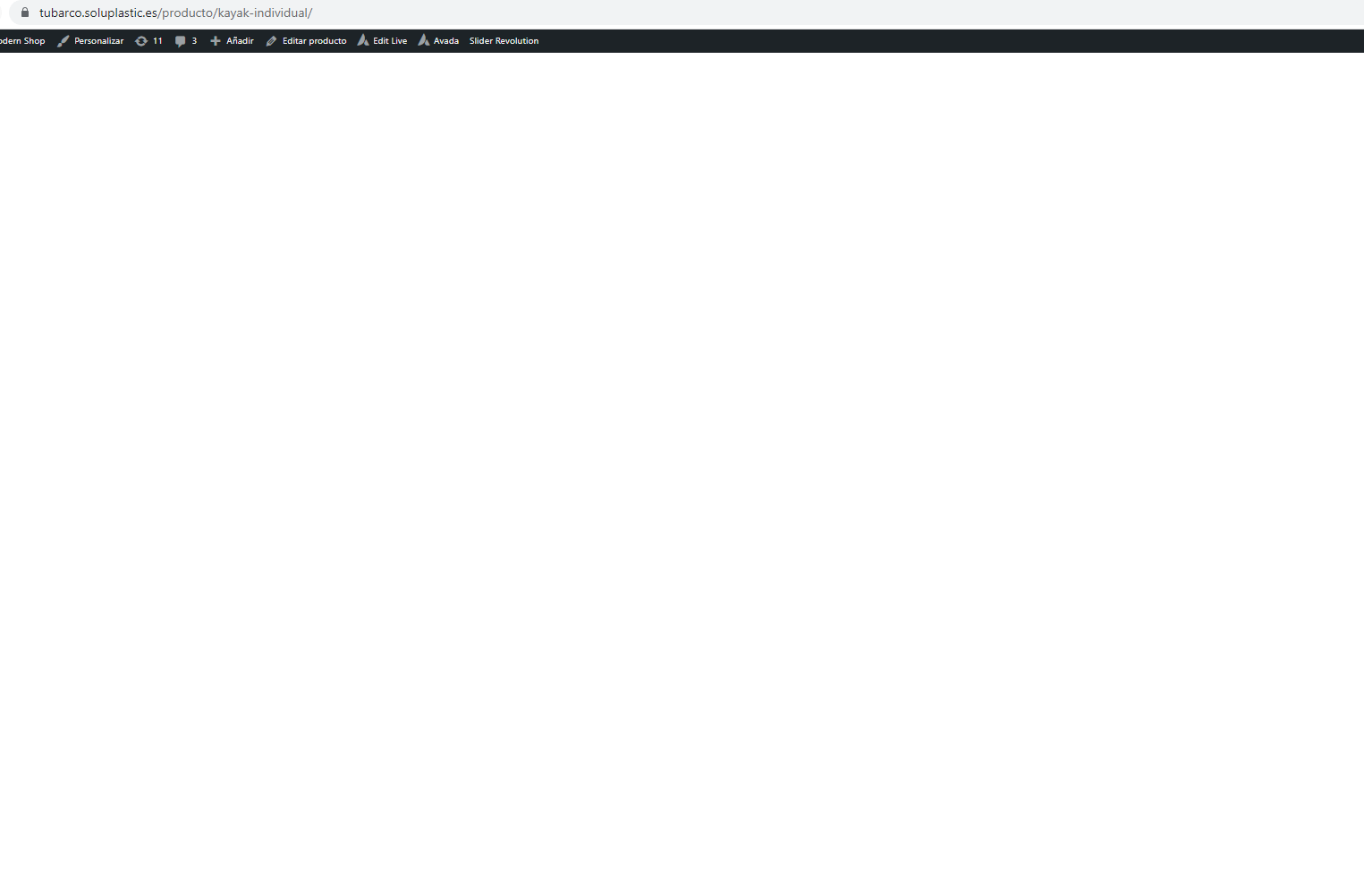

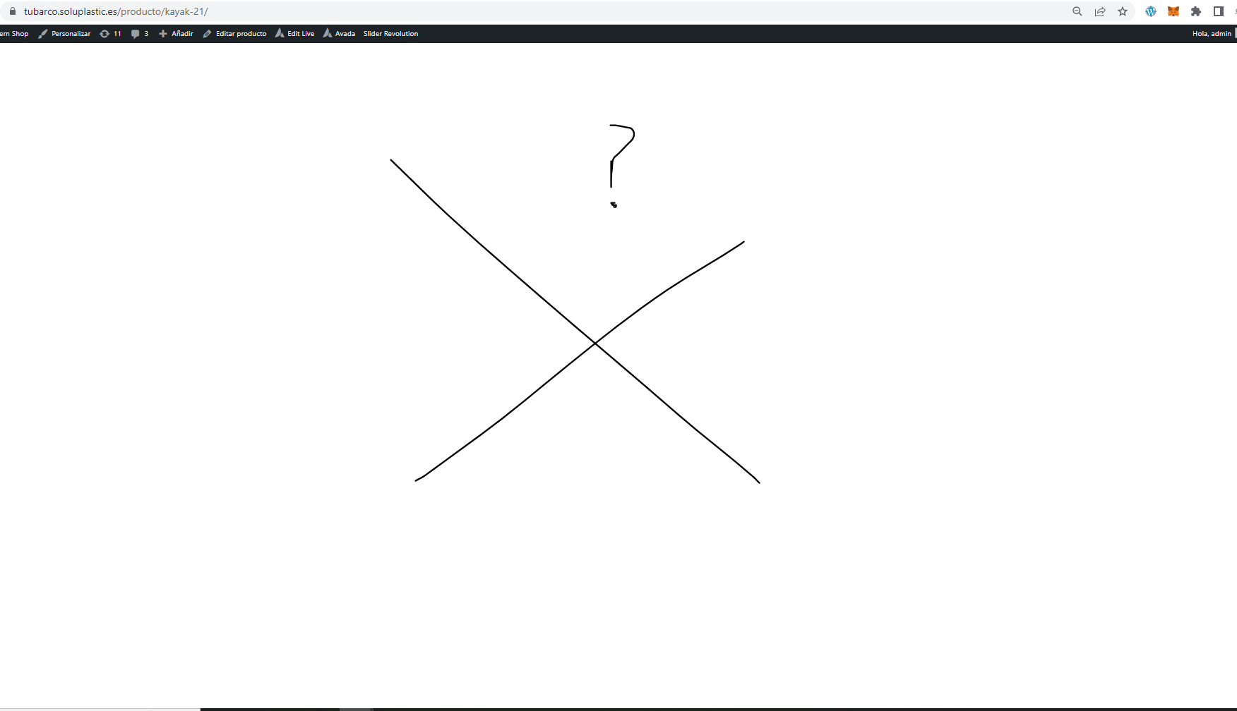

Y otra cosa que me pasa, cuando voy a pinchar en detalles de un producto como por ejemplo el kayak individual o el 2+1 desde la página de producto :
al pinchar en detalles o en el título del producto, no se muestra el contenido y sale en blanco : https://tubarco.soluplastic.es/producto/kayak-individual/

3-La vista de la tienda por defecto es dinámica y tal como hago referencia en el punto 1 debes validar si el constructor disponible te permite personalizar el aspecto de dicho listado de productos https://tubarco.soluplastic.es/full-shop-with-sidebar/
4-Con respecto a la vista del menu supongo quieres habilitar el mega menu, en este caso te comparto también la documentación correspondiente https://theme-fusion.com/documentation/avada/menus/using-the-mega-menu/
5-Por ultimo con respecto a que hay paginas de productos que se muestran en blanco, pues esto puede ser varias cosas pero podemos comenzar a indagar en como tienes configurados los enlaces permanentes, ya que veo discrepancias en como utilizas ciertas URLs y en efecto no puedo ver la vista detalle de ningun producto actualmente.

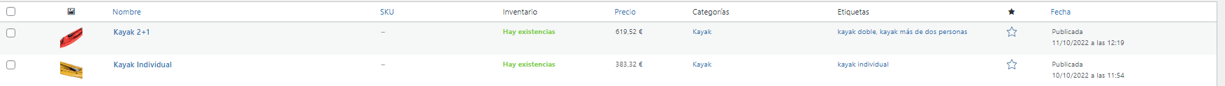

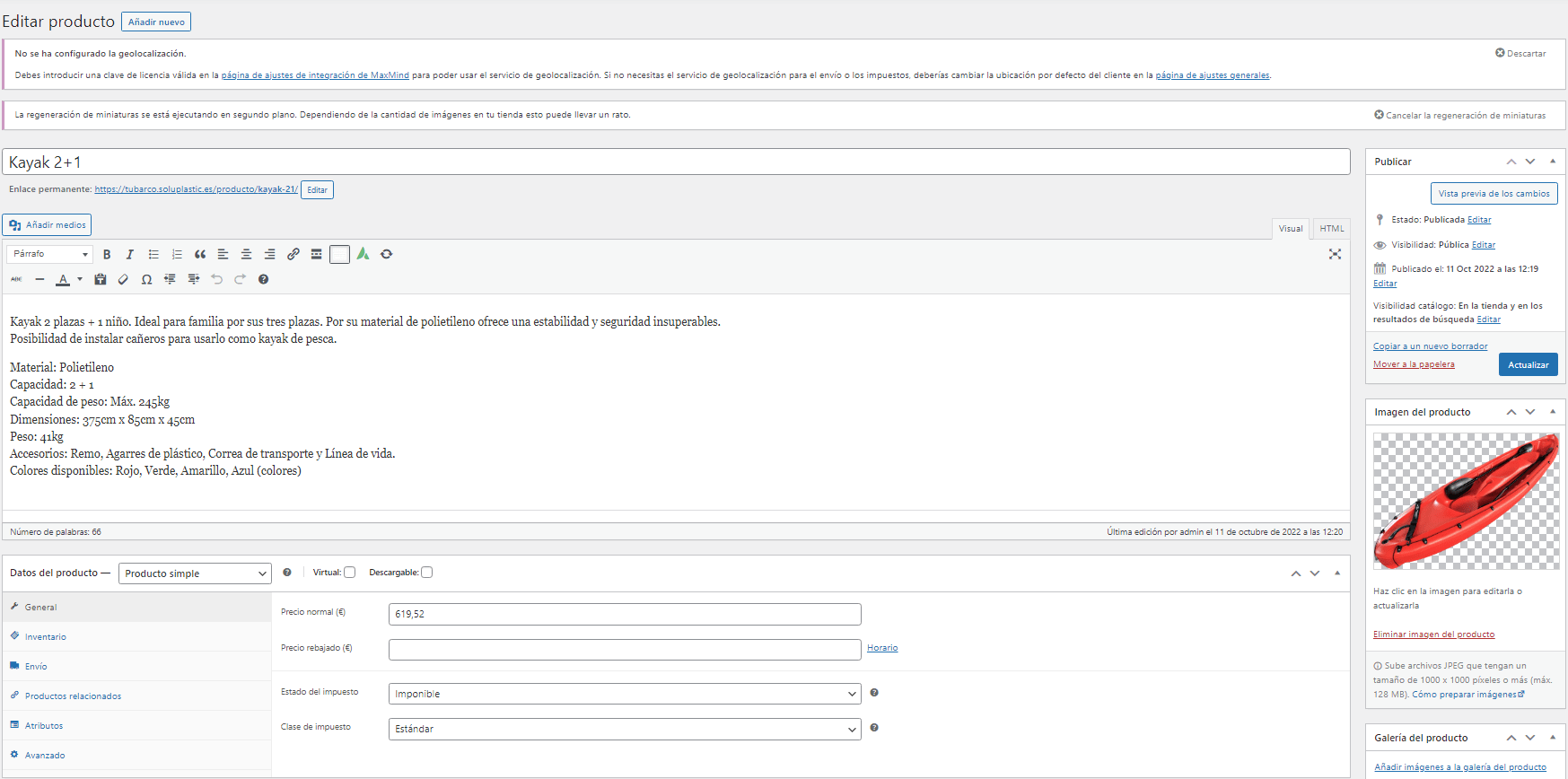

2.- Los productos los tengo dados de alta manualmente con la información:
pero al darle visualizar por ejemplo el kayak 2+1 no se muestra el contenido.
y se le doy desde la lista de productos tampoco se visualiza nada al darle al nombre del producto:

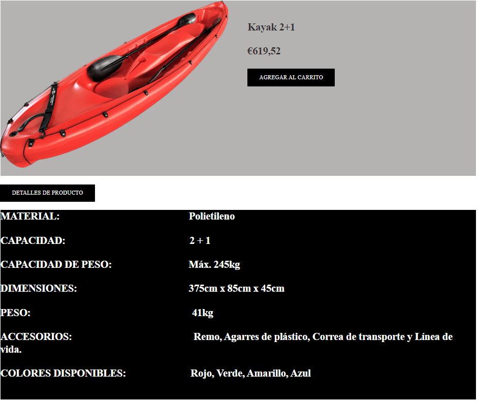

Y la información del producto que tendría que verse es la página que yo he creado personalizada para ese producto con el botón de añadir al carro de la compra:

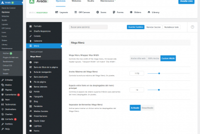

4.- Sobre el mega menú lo he activado pero como dice en el manual pero no veo donde darle para que me salga como te he comentado :
Luego en menú no veo opción para cambiarlo al otro formato?

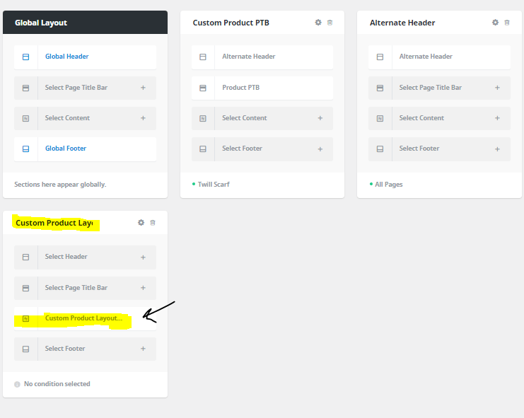

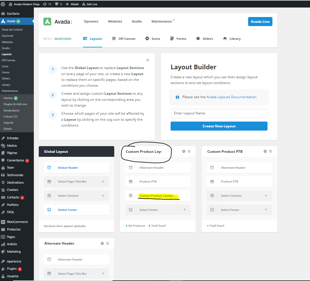

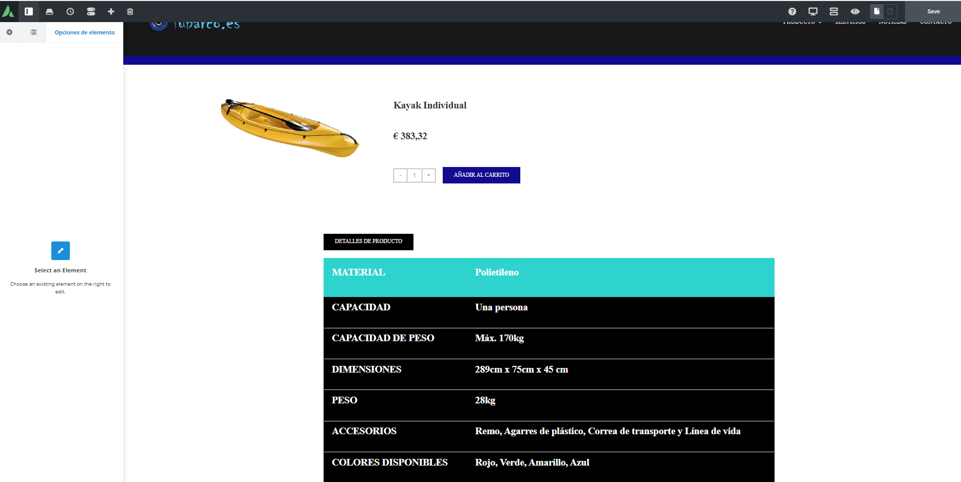

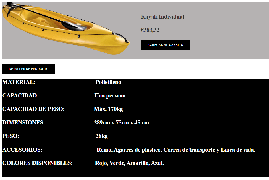

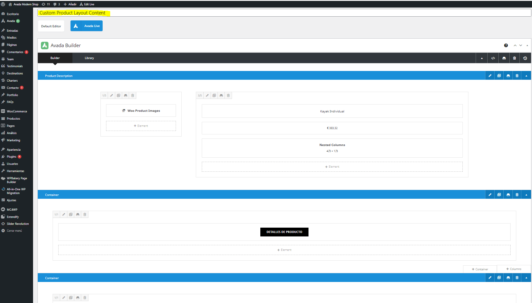

Hola Karen, he visto en el video que hay una plantilla para editar como se verán los productos:
La he editado y puesto como a mi me gustaría que se viera pero sigo sin ver el contenido del producto si pincho en ver detalles :
Pero sigo sin poder visualizar ese producto con el cambio que he hecho en la plantilla de producto:
Respondido : 14/10/2022 4:21 pm

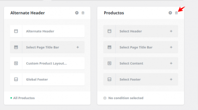

En este caso revisa como estas configurando las opciones de tu plantilla personalizada para los productos, prueba borrar la plantilla y crearla de nuevo en las opciones de Avada
En esta nueva plantilla selecciona solo la opción del contenido para el producto y revisa si se muestra de forma correcta como lo tienes creado en las opciones de Layout Section Builder, ten en cuenta que este es un complemento de pago y no podemos probarlo si aún no logras visualizar la plantilla te recomiendo consultes con el soporte de Avada para que te indiquen de forma precisa como configurarlo.

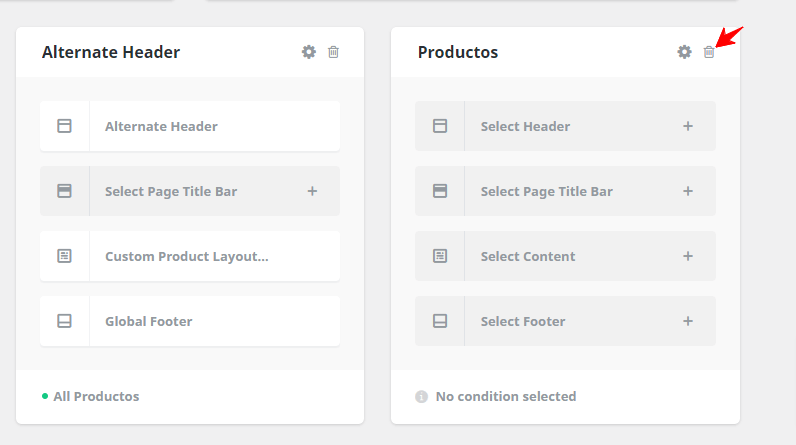

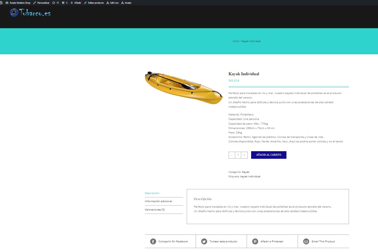

Hola @karen, borre donde me dijiste y he creado una nueva y me muestra el contenido pero no exactamente el que yo he configurado en la plantilla Layout Section Builder:
Me lo muestra así, cuando en la plantilla he cambiado el diseño:
Ya me dices que está mal.

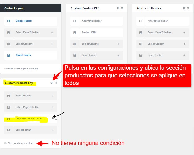

Respuestas: 20509
Hola Roberto,
Veo en tu captura que no tienes ninguna condición seleccionada, es decir no le estás indicando al tema que se aplique para las plantillas de productos.
Verifica dentro de las condiciones en las opciones de configuración selecciones que se aplique en todos los productos.
Revisa esto y nos comentas como ha ido todo.
