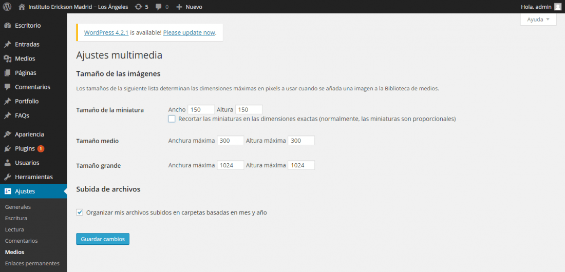

No entiendo muy bien para que es la pagina de medios, habla de miniaturas, la realidad es que creo que es para que cuando das de alta una entrada y añades una foto te da la opcion de elegir tamaño pequeño mediano o grande, es asi ? (adjunto 1)

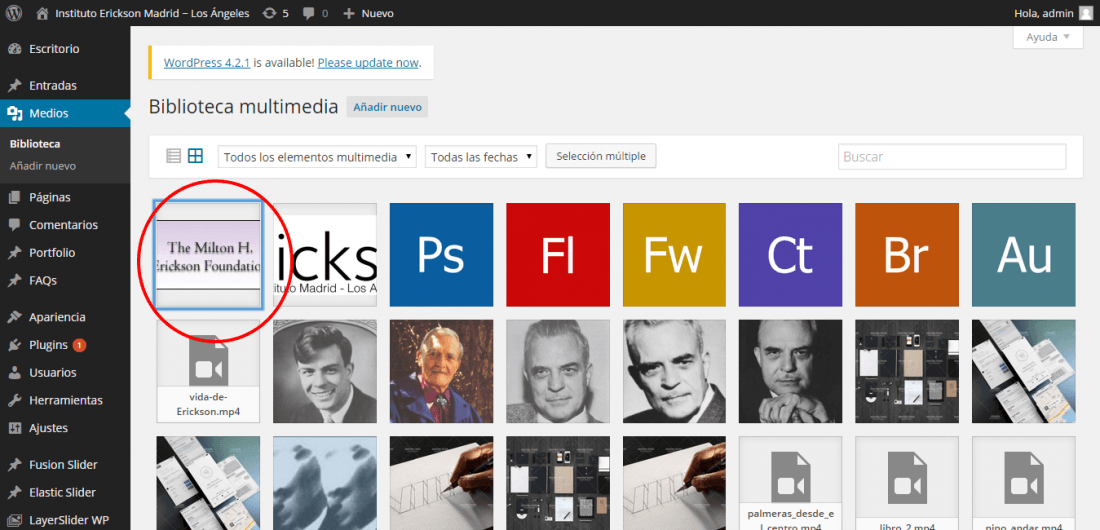

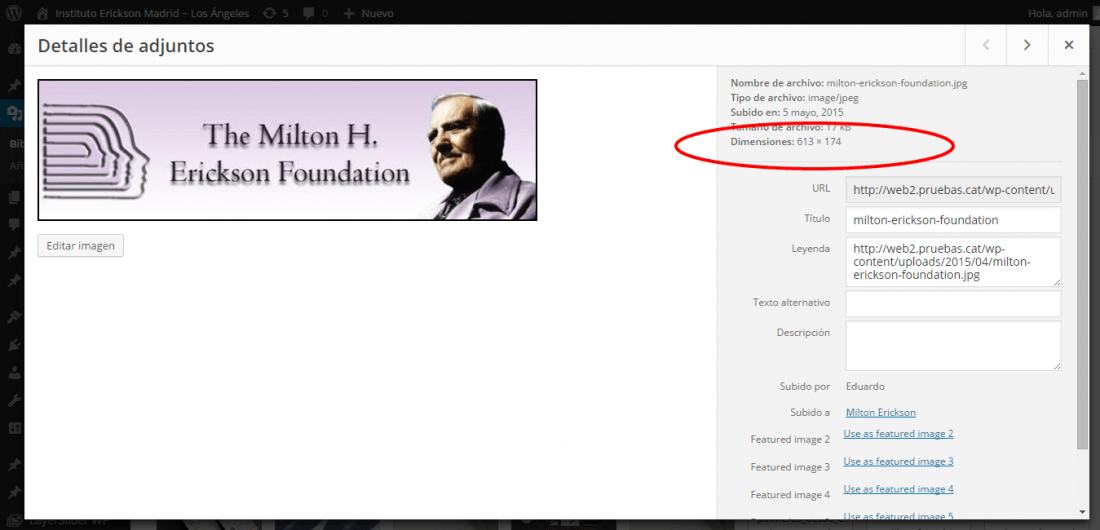

En mi caso la imagen la estaba añadiendo en una pagina. la tengo en la biblioteca de medios con un tamaño de 600 x 170 (adjunto 2) y la que me agregaba en la página era de 300 x 85 y era otro nombre de fichero jpg aunque como ves en la imagen, solo tenia una imagen de la "milton erickson fundation." (adjunto 3)

Cuando subes una imagen crea las versiones para los distintos tamaños que se pueden utilizar en WordPress (miniatura, pequeño, mediano y grande) Si te fijas para cada imagen hay varias versiones.
Las imágenes son de pocos kb, así que no supone mucho espacio en disco.
No obstante puedes consultar el siguiente artículo donde indica cómo desactivar este comportamiento.
