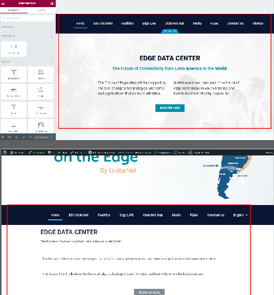

Cuando realizo cambios en elementor y voy a comprobar si se actualizaron me aparecen versiones viejas. Esto se ve reflejado tanto en el escritorio de Wordpress como en ventanas incognitos. Pero en el editor de elementor se ven perfectos. Borre el cache varias veces, de wordpress y el navegador pero nada se actualiza

Adjunto la imagen con ambas vists. La primera es el editor de Elementor con las modificaciones correctas y la segunda es como se ve desde Wordpress

Screenshot 1

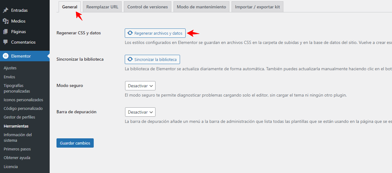

Hola Sonia,
Entiendo, en este caso probemos lo siguiente ingresa a tu sitio web y desactiva cualquier plugin de cache que ahora tengas instalado, por ejemplo veo que tienes Autoptimize y WP Super Cache, desactiva estos.
Luego de ello ingresa a Elementor -> Herramientas y desde la pestaña General pulsa en el botón que indica Regenerar CSS
Guarda los cambios y luego de ello comprueba si se muestran los cambios realizados en la pagina con Elementor
Respondido : 19/08/2022 3:37 pm

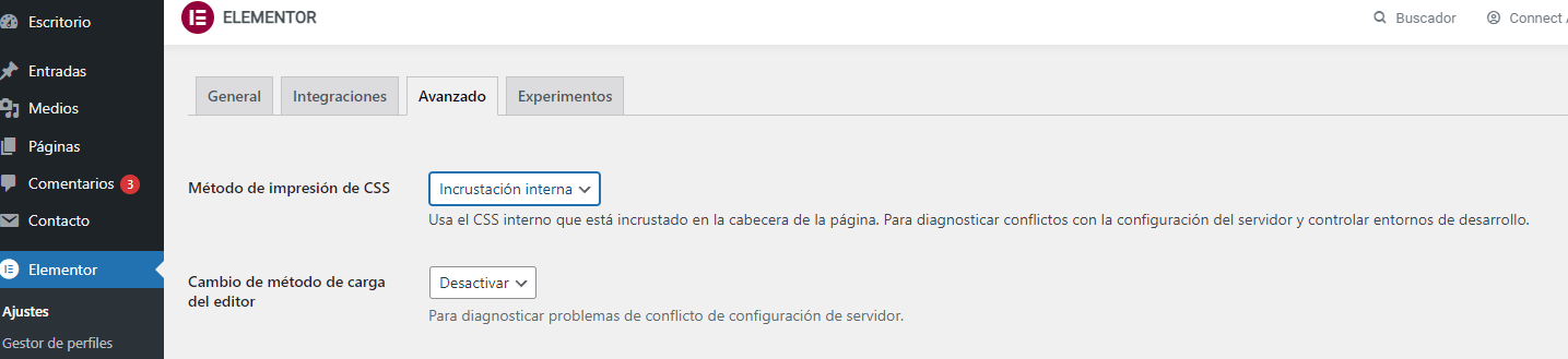

Dependiendo del caso puede que no sea necesario, solo toca validar si elementor esta funcionando de manera correcta, otra acción que puedes hacer para solucionar errores es cambiar el metodo de impresión de los estilos CSS a incrustación interna, para ello vamos a las opciones Elementor-> Ajustes-> Avanzado

El metodo de incrustación que hace?
El método de incrustación es simplemente decirle a elementor donde queremos que sean agregados los estilos que usa el propio constructor para funcionar, como estas experimentando problemas para ver los cambios el cambiar el método nos ayuda a validar si puede solucionar el problema o es un tema de cache
