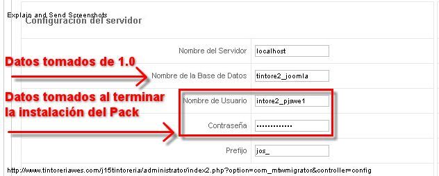

Hola Gnumax:
Como ves en la imagen adjunta, los parámetros que introduzco son:
Base de datos: la que aparece en el Backend del 1.0
Nombre de usuario y contraseña: la que me dio el sistema cuando termino de instalar el Pack.
Eso es lo que entendí al revisar el vídeo, que lo visione varias veces.

Hola José Luis,
Ok, mi respuesta llega tarde, era para indicarte que tenias que poder todos los datos de la base de datos de Joomla! 1.0 y que tenia que estar esa ddbb en el mismo Hosting que la web donde migras.
