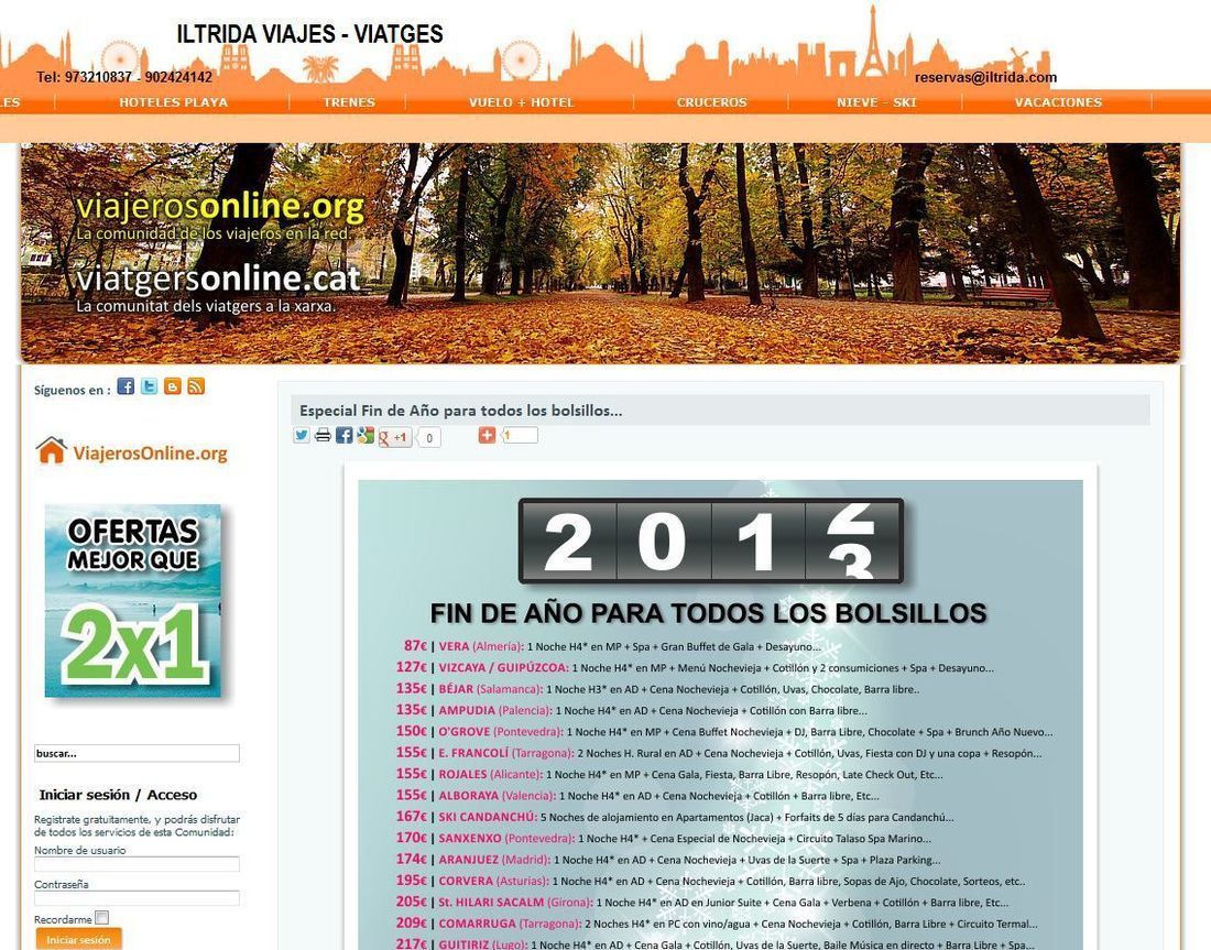

Indicarte http://www.iltridaonline.com/?abrir=http://www.viajerosonline.org/reservas/ofertas-vacaciones/navidad-fin-de-ano-y-reyes/5625-especial-fin-de-ano-para-todos-los-bolsillos.html si que se visualiza bien:
