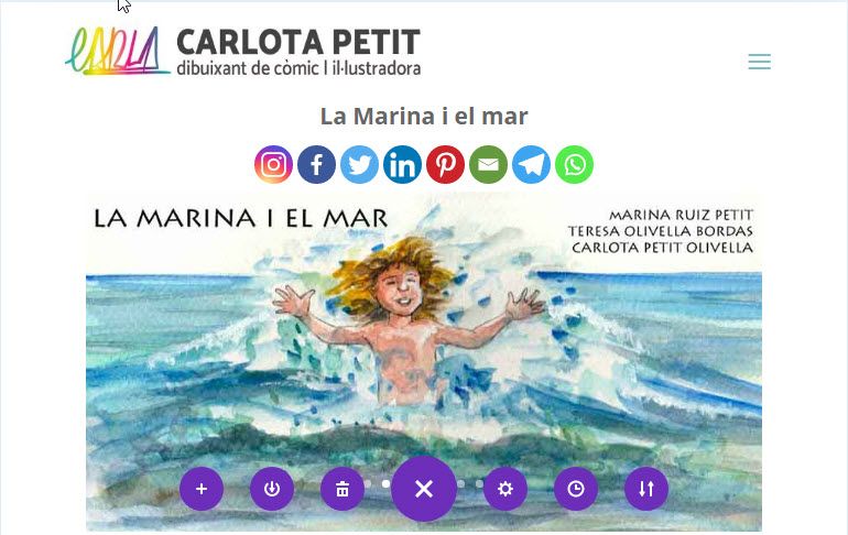

Revisando veo que el slides se adapta:

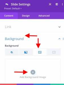

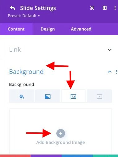

Si te refieres al primer Slider que no aparece la imagen y se muestra solo el texto, tienes que añadir la imagen como Background

Ya has quitado las medidas?, actualmente veo que aún se adapta correctamente.

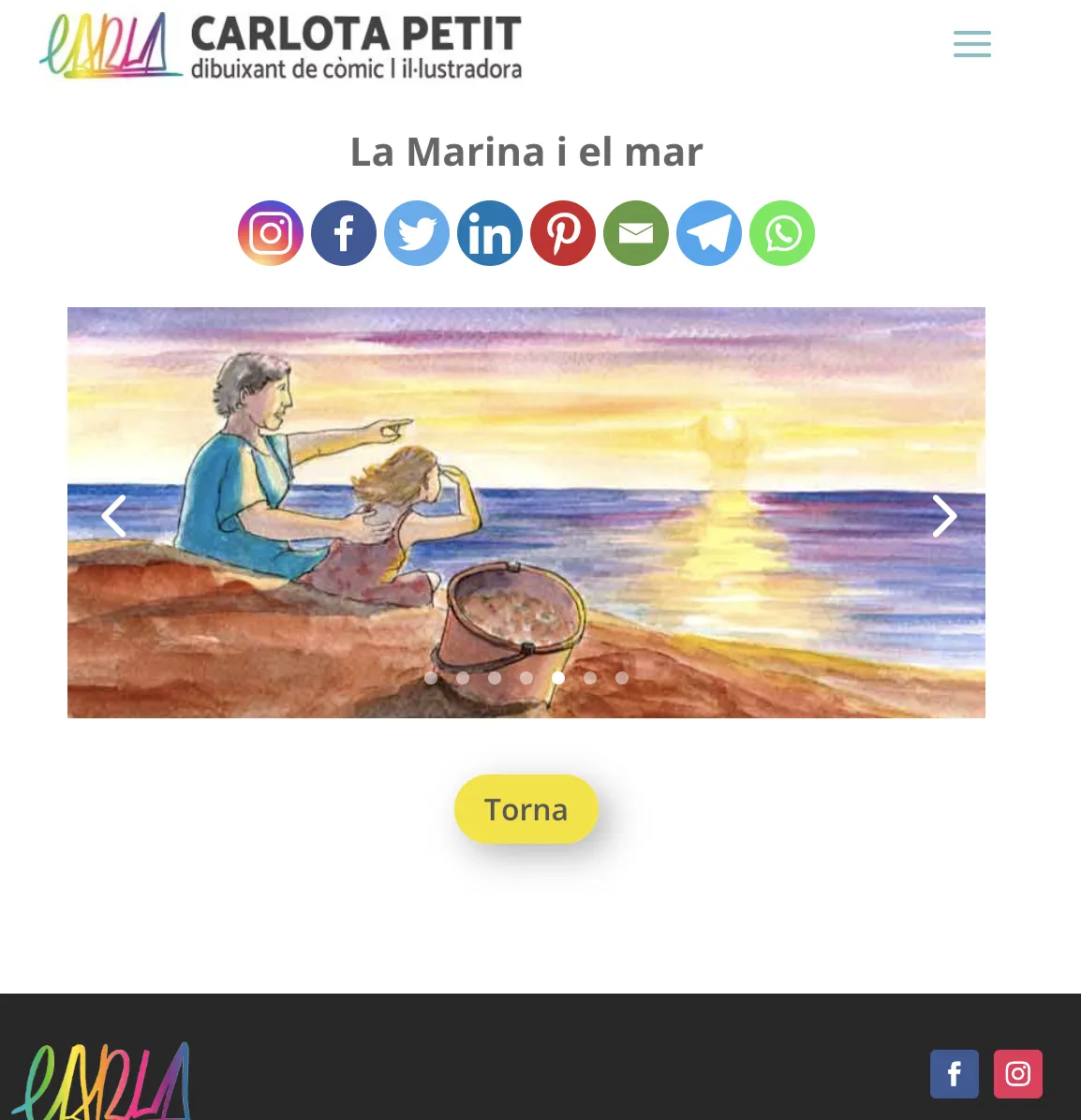

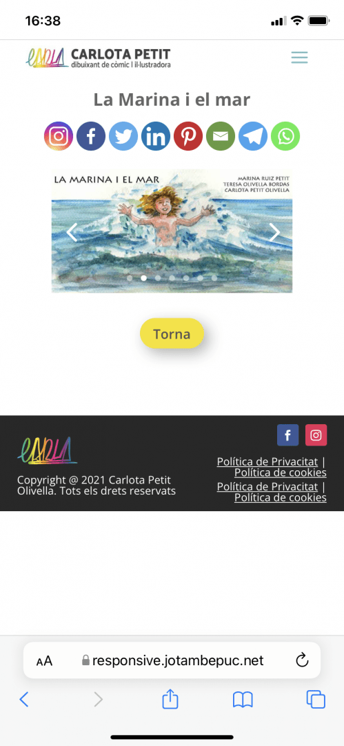

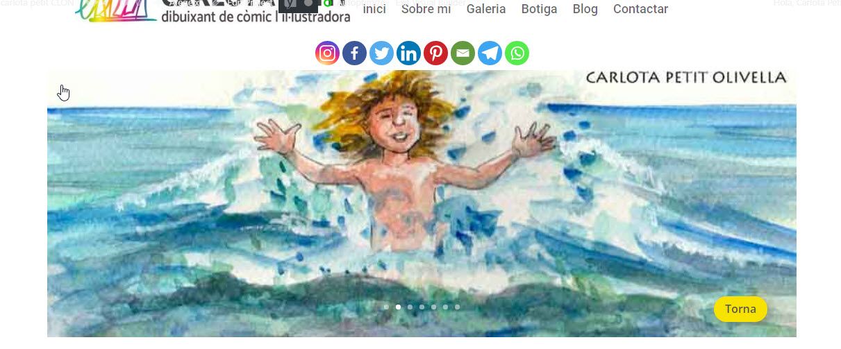

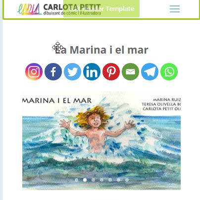

No, no se adapta. Mira la primera página que es más fácil ver los cortes porque hay letras. Verás como en modo desktop se corta bastante, en tablet una maravilla porque no se corta nada y en móvil se vuelve a cortar pero solamente un poco. https://responsive.jotambepuc.net/project/conte-de-marina-i-el-mar/
tablet
móvil
desktop
Respondido : 12/12/2021 5:17 pm

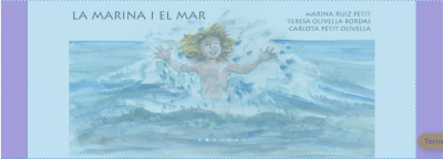

Lo que sucede es que el texto es parte de la imagen, evalúa usuar una imagen sin texto
Lo otro que puedes evaluar es dar un proporcion diferente a la imagen ya que de otra forma se recortará siempre, tu imagen debería ser más ancha, guiate de la siguiente imagen, tendrías que rellenar los espacios en blanco.
Captura de pantalla 2021 12 12 a las 14.40.48
Respondido : 12/12/2021 7:43 pm

Lamentablemente no he entendido nada de tu aportación. En primer lugar aclararte que las letras que aparecen en la imagen forman parte de la imagen. Por lo tanto reitero lo dicho que es una buena manera que te des cuenta si se ve bien o cortada.
En segundo lugar que me digas que "evalue" dar una proporción diferente no lo entiendo. Si hubieras leído el hilo sabrías que he quitado todos los datos de tamaño ya que un compañero tuyo me había dicho que el slider con divi era siempre responsive. Y así es pero solo funciona con TABLET no con DESKTOP o con MÓVIL.

Trataré de ser más específico, las proporciones del slide no estan de acuerdo a 800x400
Deberían ser 1123x462 aprox, de esta manera no se perdará información, al menos eso se nota en la inspección que realicé.
Prueba subir tus imágenes con esa proporción aproximada y el slide debería adaptarse mejor, incluso en modo responsive.
Si subes en una proporción diferente tu imagen se verá pero el slide hará su mejor esfuerzo para adaptar la imagen y posiblemente quitará márgenes que en tu caso, como hay texto, lo notarás.

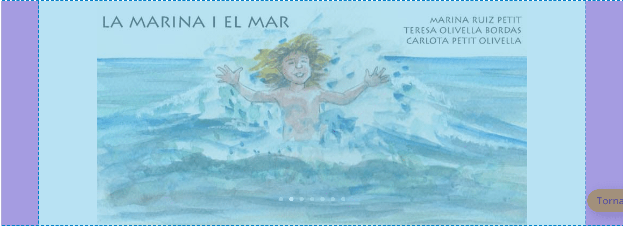

Bien, no ha funcionado ni con estas medidas. Lo que sí es cierto es que ahora se ven igualmente cortadas en todos los dispositivos de la misma manera. PEro no me consuela mucho. ...Bufff....Me he tragado todos los vídeos de youtube...he probado todas las combinaciones posibles...No puede ser tan complejo un slider...¡narices! Y si sí lo es...¿Se te ocurre una alternativa similar? https://responsive.jotambepuc.net/project/conte-de-marina-_proves/

Perdón. Un resfriado me dejó cao. Acabo de probar el CSS y efectivamente funciona. Pero es lo que tu dices: la imagen se adapta al slide y no al revés (que sería lo ideal). Entonces ¿ Qué pasa? que la imagen queda más pequeña respecto al espacio que tiene. Para hacerla más grande lo que he hecho es definir una altura para cada dispositivo: en desktop 418px (que era su tamaño real), en tablet 280px  y en móvil 190px. Y entonces se ve mejor, más grande. ¿ Es una forma correcta de arreglar el tema o es algo chapucera? ¿Se puede hacer de otro modo?

El slide no se adaptara a la imagen, es la imagen la que tiene que adaptarse al slide, digamos que tienes un marco donde quieres añadir una imagen por ejemplo de 20x20 pero el marco es de 30x30, podrás añadir la imagen pero tendras espacios en blanco, para que ocupe todo el marco tendras que añadir la imagen con un tamaño de 30x30, el el slide pasa lo mismos, el slide es un marco y las imagenes se tienen que adaptar a ese marco.
Esta bien, estas adaptando la imagen al tamaño de ese marco, lo veo bien como lo tienes.
