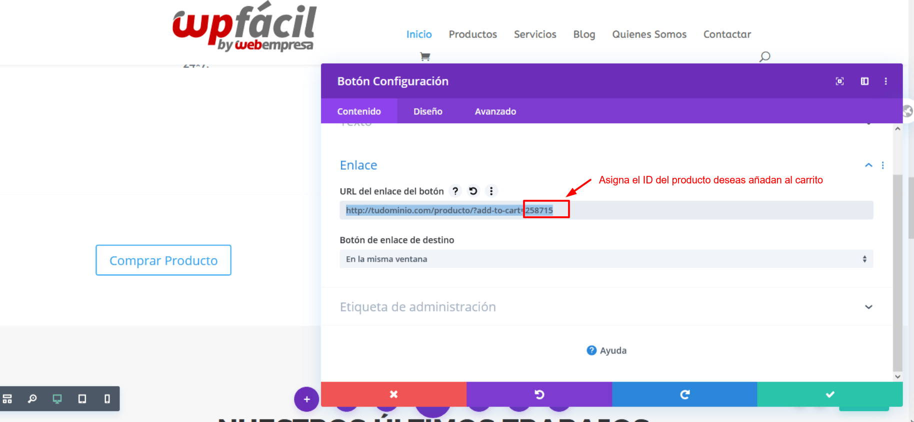

Hola Toni,
Un placer tenerte en el foro 😀 , entiendo que lo que necesitas es añadir un botón y este la URL para que te añada el producto que tengas asociado al carrito.
Una forma de hacerlo a asignando el id del producto a la url que colocas en el botón, por ejemplo añade un botón de Divi, en la opción de la url debes colocar una estructura como
Si vemos la estructura del URL observarás que al final se encuentran unos números, este es el ID de tu producto que deseas asociar a esta URL para que se añada, este ID puedes encontrarlo en el apartado de todos tus productos
imagen
Tu botón debe quedar de la siguiente forma
Screenshot
Luego de esto guarda los cambios y comprueba esta funcionando como deseas.

Me ha fucionado a la perfección tal y como necesitaba, muchisimas gracias por tu información, muy agradecido.

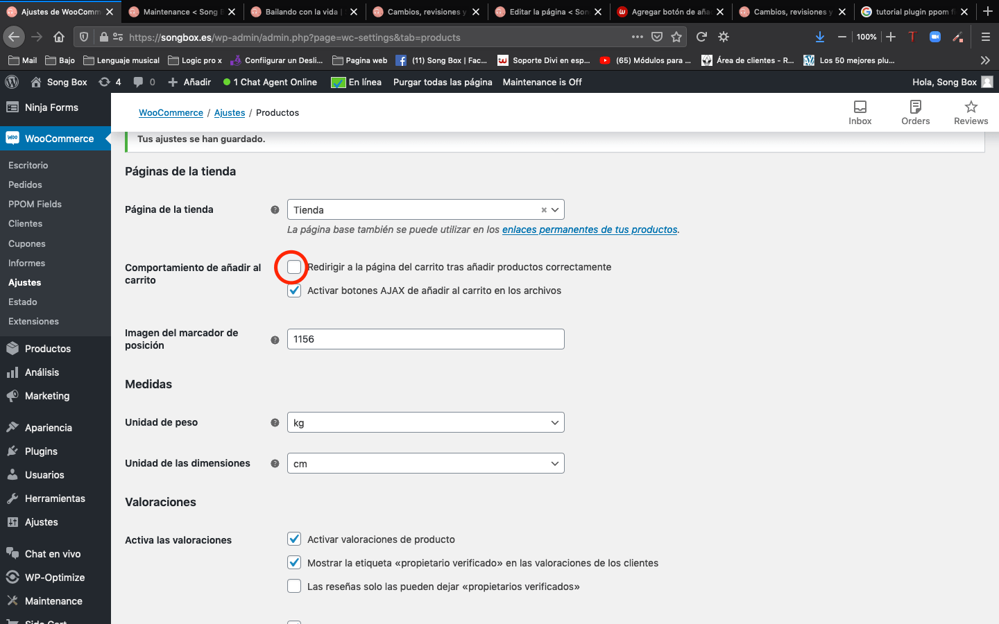

Cuando quito la opción de Woocommerce/productos "redirigir a la página del carrito tras añadir productos correctamente"  y añado el producto y lo agrega bien al carrito pero me lleva a una página extraña, (quería adjuntar imagen pero no se como se hace aquí)
si desmarco esa casilla no hay problema me agrega el producto y me lleva a la página del carrito pero lo que yo quiero es agregar el producto y que lo agregue al carrito sin que me lleve a la página del carrito

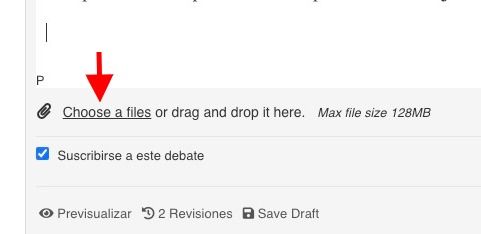

Para poder añadir capturas tienes la opción " Choose a files "
screenshot www.webempresa.com 2020.09.03 11 54 15

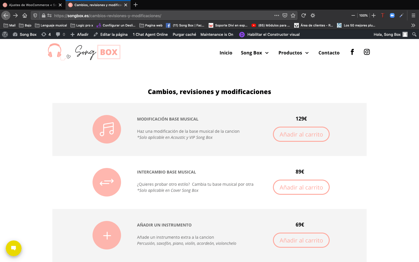

@pepesoler Vale voy a abrir la página ahora mismo para que puedas comprobarlo, la tengo aún en construcción, si entras en esta página de productos lo puedes comprobar al añadir el producto
https://songbox.es/cambios-revisiones-y-modificaciones/

Con esta opción desmarcada
Captura de pantalla 2020 09 03 a las 13.17.55

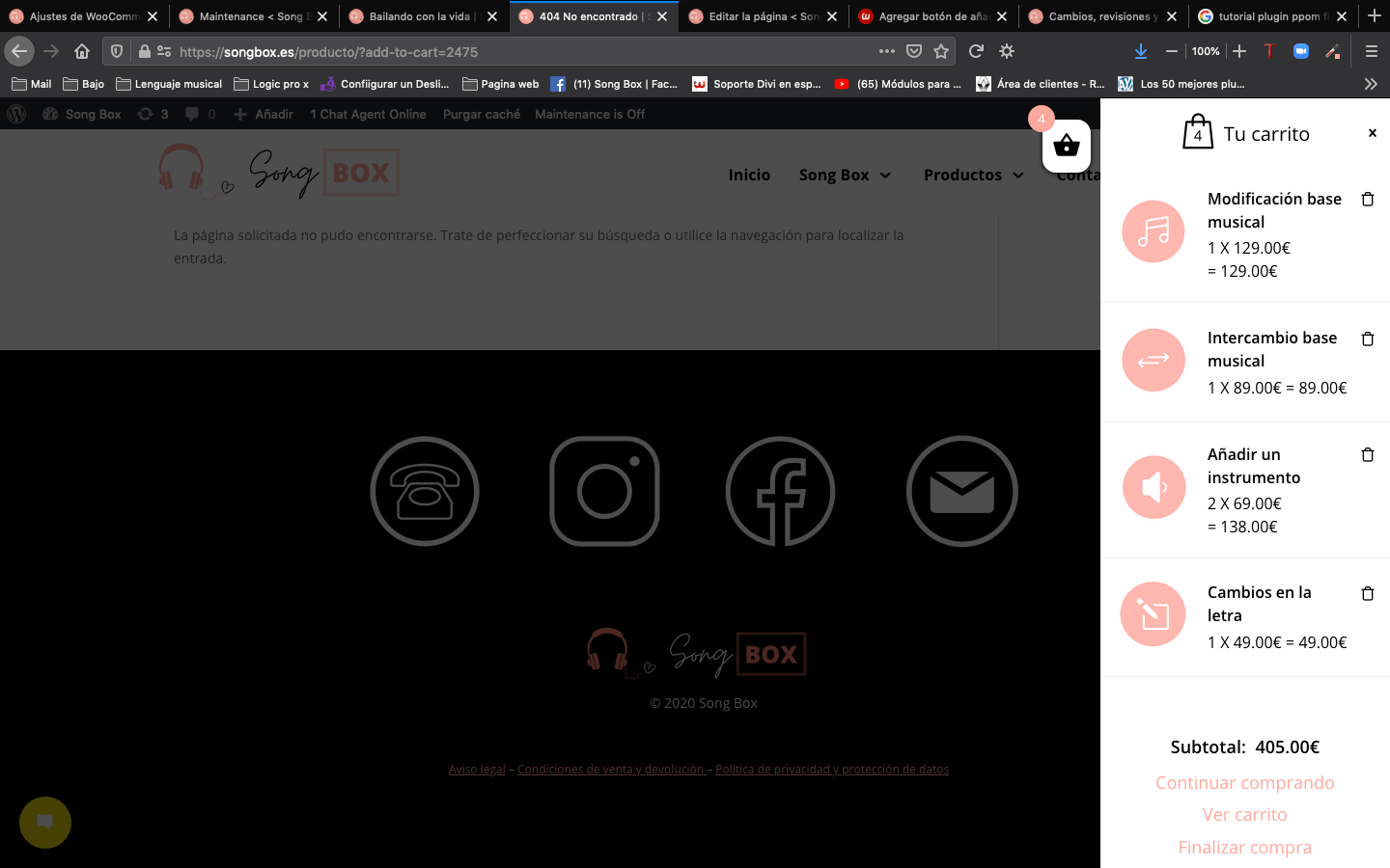

Añado productos
Captura de pantalla 2020 09 03 a las 11.00.07
y me sale bien en el carrito pero me redirige a esta página tan fea
Captura de pantalla 2020 09 03 a las 13.20.13
Respondido : 03/09/2020 11:20 am
Hola Toni,
Lo que sucede es que al añadir el plugin Side cart woocommerce estas modificando la url final de tu carrito de compras lo que ocasiona que al pulsar sobre ir añadir al carrito en los botones personalizados no encuentre la URL y genere el error.

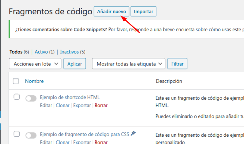

Una opción para solucionarlo es añadir una re-dirección solo a estos productos a través de su ID, para ello puedes usar el siguiente código el cual puedes incluir en el function.php de tu tema que se encuentra en el directorio wp-content/themes/tu_tema o hacerlo a través de un plugin que te permite añadir códigos personalizados -> https://es.wordpress.org/plugins/code-snippets/
Dentro de este plugin solo debes seleccionar Añadir nuevo
Screenshot

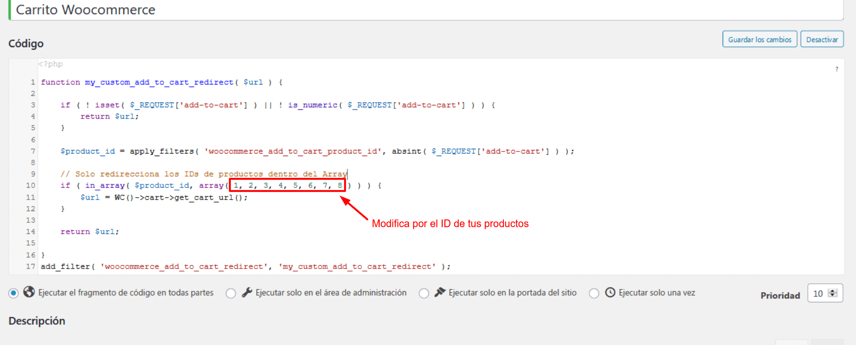

Dentro de este debes pegar el siguiente código y sustituir los números que se encuentra dentro del array por el id de tus productos
function my_custom_add_to_cart_redirect( $url ) {
if ( ! isset( $_REQUEST['add-to-cart'] ) || ! is_numeric( $_REQUEST['add-to-cart'] ) ) {
return $url;
$product_id = apply_filters( 'woocommerce_add_to_cart_product_id', absint( $_REQUEST['add-to-cart'] ) );
// Solo redirecciona los IDs de productos dentro del Array
if ( in_array( $product_id, array( 1, 2, 3, 4, 5, 6, 7, 8 ) ) ) {
$url = WC()->cart->get_cart_url();
return $url;
add_filter( 'woocommerce_add_to_cart_redirect', 'my_custom_add_to_cart_redirect' );
Debe quedar por ejemplo de la siguiente forma
Screenshot
Luego solo debes guardar los cambios en el snippet y comprobar si al añadir cualquiera de estro productos te redirecciona al carrito de forma correcta.

Está perfecta esta solución ahora ya no me redirige a esa página tan fea, lo único que me gustaría que cuando añado estos productos no me redirija a la página del carrito sino que simplemente lo añada y se vea reflejado en el Side Cart Woocommerce, ¿como puedo hacer eso? la casilla de redirigir al carrito tras añadir los productos está desmarcada, muchas graias por la ayuda
