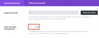

Estoy intentando configurar los AJUSTES DE SECCION de una sección estándar, y el problema esta en AJUSTES GENERALES, hay un interruptor que permite poner El color de fondo transparente siendo las opciones SI o NO, bien pues está como desactivado, no me deja cambiar la opción.
¿Cual puede ser el problema?
Lo mismo me ocurre en AJUSTES DE LA FILA, en AJUSTES AVANZADOS DE DISEÑO donde tampoco me deja usar los Márgenes personalizados.
Gracias de antemano.

Te adjunto imágenes.
Captura de pantalla 2020 02 28 a las 13.30.41
Captura de pantalla 2020 02 28 a las 13.25.34

Hola Cristiano.
.- Actualiza la versión de Divi que tienes ya que veo que no está actualizado y utilizas una versión muy desfasada 2.7.3. y la ultima version es 4.3.4 la incluye muchas mejoras tanto en rendimiento como en diseño.

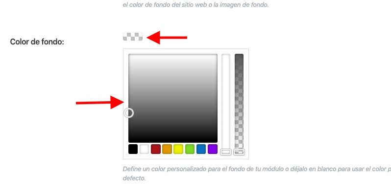

De todas formas en esa versión el color de fondo lo puedes modificar seleccionando la opción que tienes justo debajo de ese botón:

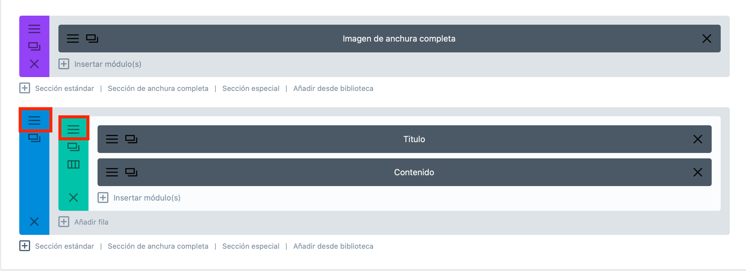

screenshot mary52.webempresa.eu 2020.02.28 15 43 22

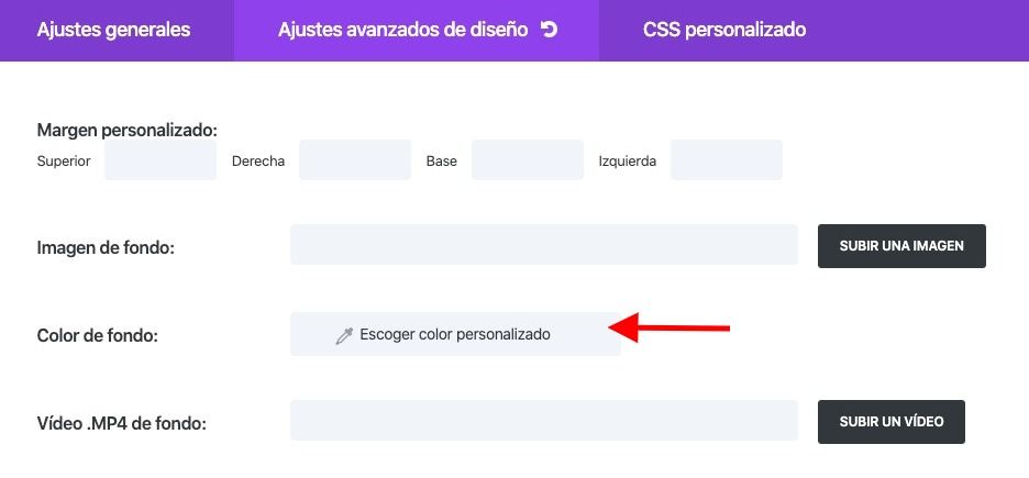

Lo mismo para los ajustes de la columna:
screenshot mary52.webempresa.eu 2020.02.28 15 47 27

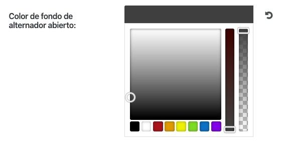

y para el contenido:
screenshot mary52.webempresa.eu 2020.02.28 15 48 41

Muchas gracias Pepe, lo del color de fondo si que ví que se podía hacer de esa otra manera aunque no sabía a ciencia cierta si tenía el mismo efecto que el botón, pero me interesaba más saber como usar los MARGENES PERSONALIZADOS  que aparece en la segunda imagen de las tres que has subido, que en mi caso no me deja usarlos.

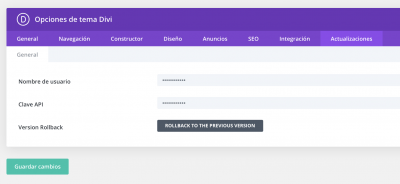

Por otro lado la actualización de DIVI ¿sólo se puede realizar a través de su página oficial?

Los márgenes son con respecto a otra sección, prueba poner otra sección por encima y por debajo y define márgenes.
Si has comprado Divi tienes la opción de colocar el nombre de usuario y la clave API, desde el menú Divi > Opciones  del tema divi > Actualizaciones, esto te servirá para que se actulice tu tema.
Captura de Pantalla 2020 02 29 a la(s) 08.04.55
