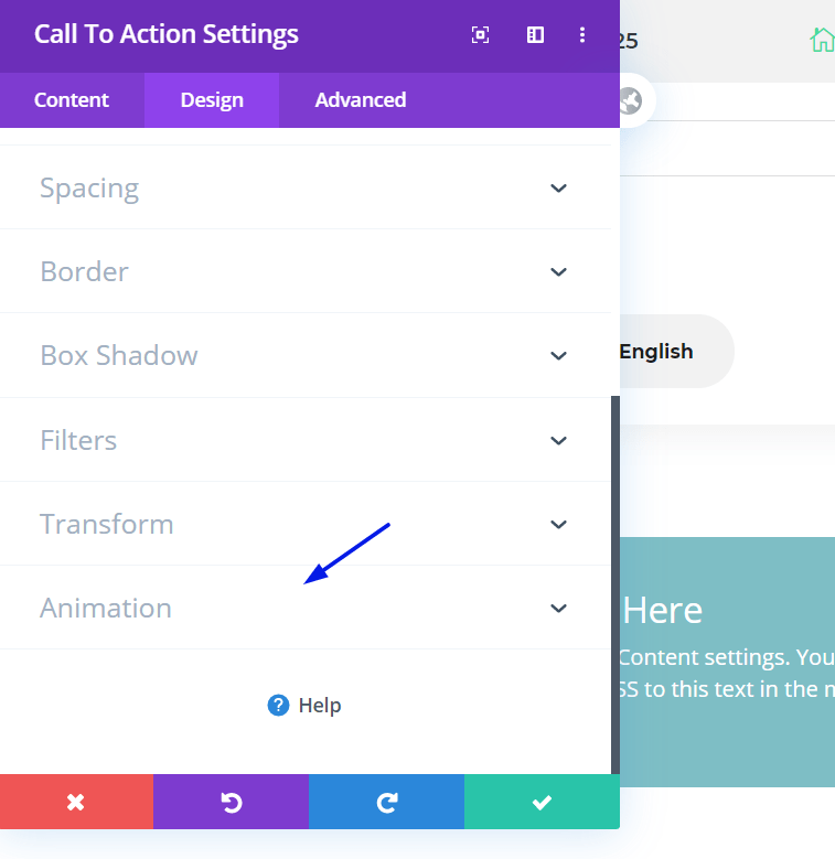

No veo ninguna opción para añadir un efecto scroll a este módulo, en este módulo te permite añadir una opción de animación al igual que en los otros módulos de Divi
Screenshot   2021 08 18T080501.877
