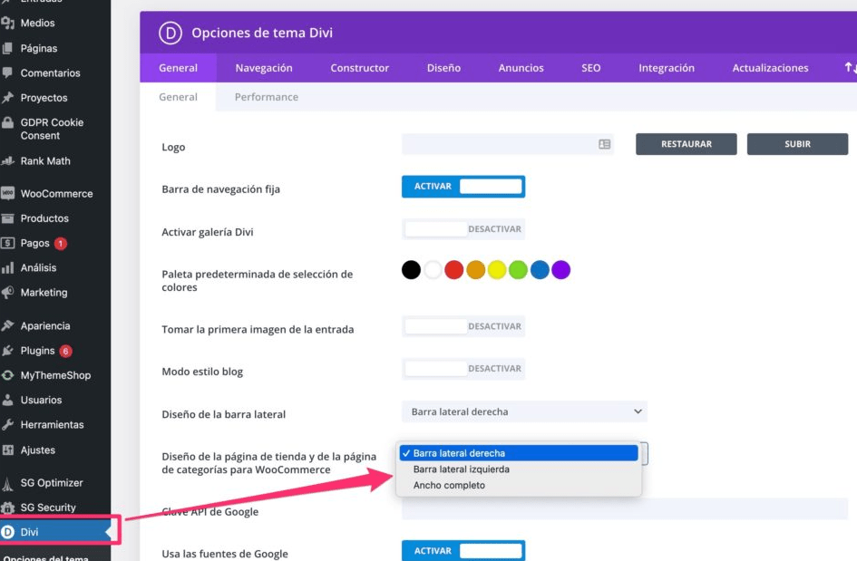

en la configuración solo he visto que se puede cambiar para woocomerce. pero no para el resto.

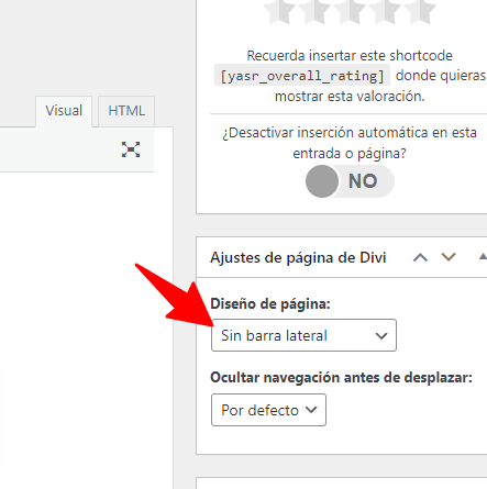

Si bien puedes desactivar la barra lateral en paginas de categorías o de la tienda desde la siguiente opcion

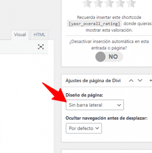

Tambien puedes determinarlo en paginas especificas desde las opciones del editor
Echale un vistazo como lo has configurado en la pagina en cuestion

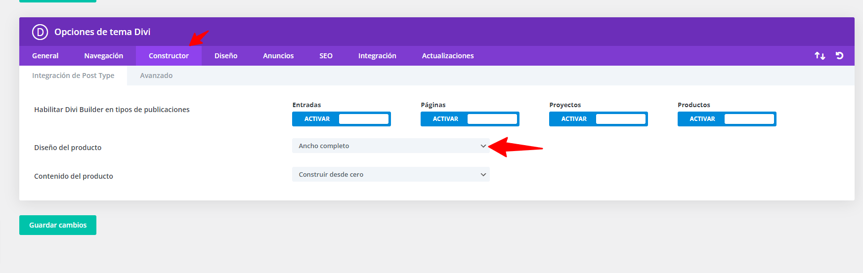

Como comenta mi compañero Bruno actualmente las opciones para desactivar esto se encuentra tanto en las opciones del constructor en Divi -> opciones del tema -> constructor -> integració de post type

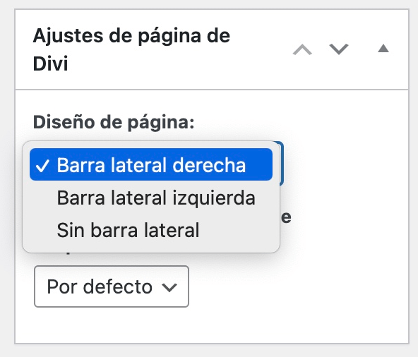

También tienes la posibilidad de removerlo tanto en las páginas como en las entradas de forma individual

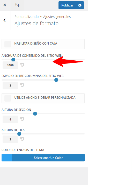

Ten en cuenta que al colocar sin barra lateral están asignando ya el contenido en ancho completo de tu sitio web como tienes configurado ahora el contenedor
