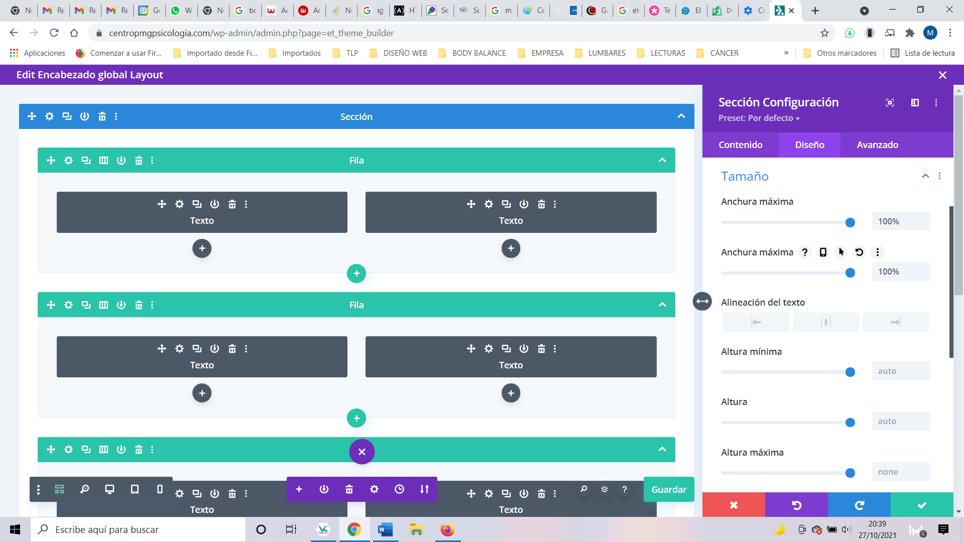

Hola Karen. Con eso lo que consigo es que se quede más estrecha la fila, pero yo quiero que tenga ancho completo. Mi objetivo no es cambiar el ancho del encabezado ni de la barra inferior, que los quiero tal como están, sino que el body tenga esa misma anchura en todas las páginas.

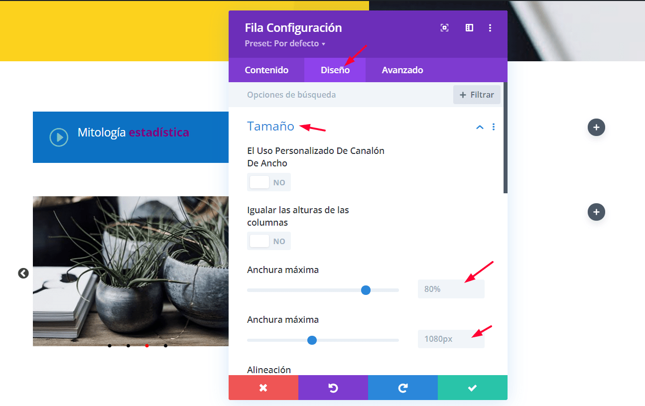

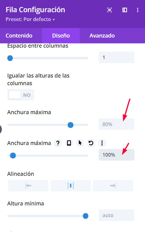

Hola Pedro,

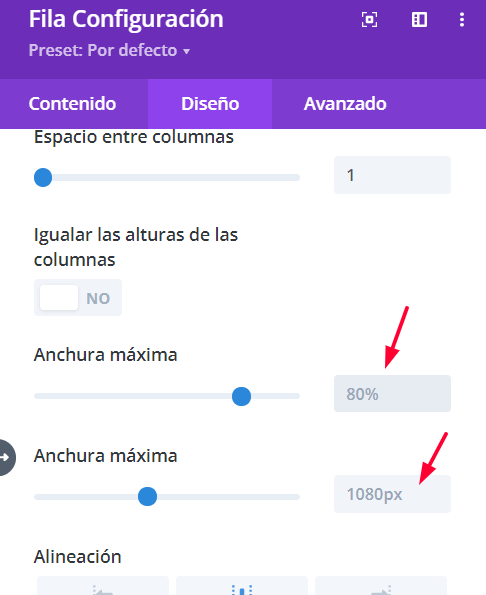

En este caso la explicación anterior también aplica para los elementos de tu body, ten en cuenta que en Divi el ancho se añade de acuerdo al tamaño de la columna, por defecto el ancho de las columnas de Divi es de un 80% / 1080px
Screenshot   2021 10 28T073258.456

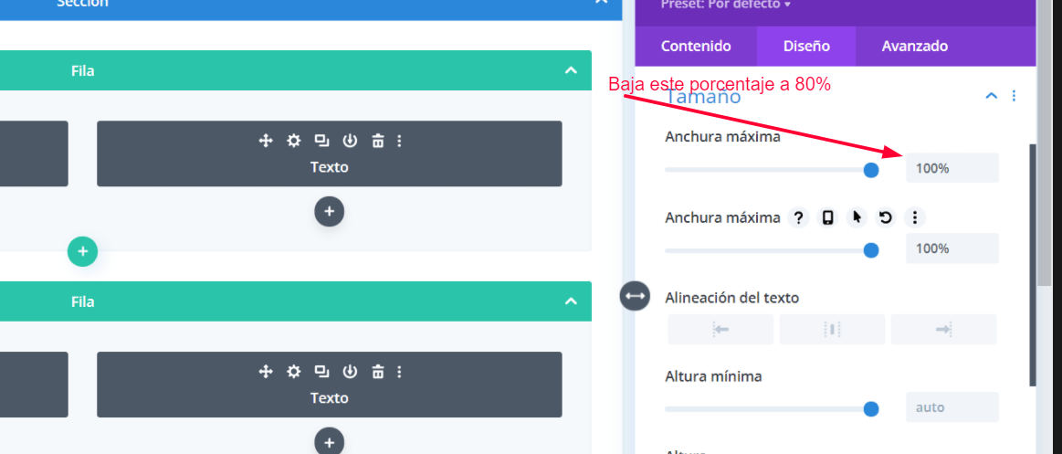

En este sentido necesitas editar tu página de inicio y luego ir verificando el ancho que tienes asignadas a las filas, una recomendación para que todas tengas el mismo ancho es asignar 80% / 100% y ver si con ello se ajusta al ancho de tu cabecera
Screenshot   2021 10 28T073457.989
Si con estas medidas no se ajusta el body como deseas, debes comprobar que medidas estás colocándole a tu cabecera principal y luego ajustas el tamaño de las filas de tu body a este, ten en cuenta que para modificar el tamaño de las filas debes editar cada una y luego ir a Diseño -> Tamaño

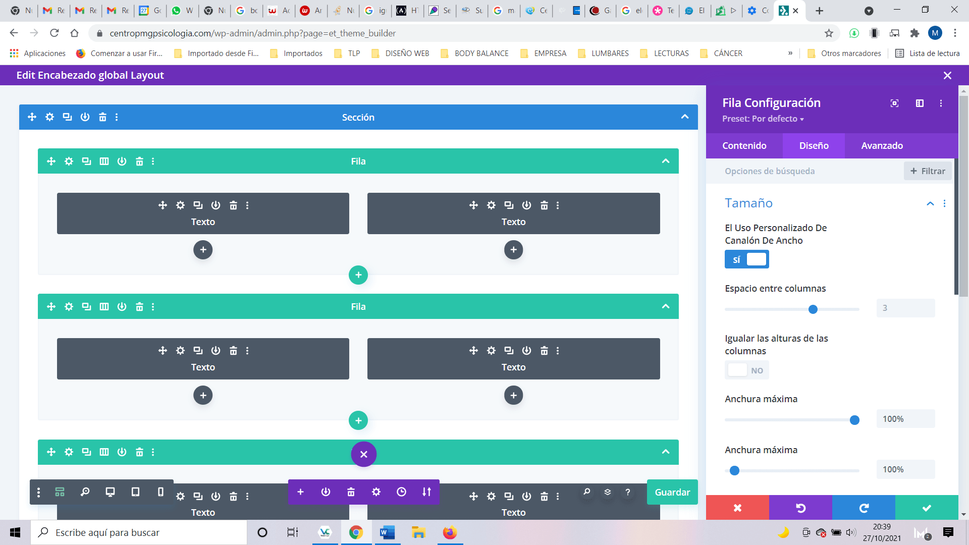

Buenas tardes. Nada. Sigue igual. He puesto todas las filas de encabezado y de página de inicio en 80% y en 100% y sigue igual.

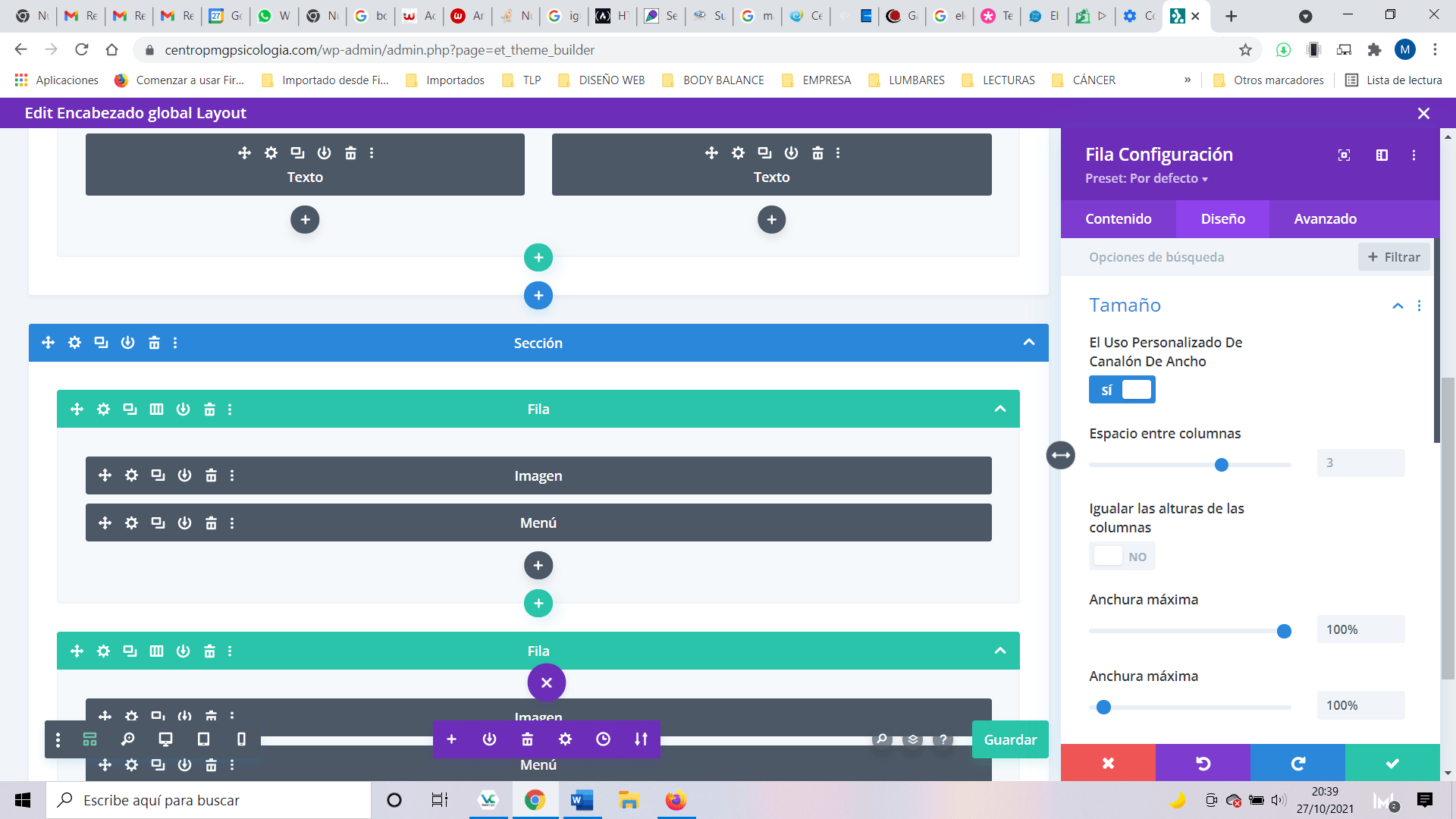

También he probando desactivando el uso personalizado de canalón de ancho y tampoco.

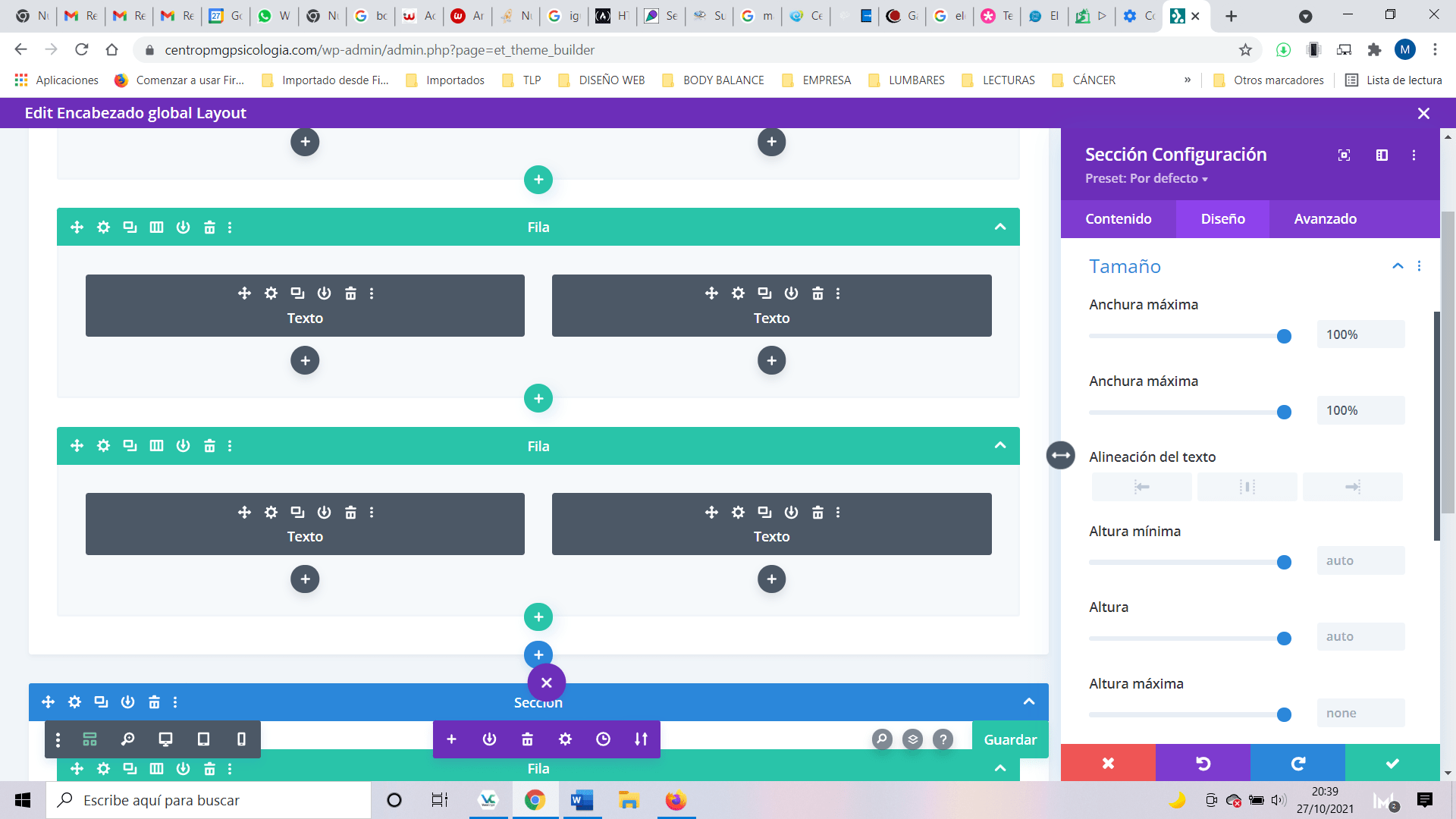

Espero haberlo hecho bien. Comparto los links de la grabación: https://www.loom.com/share/08542930ae124742b06ad10dd7a012d9     https://www.loom.com/share/7ef6767f0d91413d8634c9cc89741aa8 . He cambiado las secciones del encabezado y las he puesto en auto y none, al igual que las de las secciones de la página, pero sigue igual. Gracias
