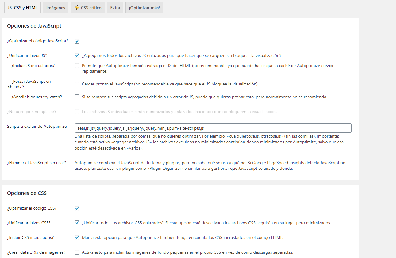

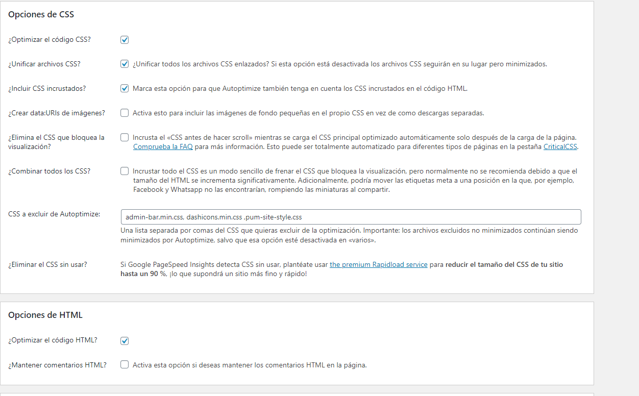

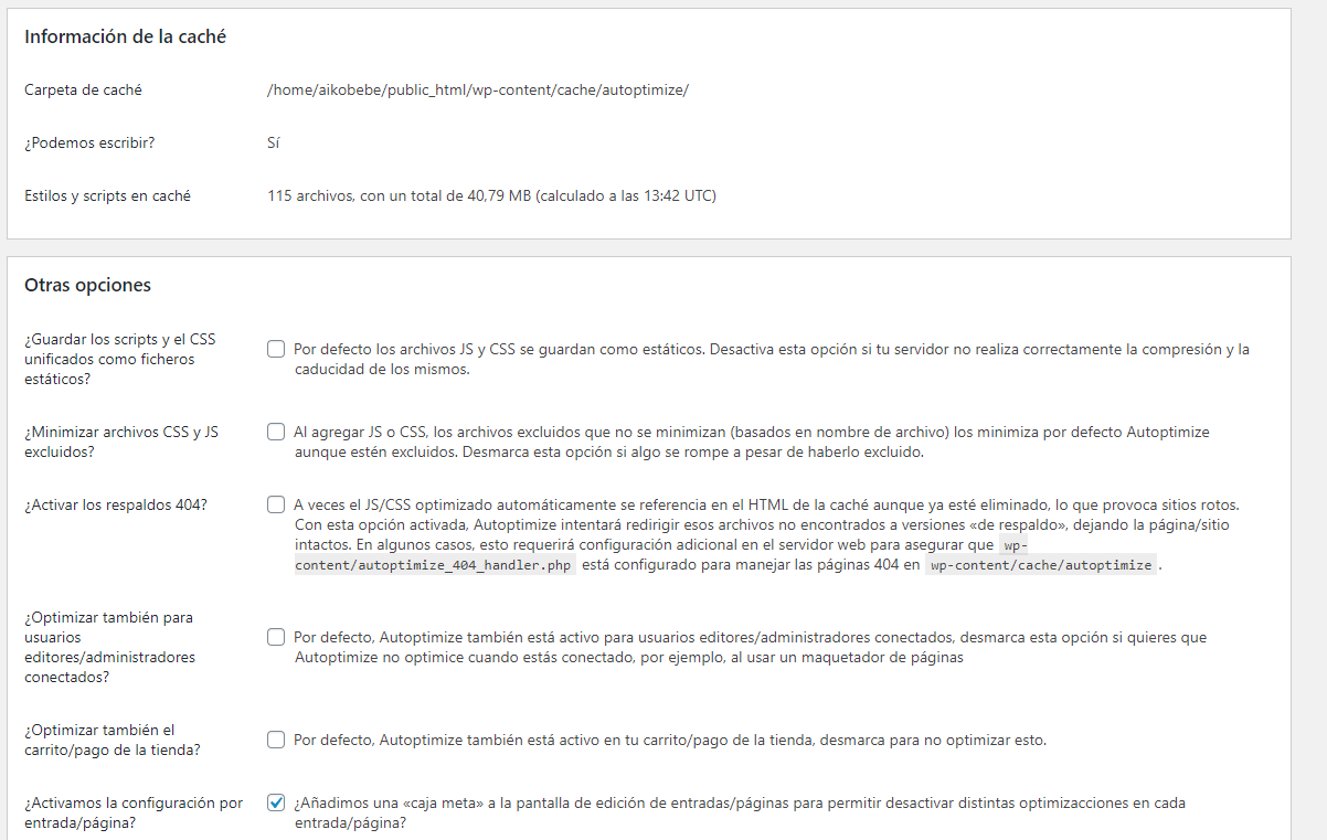

@karen, te adjunto las capturas de pantalla, hemos desactivado autoptimize y lo hemos vuelto a activar y parece que el problema se resuelve.....El problema es provocado por este plugin o su configuración, porque al desactivarlo el problema se soluciona, y además ahora que lo hemos activado no aparece el problema.  de que puede ser???  esto es bastante raro no???

Hola Jose,
En este caso puedes agregar el javascript a las excepciones de la cache, sin embargo al ser un complemento pago debes consultar con los desarrolladores cual es el código que debes agregar a este cache para que no se detenga su funcionamiento al tener esto activo.
