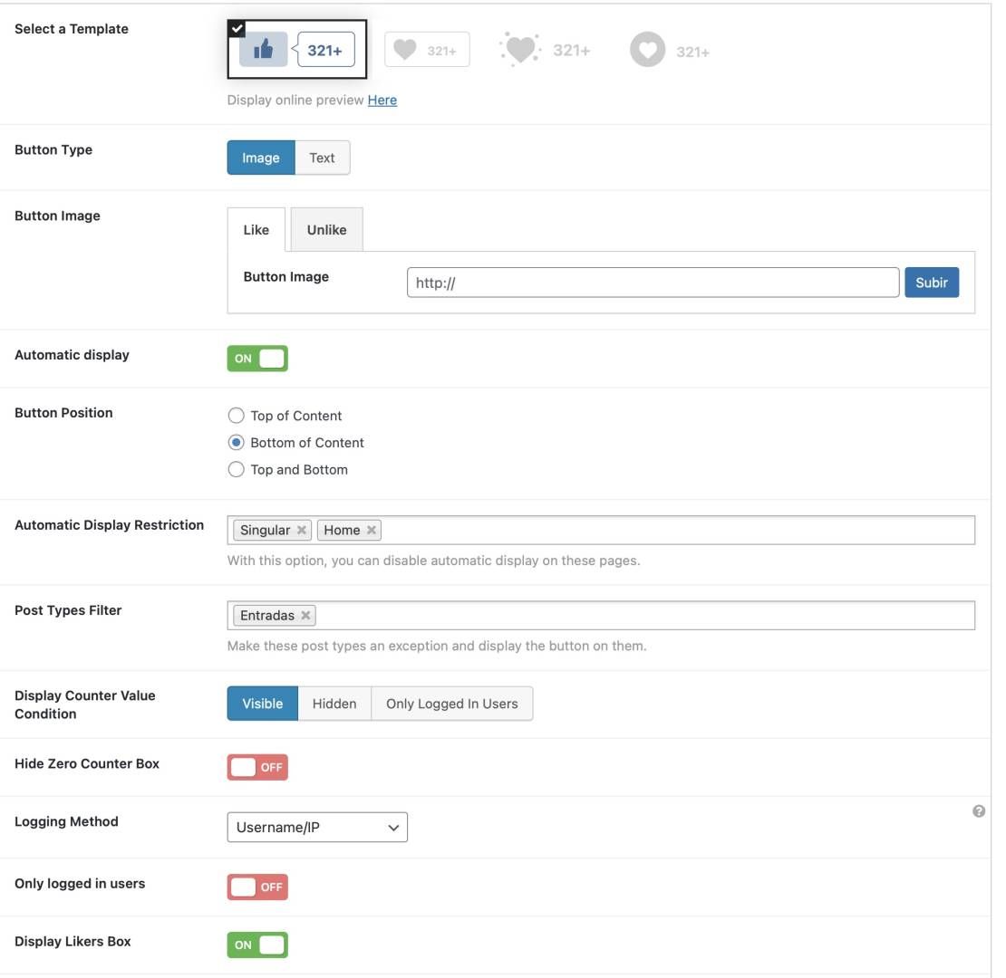

Ya he desactivado el anterior plugin y he instalado y activado éste que me indicas (WP Ulike). He marcado Display Likers Box, le he dado a Guardar y nada aparece en las Entradas.  Ver screenshot.
Pienso que quizás al marcar el Button type como Image tengo que subir una imagen a la caja que aparece, pero si es así de dónde saco la imagen?
WP Ulike 1
 ¿Qué puedo hacer para que aparezca el botón de like en cada entrada?

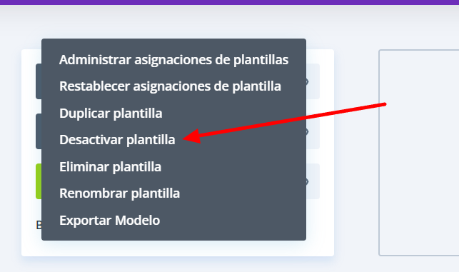

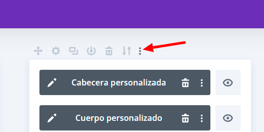

puedes verificar por un momento desactivar la plantilla que tengas creada para entradas, para hacerlo ingresas en Divi > theme builder, una vez dentro buscas alguna que tengas con el nombre de Todas las entradas, luego allí haces clic aquí:
Luego haces clic en desactivar plantilla:
Verifica si al desactivar se ve de forma correcta este botón, si es el caso nos comentas para poder verificar.

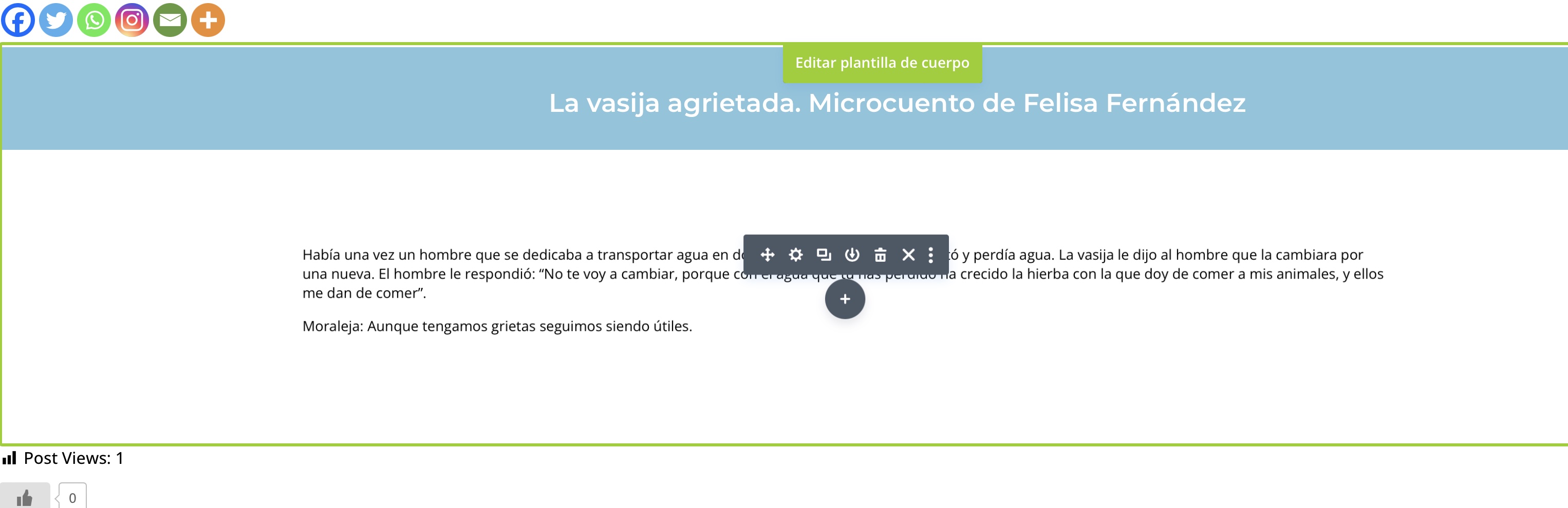

He restaurado una versión anterior de la web, pero ahora la edición de las Entradas a través de Visual Builder no funciona: no se puede añadir un Módulo y no aparece el menú de edición (Condenido, Diseño, etc.).
Visual Builder 1
, etc.)
Respondido : 10/03/2024 7:25 am
Respuestas: 12389
Hola Guadalupe,
Esto es porque tienes activa una plantilla, si vez la captura que nos envías tienes justamente ese escrito arriba, que tienes que hacer clic en el botón verde que indica editar plantilla. Puedes indicarnos con un video lo que está sucediendo? Asi podemos entender mejor el problema y ayudarte con un paso a paso:

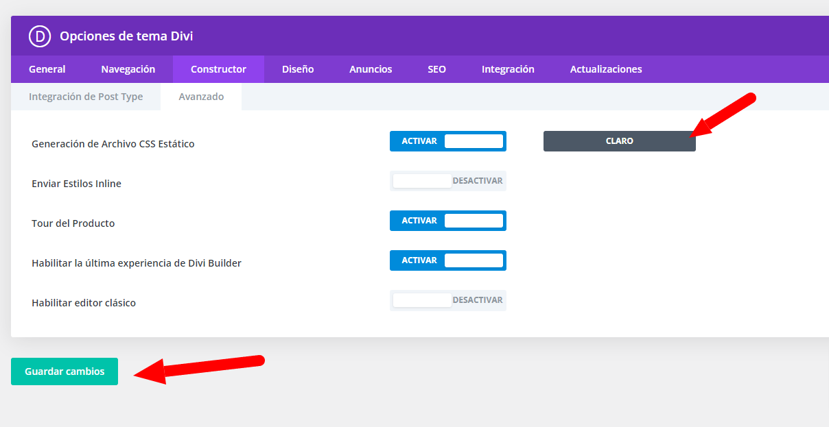

Entiendo, es muy raro este error. Verifica si tienes alguna actualización pendiente del tema de Divi, si es así actualízalo. Luego de ello accede a Ajustes → Enlaces permanentes y sin realizar ningún cambio pulsa el botón de guardar cambios.
Finalmente, accede a Divi → Opciones del tema → Constructor →Avanzado y pulsa el botón de claro
Verifica si con ello puedes editar tus entradas de forma correcta con el constructor de Divi
Respondido : 10/03/2024 5:35 pm
Respuestas: 117
Gracias, Karen. He seguido todos los pasos indicados y el problema persiste.
