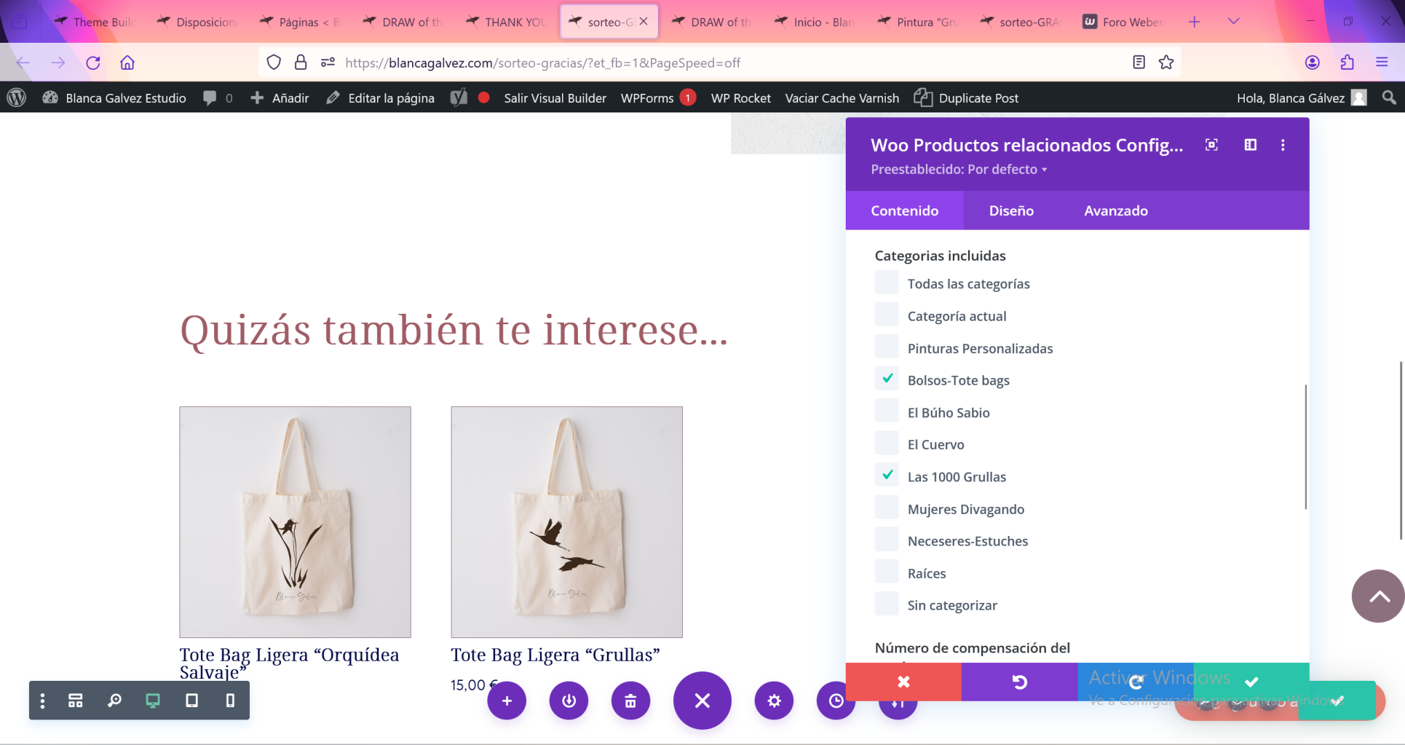

Quiero cambiar el numero de productos que aparecen en relacionados, y que en vez de dos como sale aquí, salgan 4. Pero aunque elija otro número siempre muestras solo dos.
imagen
Tampoco me deja cambiar la categoría de productos, solo muestra las tote, intento poner las pinturas pero no aparecen:

Que tal Blanca,

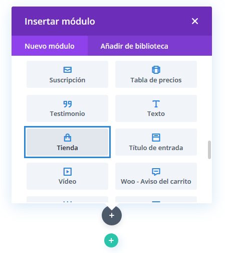

En este caso puede que no te muestre del todo los productos ya que el modulo de productos relacionados por lo general se utiliza es en la estructura de la vista detalle de un producto como tal
Por lo que seria necesario que en lugar de usar el modulo de productos relacionados, se use en su lugar el de tienda convencional y determinas los productos que deseas mostrar por medio de la categoria
Prueba y nos comentas, Saludos!

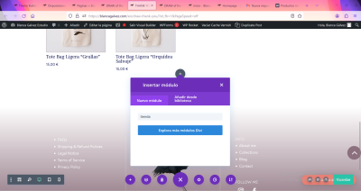

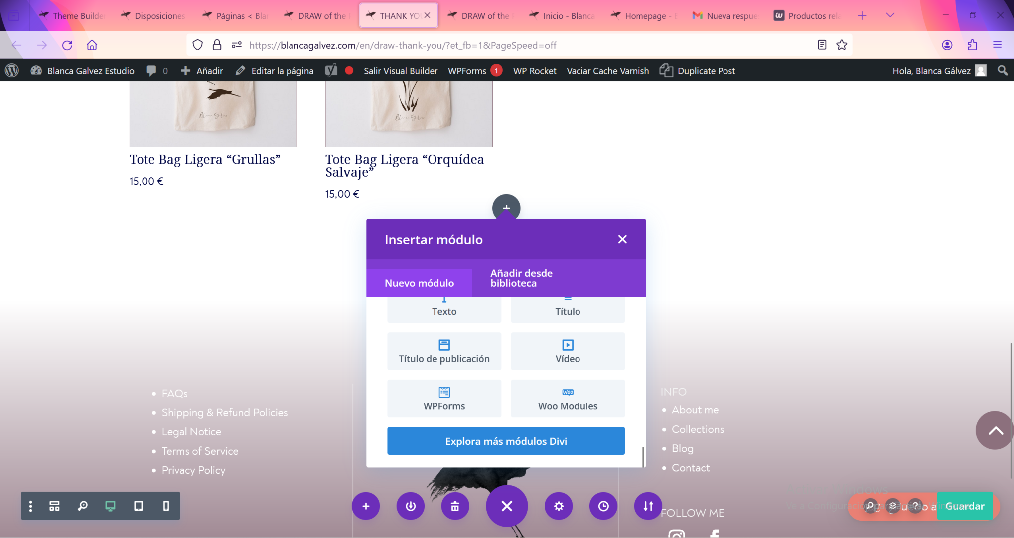

@bruno-vichetti

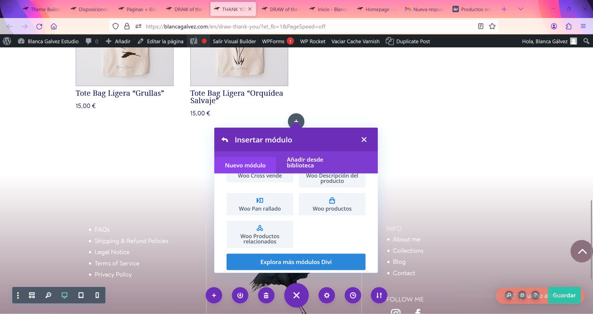

La opción de tienda no me aparece:
imagen
 La tienda la tengo con woocommerce, no sé si es por eso.

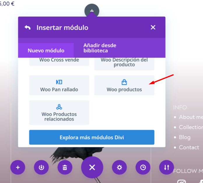

Hola Blanca,
Gracias por las capturas, por lo general el modulo de los productos suele aparecer como te he mostrado como tambien aparece como "Woo productos"
Con este modulo eres libre de escoger el numero de productos y la categoria que prefieras
Echale un vistazo, Saludos!

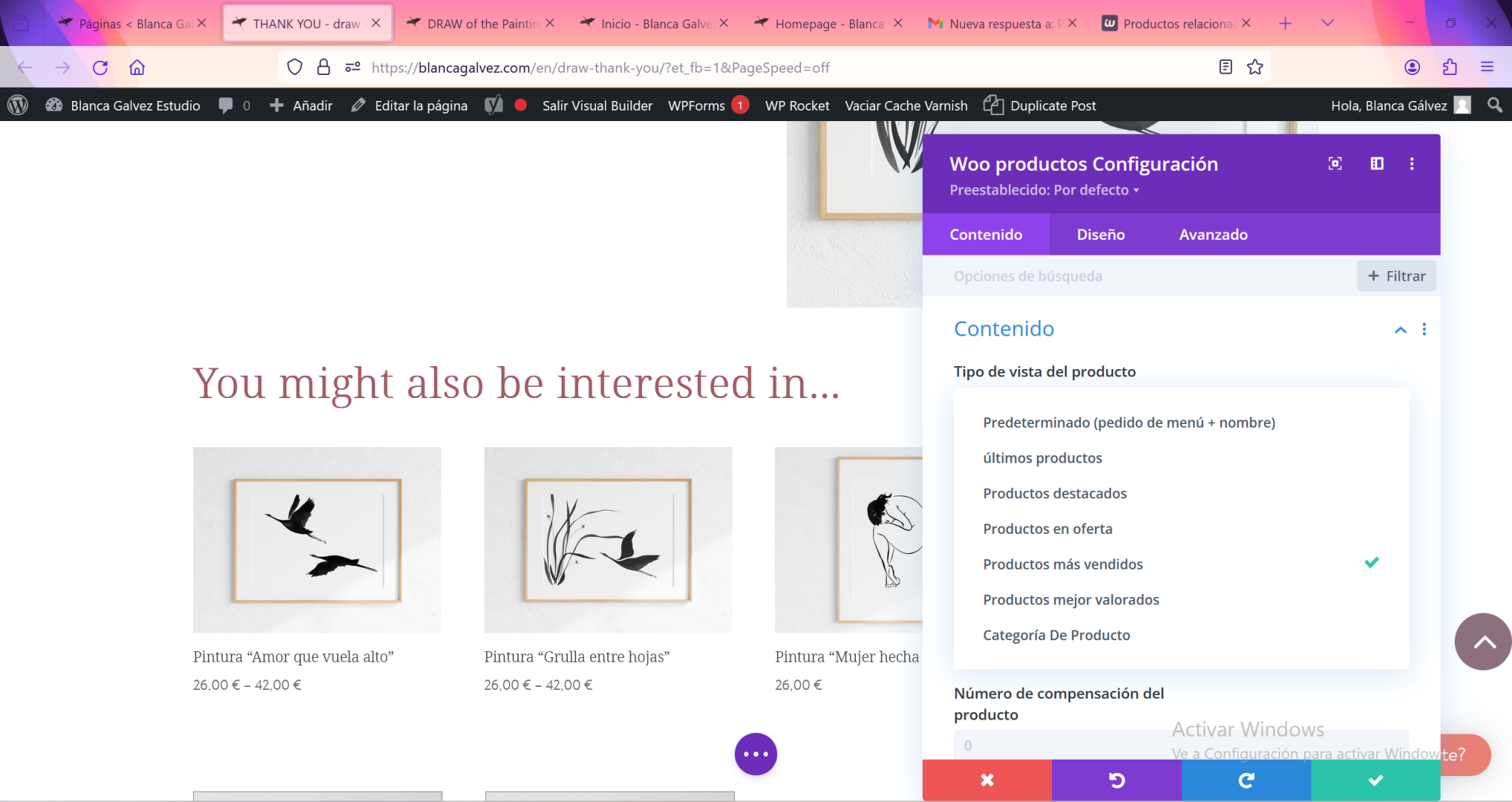

Respuestas: 203
@bruno-vichetti
Eso está muy bien, gracias!

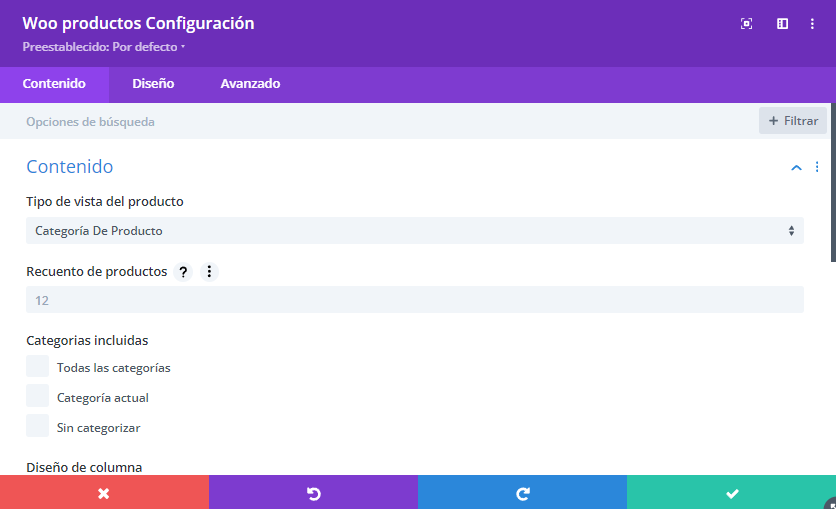

En  las categorías me deja elegir entre varias opciones para los productos que se muestran, como los más recientes, más vendidos, etc. pero no puedo elegir la colección o el producto en concreto, cierto? Hay alguna forma de poder también controlar esto?
imagen
Respondido : 07/03/2024 5:13 pm
Respuestas: 6839
Hola Blanca,
Cuando te refieres a “colección” puedo suponer que son productos que pertenecen a una categoría en concreto cierto?
Esta es la forma en la que puedes segmentar un grupo de productos en específico, asi que todos los productos que quieras que aparezcan en este apartado en particular es posible crear una categoría y asignarla a estos productos
De esta manera podras invocarlos en el apartado deseado
Por otro lado hay una alternativa pero es mediante los shortcodes de WooCommerce, de esta manera podras determinar que productos mostrar por medio de su ID, por ejemplo:
[products limit="4" columns="4" ids="1, 2, 3, 4, 5"]
Para saber el ID de un producto en concreto puedes ver varios métodos que explicamos en el siguiente articulo https://www.webempresa.com/blog/saber-el-id-de-un-producto-en-woocommerce.html
