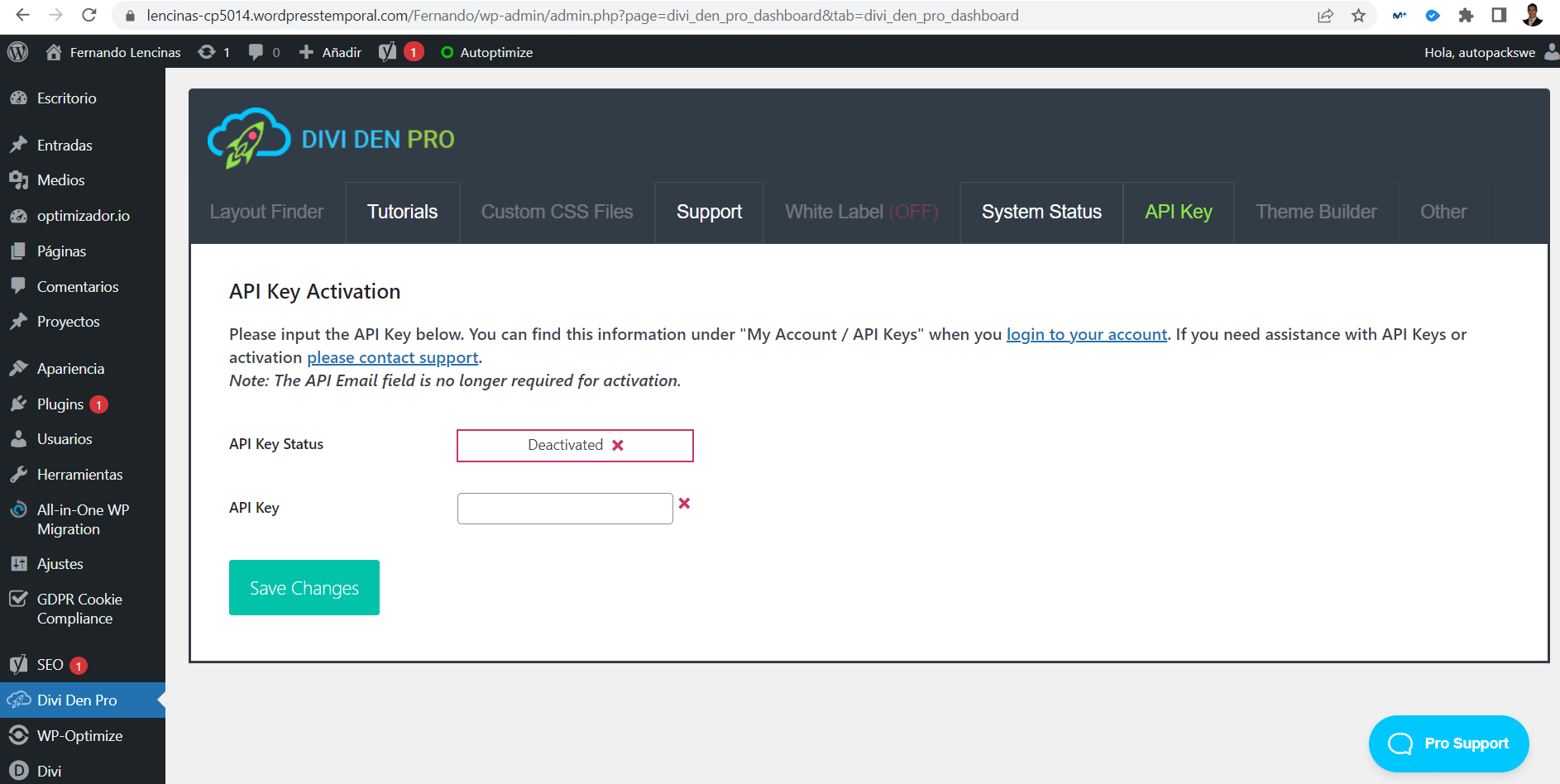

Yo tengo el pack de Divi WPFacil que incluye Divi y me pregunto si este Plugin Divi Den Pro esta incluido ya que cuando voy su menu de configuracion me sale esto que te adjunto
 Si esta incluido a quien le tengo que solicitar las credenciales ?

Hola Fernando,
Disculpa fue un error de tipeo 😓 , Divi den pro es una extensión independiente de Divi por lo que para usarlo necesitarías adquirir una licencia -> Contenido solo visible a usuarios registrados
