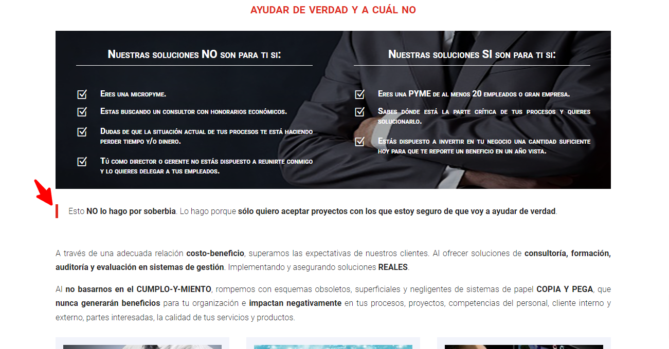

Por defecto DIVI trae predeterminado el Color azul de la Barra "CITA". Te relaciono clip:
 Debo ponerlo de color rojo u otro color que determine, al hacer una "cita" en cualquier pagina o entrada.

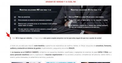

Hola Edwin,
En este caso te refieres a esta línea?, actualmente veo que se está en color rojo
Coméntanos si a esto es lo que refieres.

Hola, Si Karen, porque cambie todo el fondo a rojo del tema (corrección temporal), de lo contrario sale "azul". El inconveniente es que cuando carga sale "rojo" debajo de las imágenes en algunos fondos y es bastante desagradable, mi pregunta es como se modifica el color de "cita" en el tema DIVI.
