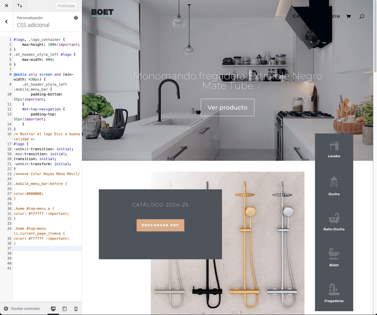

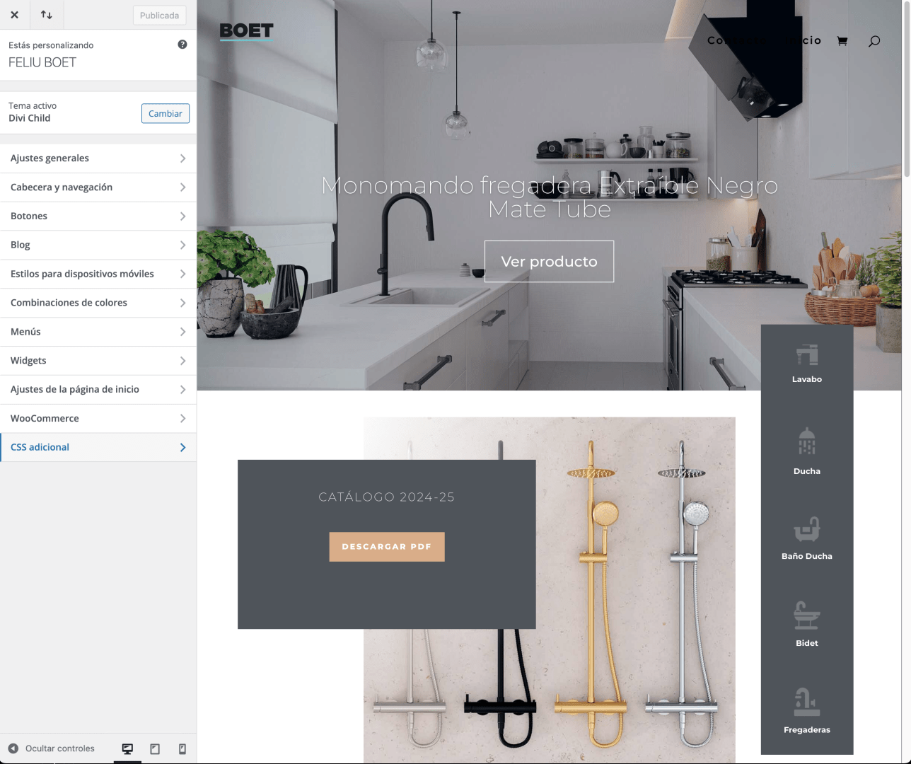

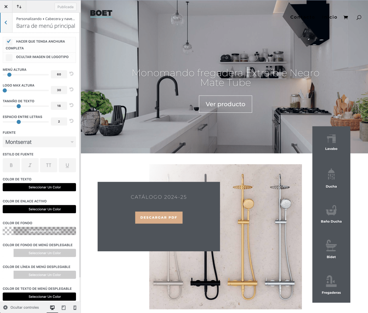

Respuestas: 33
@karen Hola Karen,
he probado con el nuevo código que me has enviado y sigue sin funcionar. Adjunto pantallazos

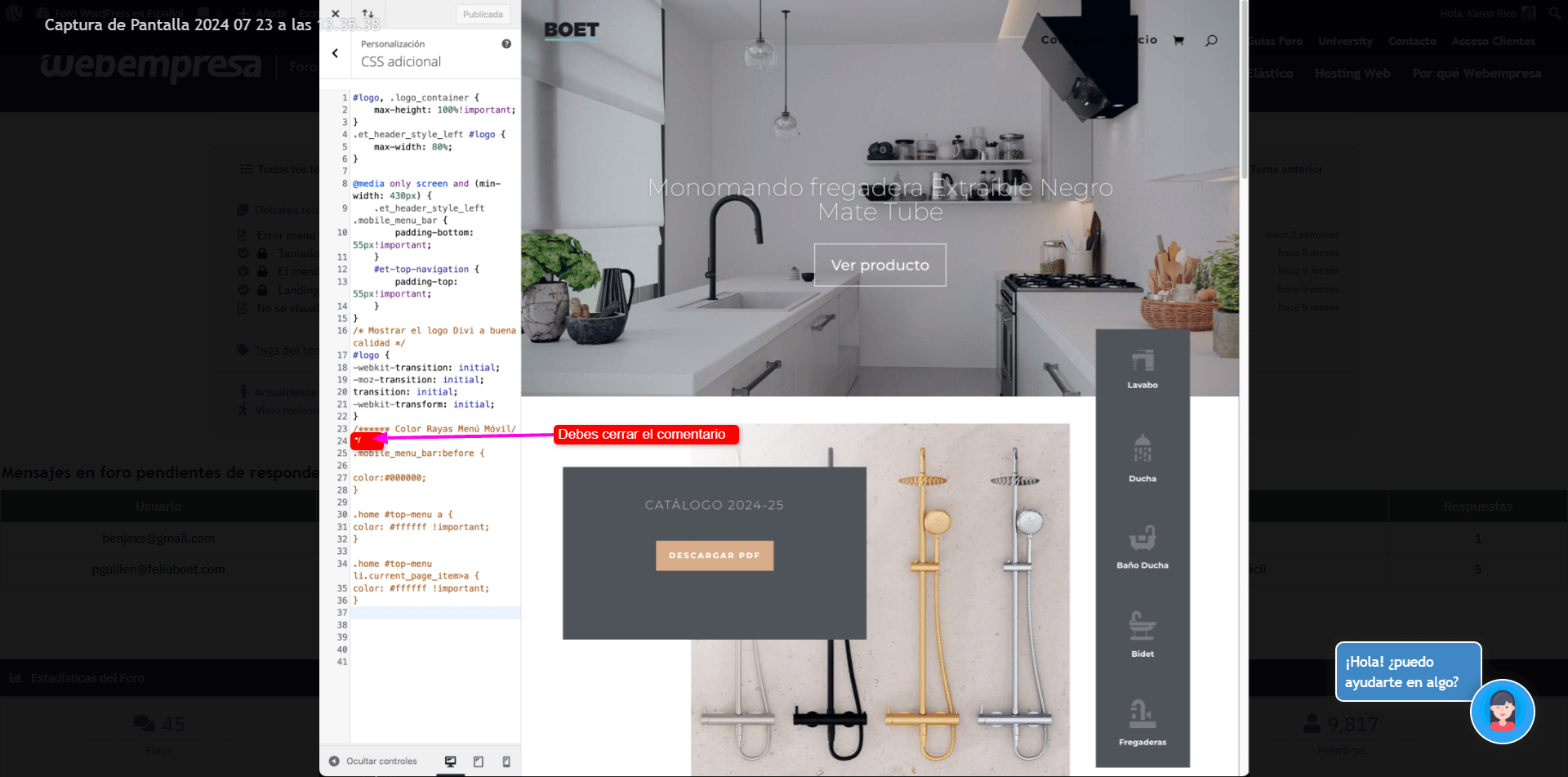

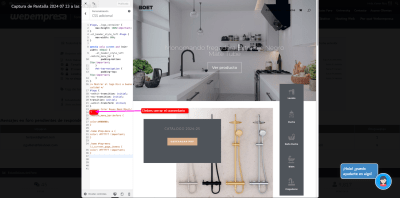

Respuestas: 20509
Hola Pascal,
No está funcionando porque tienes un comentario abierto y este desactiva todas las reglas CSS que añadas debajo, debes cerrarlo añadiendo algo como */ o eliminar todo este comentario
Revisa esto, guarda los cambios y comprueba si con ello se aplica el cambio.
