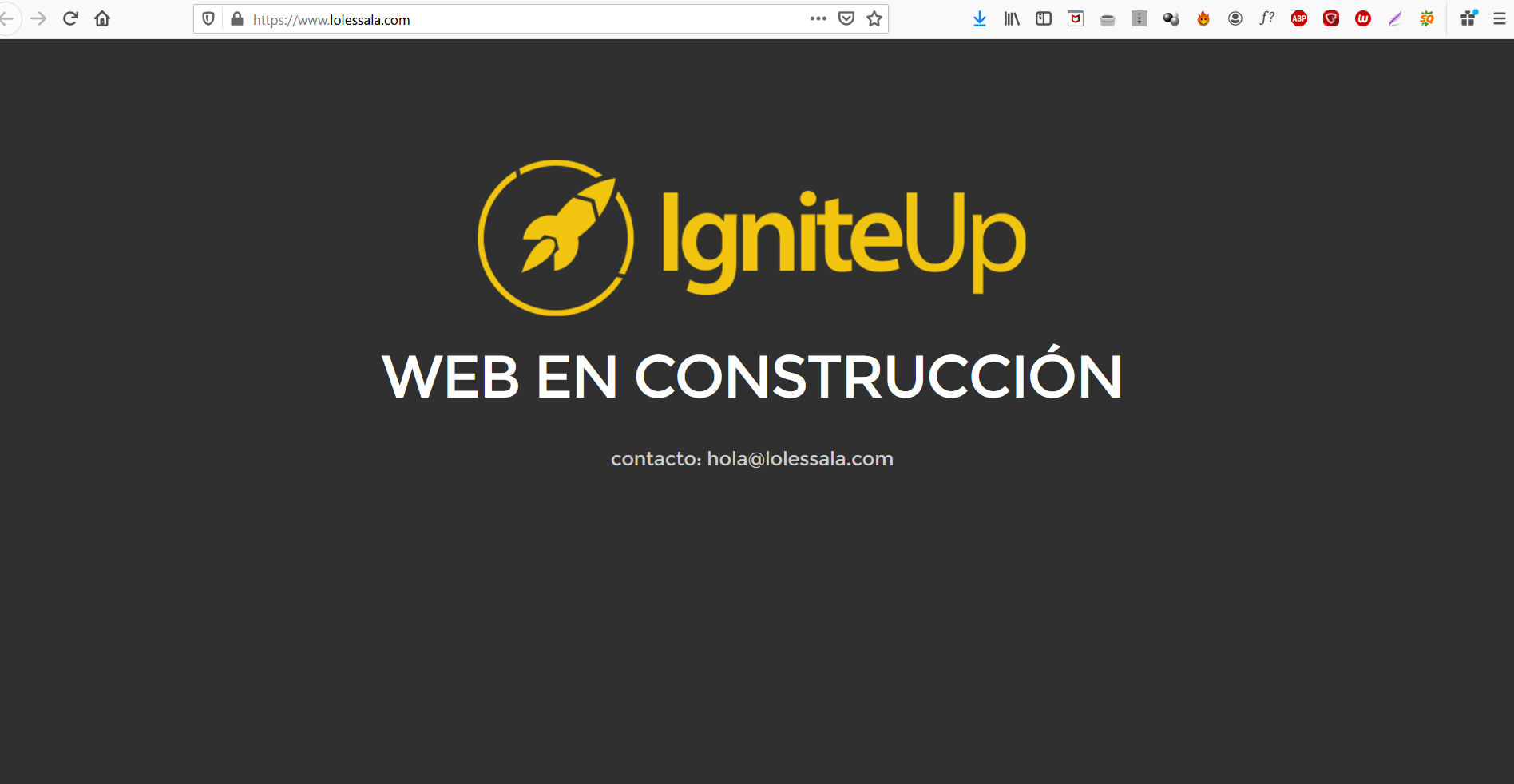

Aun no hemos logrado visualizar la web, puedes abrirla? continua en mantenimiento
imagen
Un Saludo 😊
Respondido : 14/05/2020 12:34 pm

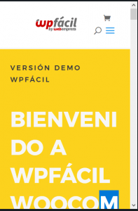

Veo que tienes asignado el menú deslizante por lo que el comportamiento habitual de el es incorporar los elementos dentro del menú.
Puedes intentar agregando la selección en la sección de Apariencia -> Personalizar -> Cabecera y Navegación -> Formato de Cabecera con el estilo por defecto.
Con este layout icono se posiciona en la parte de afuera
imagen

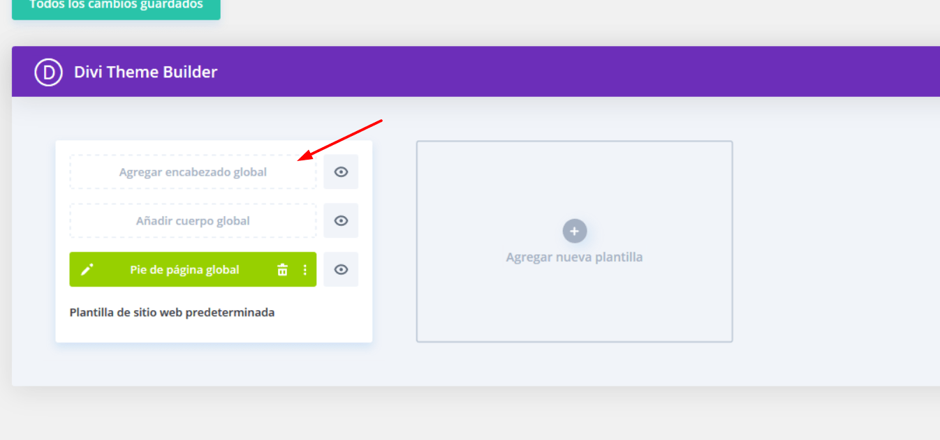

También puedes intentar crear un menú personalizado desde la opción de Divi -> Generador de temas y en la sección de Agregar encabezado global puedes construir tu menú
Screenshot(152)
