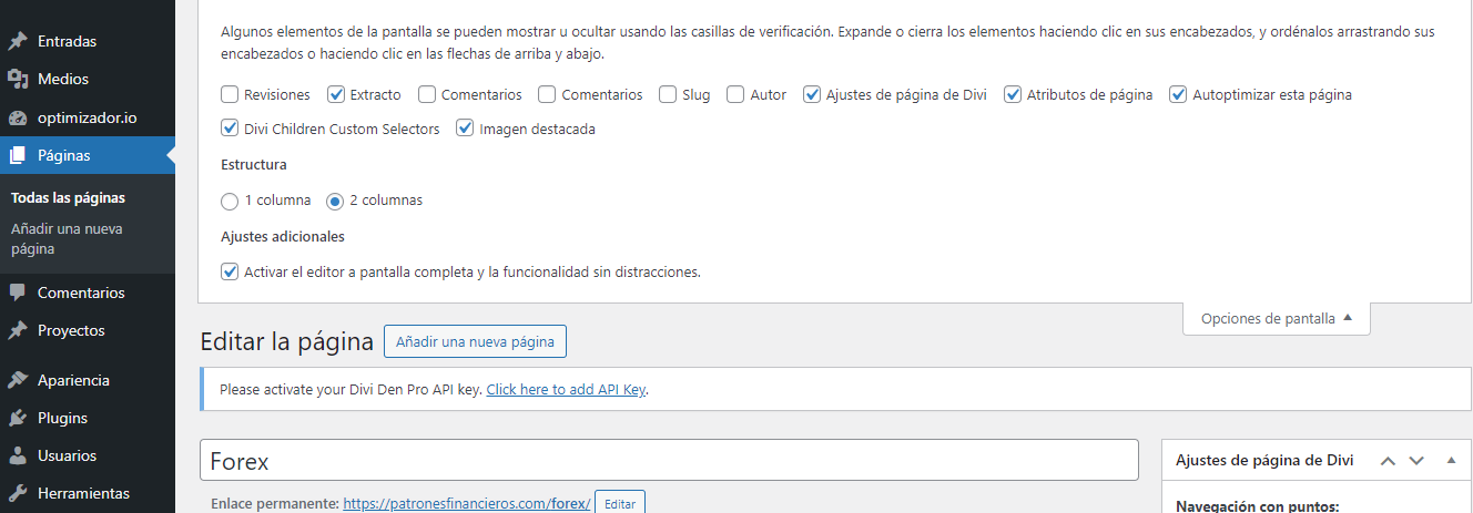

necesito crear varios campos personalizados asociados a varias de mis páginas, pero en las "opciones de pantalla" de las páginas no me aparece la opción para marcar "campos personalizados", de tal forma que no me aparece la interfaz de usuario para dar de alta los pares clave/valor y poder disponer de ellos en la tabla postmeta de Wordpress. Utilizo el editor clásico, y creo que en algún momento llegué a conseguir que apareciera la UI, pero ahora mismo no consigo que aparezca, a ver si me podéis indicar cómo hacerlo.

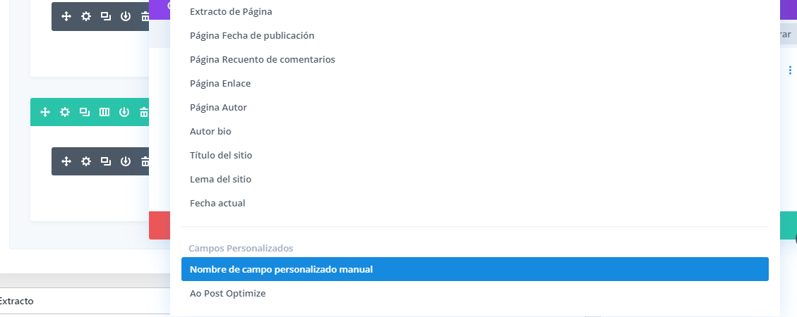

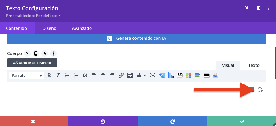

.- Añades un módulo de Texto y pulsa en contenido dinámico:
Captura de pantalla 2024 02 20 a las 12.55.04
Verás que tienes una sección de campos personalizados.

Como puedes ver a continuación, en el contenido dinámico de los títulos de las pestañas no aparecen los campos personalizados dados de alta para estas páginas en ACF:
Por estos motivos creo que la mejor opción sería la primera que menciono.

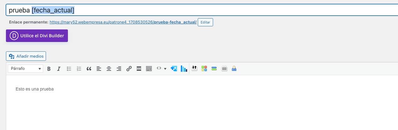

Esto creará un ShortCode con el nombre [fecha_actual] que pues añadirlo donde necesites:
screenshot mary52.webempresa.eu 2024.02.21 17 01 12
El resultado sería este:
screenshot mary52.webempresa.eu 2024.02.21 17 04 34

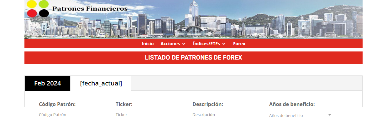

he copiado tu shortcode en el fichero functions.php, pero como me temía no ha funcionado. No sé porqué pero en los títulos de las pestañas los corchetes los interpreta como puro texto, como puedes ver a continuación:
Sigo pensando que lo mejor sería hacerlo con campos personalizados, pero no consigo tampoco que me aparezca la interfaz nativa, ya que no tengo la opción de marcar "campos personalizados" en las opciones de pantalla:

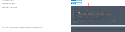

.- Accede a Divi -> Opciones del tema -> Pestaña integración
.- Añade lo siguiente en la celda " Agregar código al <head> de su blog "
<script>
document.addEventListener('DOMContentLoaded', function() {
// Obtén el mes y el año actual
var meses = [
'Enero', 'Febrero', 'Marzo', 'Abril', 'Mayo', 'Junio',
'Julio', 'Agosto', 'Septiembre', 'Octubre', 'Noviembre', 'Diciembre'
var fechaActual = meses[new Date().getMonth()] + ' ' + new Date().getFullYear();
// Añade la fecha al lugar designado en la pestaña
document.querySelector('.et_pb_tab_1 .fecha-actual').textContent = fechaActual;
</script>
screenshot mary52.webempresa.eu 2024.02.22 12 37 51

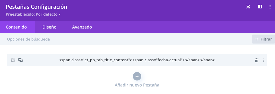

.- Edita el módulo y en el título añade lo siguiente:
<span class="et_pb_tab_title_content"><span class="fecha-actual"></span></span>
screenshot mary52.webempresa.eu 2024.02.22 12 40 11
Este script combina el nombre del mes y el año en el formato "Mes Año" y lo añade al lugar designado, en este caso en la segunda pestaña. Puedes ajustar el número de la pestaña (et_pb_tab_1) empezando con la primera pestaña en (et_pb_tab_0)
