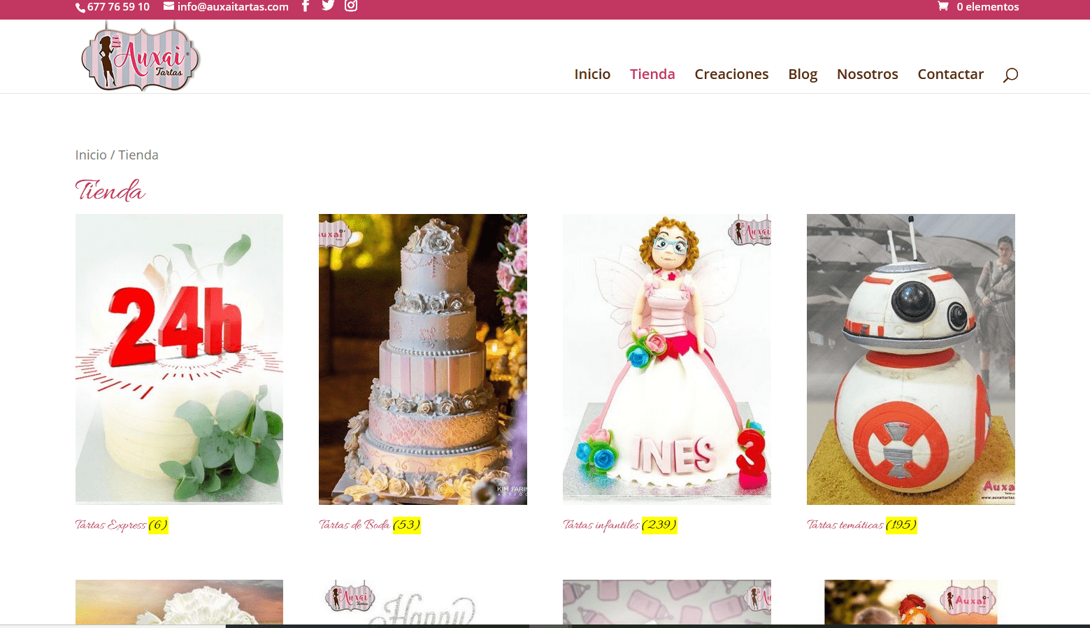

Hola David,
Veo ahora que en tu pagina tienda se muestras todas las categorías con los productos dentro de ella.  Puedes enviarnos una captura con un ejemplo de lo que deseas configurar un no haz logrado?
imagen
De manera general si deseas personalizar la pagina tienda puedes añadir un modulo texto y dentro de este el shortocode de categorías el cual te mostrará todas las categorías que tienes añadidas en tu tienda.
[product_categories]
Respondido : 09/01/2021 1:28 pm

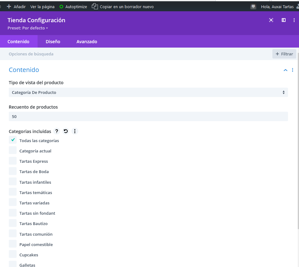

Disculpa, se veían todas las categorías correctamente porque había deshabilitado el constructor DIVI en la página "Tienda” y era la página por defecto que da Woocommerce. Lo he habilitado otra vez.
Una vez habilitado he seguido los siguientes pasos:
  • Construir desde cero
  • He asignado el módulo Tienda a una fila
He puesto la siguiente configuración en contenido (Archivo 01.png)
Pero no salen las categorías, de hecho, salen los productos de la categoría “Tartas de Boda”, algo que no he seleccionado en ningún sitio.
01
Respondido : 09/01/2021 5:17 pm

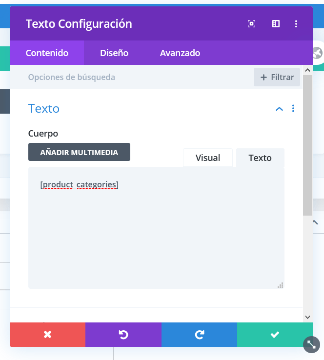

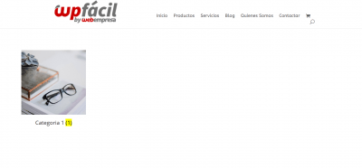

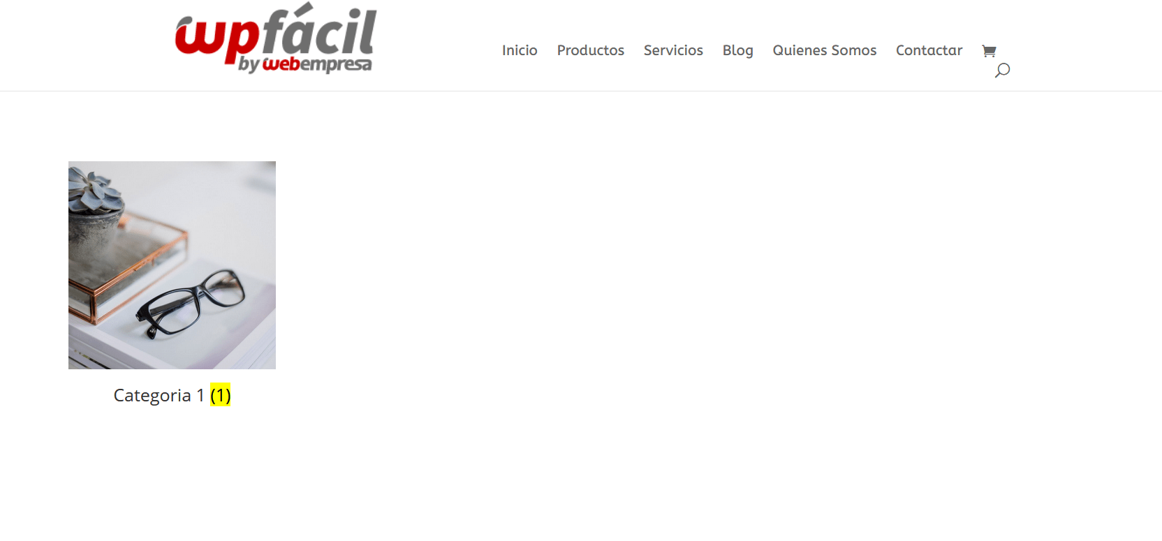

Hola David,
Entiendo por lo que puede ver el modulo de tienda de divi predeterminado no muestra las categorías en si solo mostrará los productos de todas las categorías o solo productos de la categoría que selecciones.
En este caso prueba usar el shortcode de las categorías, solo debes añadir el modulo texto y pegarlo en el cuerpo del texto
imagen
imagen
De esta forma puedes personalizar la pagina de tienda añadiendo mas elemento como banner o otra información que desees, si deseas ver todos los shortcode disponible de woocommerce y como personalizarlos puedes verificar su documentación -> Contenido solo visible a usuarios registrados
Respondido : 09/01/2021 5:45 pm
