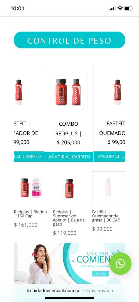

hola istale un plugin de slider y en la configuración puse movil 2 columnas y desktop 3 columnas pero en movil se muestra 3 columnas y no me gusta como se ve. me pueden recomendar un ccs que me ayuda a corregir eso gracias es de 490 para abajo que se ven las 3 columnas

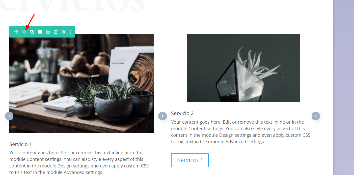

En este caso lo que veo es que tu plugin utiliza esta regla de forma diferente segun cada slider, una opción que puedes probar es añadir una clase a la columna donde los añades de forma que te permita especificar diferentes reglas para el ancho de esta sección según donde lo añadas, por ejemplo
Screenshot   2022 04 08T112720.149
Screenshot   2022 04 08T112744.861
De esta forma podrás indicarle que ancho añadir a este slider de acuerdo a la columna donde se encuentre, por ejemplo usando la clase de la columna antes del intem del slider

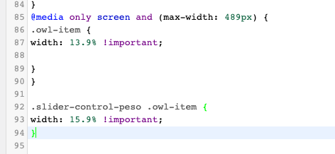

.slider-control-peso .owl-item {
width: 15.9% !important;

@karen hola mira que no me funciona igual sigue saliendo la columna de 3 en movil

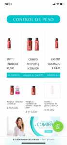

@argenis
WhatsApp Image 2022 04 08 at 10.01.45 AM
 es este

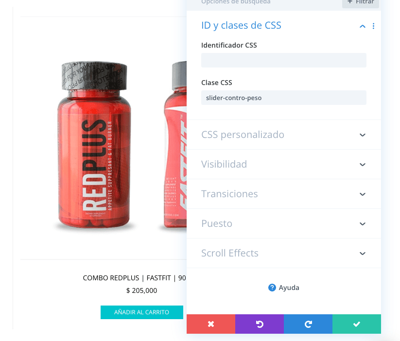

@karen hola adjunto capturas de pantalla ya hice los cambios y sigue igual.
Captura de Pantalla 2022 04 08 a la(s) 1.52.42 p. m.
Captura de Pantalla 2022 04 08 a la(s) 1.52.28 p. m.

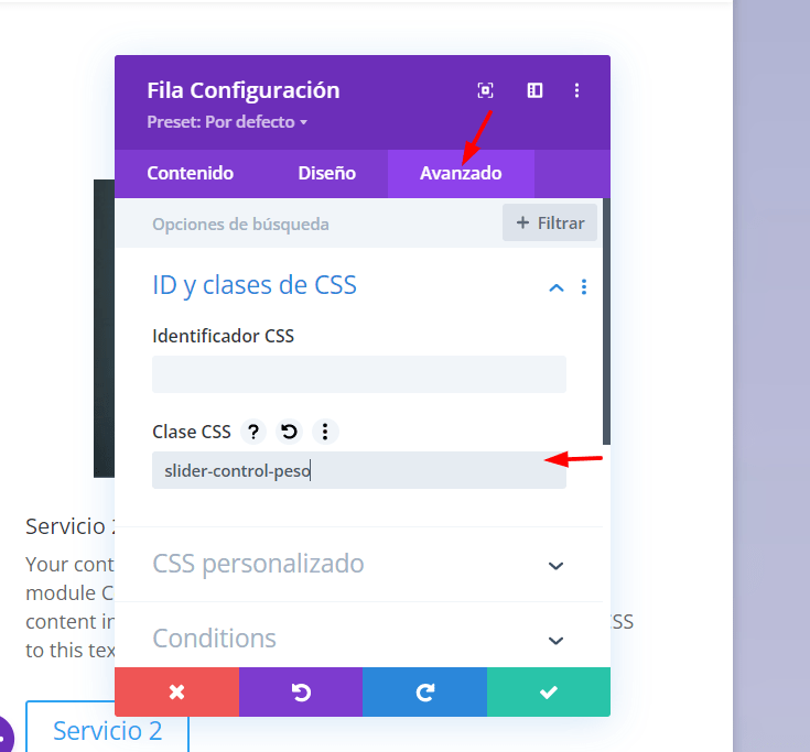

Hola Jonathan,
No se logra ver donde lo estas asignando, sin embargo, ten en cuenta la captura que te envió Karen, no lo debes aplicar al elemento sino a la fila:
Puedes guiarte por el color morado que debe tener el panel superior para que sepas que estás seleccionando el elemento general. Verifica y nos comentas.

Respuestas: 109
@argenis si lo estoy aplicando en ese mismo
