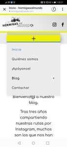

Buenos días, he creado una nueva página, y al entrar al menú desplegable tanto con en móvil, como con una tablet, se ha desconfigurado el color de fondo.
Sin embargo, si miramos las imágenes adjuntas, debería ser de color gris, tal como está marcado.
¿Por qué se ha desconfigurado esto al crear una página nueva?

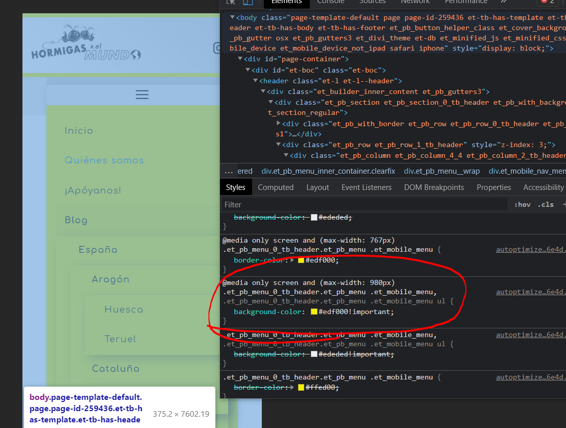

No son los códigos que añadimos anteriormente son los códigos que te indico en mi ultima respuesta, esos códigos los tenias ya añadidos.
Los que yo te pase tiene un background con el color en Gris " background:#ededed!important; " y tienes otras clases añadidas que muestran el background en el color Amarillo " background-color: #edf000!important; " que son los ultimo que te pegue, esos códigos son los que tienes que eliminar o eliminar la etiqueta de !important

@pepesoler tal como me has dicho, he eliminado el último código que me habías enviado. Pero recordemos que me lo enviaste pq el menú se seguía viendo con los colores al revés.
Por lo tanto sigo con el mismo problema. Tras crear una página nueva, se me ha desconfigurado el color del menú desplegable, y lo que se ve amarillo (que te deja ciego) debería ser gris, y lo gris debería ser amarillo.
Llevo todo el día con este tema, me pueden decir qué es lo que provoca este fallo tras crear una simple página? Y cómo puedo arreglarlo?
Sigo con el primer código que me has enviado, que de momento no lo he eliminado... Ya no sé si debo eliminarlo y poner otra cosa, dejarlo así... Pero me gustaría dejar solucionado este tema. Gracias.

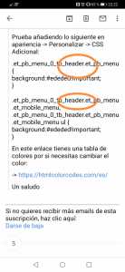

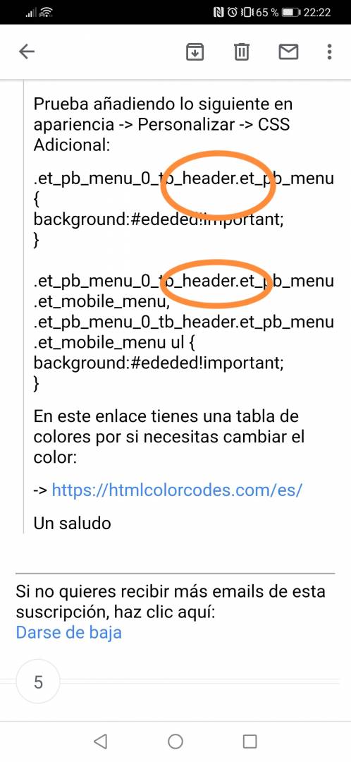

@karen Karen, me acabo de dar cuenta de una cosa importante. Te envío un pantallazo del código que me envió Pepe.
Donde pone "header" no debería poner "submenu"? O algo así? Pq al pegar este código, el color del menú principal cambió de color, pero el submenú se quedó igual...

@bruno-vichetti este código es correcto? "header"? Pq el header tiene el color correcto. El que no lo tiene es el submenú. A ver si es que ha habido un error en el código inicial...
Gracias por vuestra paciencia

Efectivamente el código que te comparte Pepe se aplica al header, has verificado lo que comenta Karen, si tienes más de un elemento creado para el header (incluido menus) es posible que esté interfiriendo unos con otros, verifica realizar lo siguiente tal como te lo coloco a continuación:

@argenis bueno, lo digo pq buscando en Google, veo que el header afecta a la barra principal de menú, y que para el submenú debería poner "sub.menu" en el código.... No sea que haya un error desde el principio, y nos estamos volviendo locos buscando lo que no es.

Es correcto, el header es la cabecera inicial de tu sitio web y sobre esta el tema Divi crea clases con CSS para añadir reglas especificas que permitan incorporar la apariencia o cambios que se le añaden.

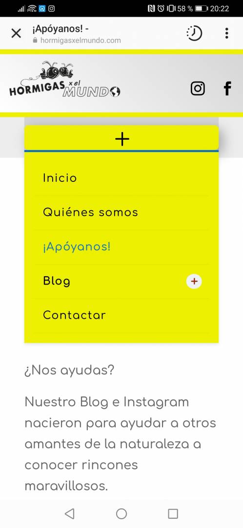

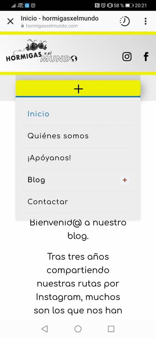

RECORDAD, ésto pasa en tablet y móvil. En el ordenador se ve perfectamente con los colores que tocan. Para que no haya confusión adjuntamos 2 pantallazos del movil...(gris en desplegado = correcto / amarillo en desplegado = incorrecto)
CORRECTO
INCORRECTO

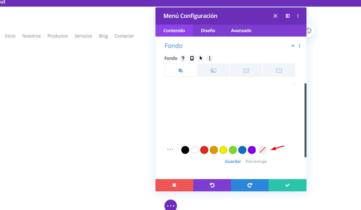

@karen Hola. Hice lo siguiente:
> pasé el color de fondo del MENU a transparente
> Efectivamente el fondo de la barra del menú principal / hamburguesa pasa en todos los dispositivos a transparente ...
> PERO el menú colapsable que se despliega en el caso de desktop solo en BLOG, y en el caso de tablet/movil a partir de la hamburguesa, es distinto:
en desktop respeta lo configurado en el encabezado global que es el color de menú desplegable gris (#ededed), pero en tablet/MOVIL no lo respeta, coge el transparente marcado en el menú principal/hamburguesa.
Veo que aqui es donde está el problema, en MOVIL se impone el color del menú principal al menu desplegable aunque el encabezado global diga otro color (sin embargo en desktop lo respeta).
