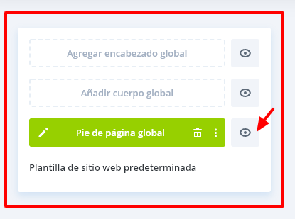

Actualmente estoy viendo esta página como la de tienda:
Justo al lado de la opción de contenido en el generador de temas de divi hay un icono de un ojo,
Verifica en el del centro que debes tener contenido si al desactivar el ojo se deja de visualizar contenido en tu pagina de tienda, asi verificas si esta tomando o no lo que estas desarrollando para la tienda, luego de hacer esto recuerda guardar los cambios para que se ejecuten
Respondido : 16/09/2020 1:55 pm
Respuestas: 121
Buenas tardes, he desactivado lo que me has comentado del ojo y al darle a guardar cambios y ingresar en mi tienda he visto que no se me visualizaba nada, estaba todo vacío. A que se debe? Como tendría que hacer ? Gracias.
Respondido : 16/09/2020 2:02 pm
Respuestas: 12317
Hola Cristian,
Esto es un indicativo que si se esta aplicando lo que estas configurando en esta plantilla, vuelve a activar el ojito y nos comentas que en si es lo que no estas viendo que cambie ya que al utilizar esta configuración divi muestra en tu tienda lo que tienes en esta sección configurada directamente en → https://passittoskids.com/tienda/

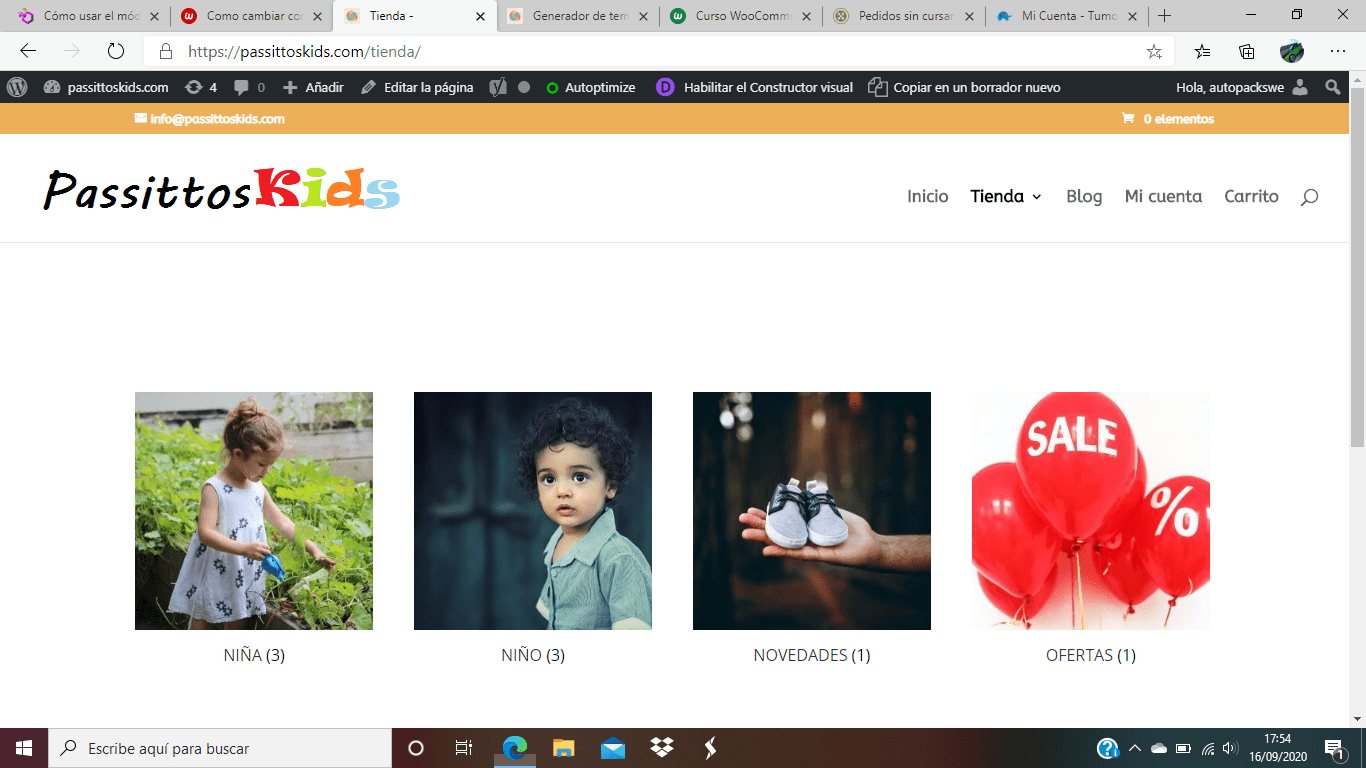

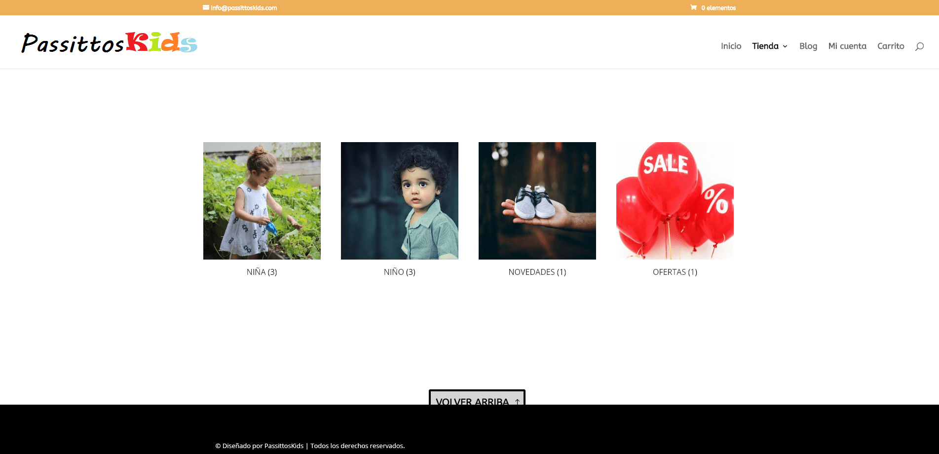

Buenas tardes, adjunto foto de lo que veo yo que en sí esta bien porque es lo que quiero si, pero no del todo es así. Yo quiero tal como se me ve, pero me gustaría cambiar la tipología de letra de las categorías, es decir donde pone niña,niño,ofertas y novedades ponerle otro tipo de letra, y quitar el paréntesis con el número de productos( eso que pone niña (3) pues el parentésis ese eliminarlo si pudiera para que los clientes no visualizen el total de productos que hay en el apartado de niña es decir que saliera Niña sin el paréntesis pero en otra tipologia de letra y poder centrar el texto y demás. Es decir me gustaria poner niña y una breve descripción. Entonces cuando le doy a habilitar el constructor visual me sale directamente algo de generador de temas y entonces eso es lo que quiero también solucionar. Que me deje modificar la tienda sin que me salga eso porque automáticamente me sale eso y se me sale del constructor visual.
pD el tema de woocomerce-productos no he entendido si tengo que poner pagina de mi tienda a tienda o si no. Antes lo tenia quitado ahora lo he puesto de pagina de tienda he seleccionado tienda,es correcto? Muchas gracias y perdonad todas las molestias.
