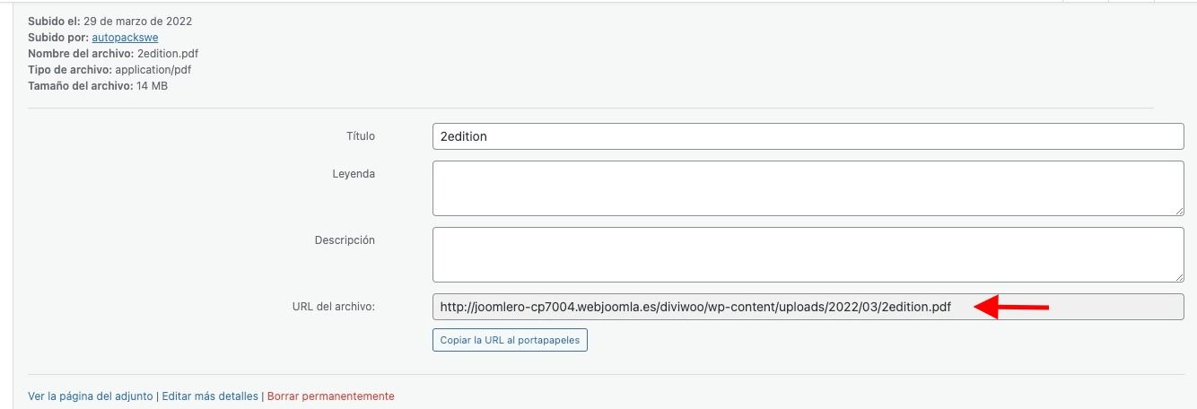

.- Accede a Medios y sube el PDF
.- Copia la URL del archivo que subiste.
screenshot joomlero cp7004.webjoomla.es 2022.03.29 10 16 31

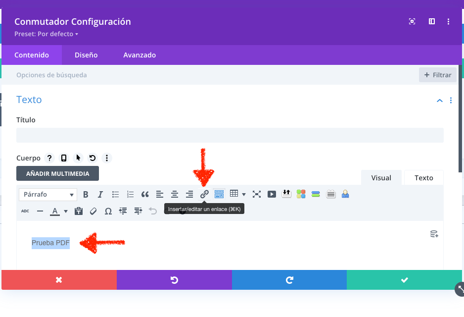

.- Edita la pagina donde tienes el modulo conmutador
.- Selecciona el texto que tiene que descargar ese archivo y y pulsa en el icono de añadir enlace.
Captura de pantalla 2022 03 29 a las 10.19.13

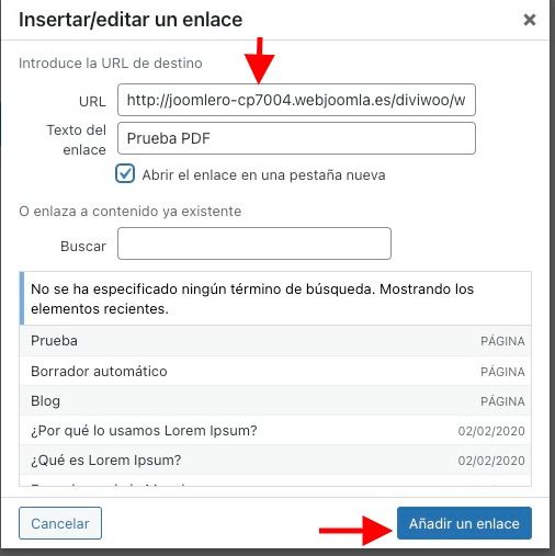

.- Añade el enlace que copiaste antes y pulsa en añadir enlace:
screenshot joomlero cp7004.webjoomla.es 2022.03.29 10 23 20
