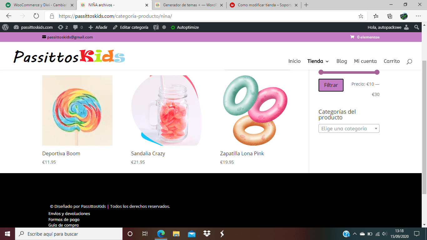

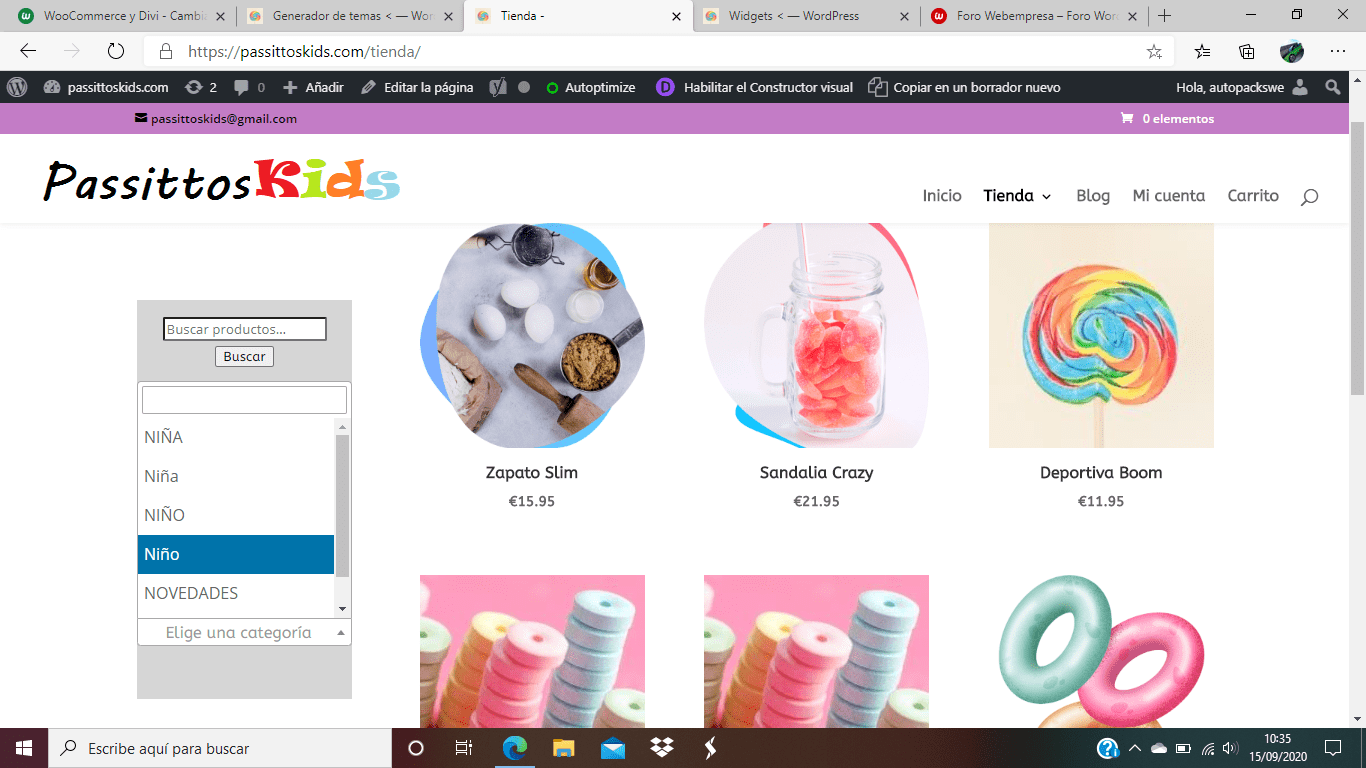

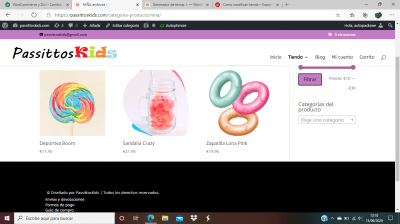

Buenos días, tengo una consulta acerca de como modificar una barra lateral de la página de mi tienda. En el widget tengo puesto que solo se muestren subcategorías, pero es algo raro. Adjunto foto de lo que me sale a mi en categorías de la pagina de mi tienda y de como me salen los productos. pero luego, accedo a cada categoria de niño niña y demas y me salen los productos con otro tipo de letra que no es la que he modificado en la pagina principal de mi tienda y ahi en cambio las subcategorias me salen bien. Lo que yo quiero es que cuando el cliente acceda a la pagina de mi tienda mostrar unos cuadrados con foto de niño y dentro de ese un enlace para que le direccione a los productos de niño y asi con las otras 3 categorías que tengo.
Entonces, como hago para que en la página de mi tienda en vez de productos y la barra lateral me salgan imagenes con las 4 categorías que tengo?
- como modifico la letra dentro de la categoría de niño,niña...? porque ahi no me deja habilitar el constructor visual para modificar letra color etc.
Muchas gracias.
pd lo que se ve en la foto es como me aparece a mi. pero asi no lo quiero, como lo elimino eso y pongo foto con enlaces directos y luego en la categoría como modifico la letra de los productos? gracias.

He ingresa a tu pagina de tienda y vero que ya tienes añadidas las categorías en lugar de tus productos, haz logrado configurar como deseas?
imagen
Por otro lado si deseas modificar la fuente de las lista de las categorías, puedes probar el siguiente código CSS. Debes añadirlo en el apartado Apariencia -> Personalizar -> CSS Adicional
.select2-selection.select2-selection--single {
font-family: 'ABeeZee',Helvetica,Arial,Lucida,sans-serif !important;
font-size: 16px !important;

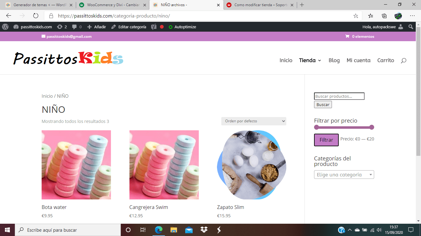

Buenas tardes, si he podido configurar la página de tienda en plan categorías pero siempre que le doy a editar en divi-generador de temas me dice algo de una plantilla de editar tema o algo así..a  que se debe? si me descargue el layout de shop lo instale y a partir de ahí hize las correspondientes modificaciones. Que tendria que hacer? Y luego,adjunto foto de ejemplo de como se me ven los productos y me gustaría cambiar el tipo de letra y tal pero no me sale nada de habilitar constructor visual. Desde dónde podría hacerlo? Muchas gracias.

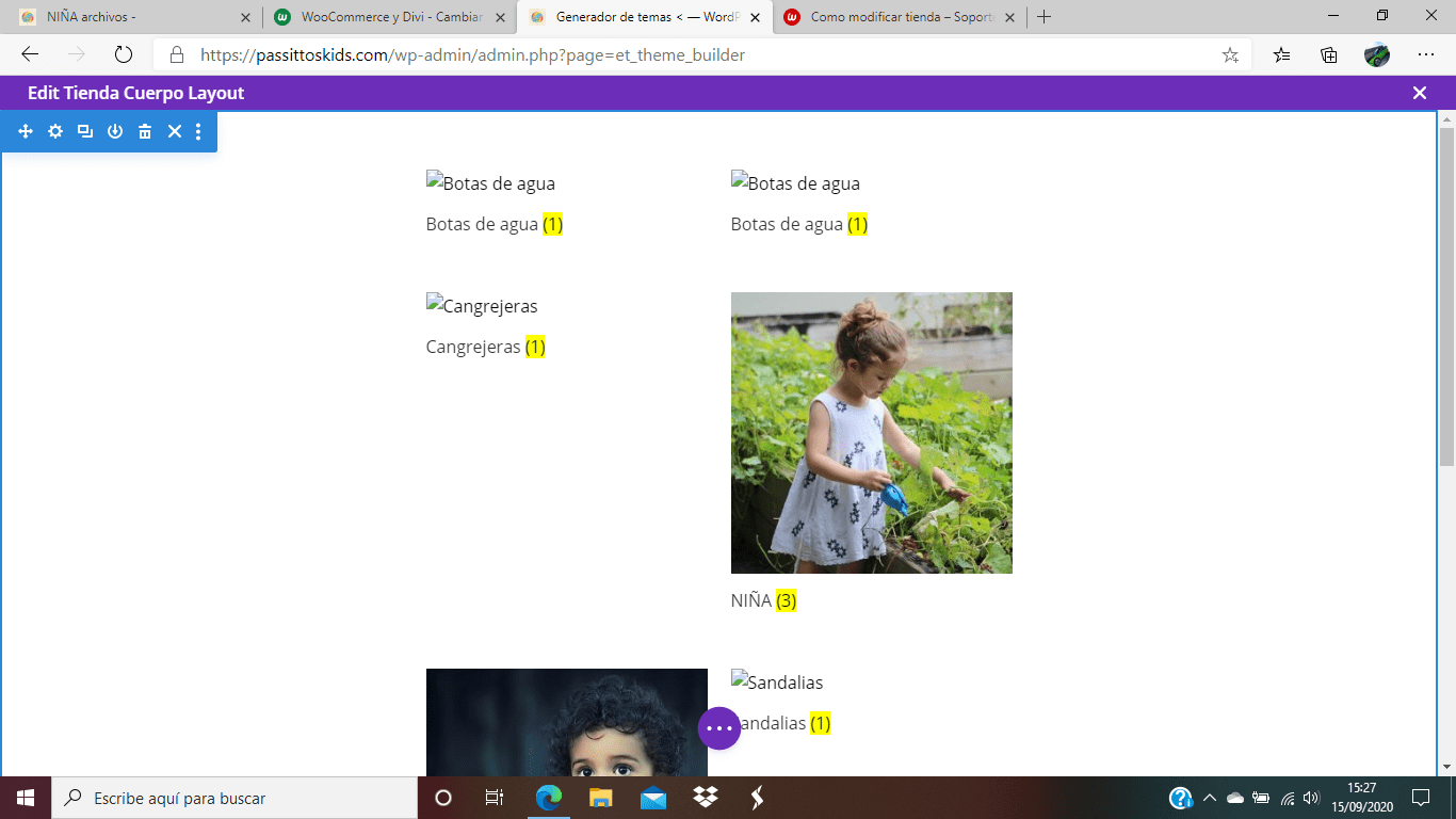

Buenas tardes, si mira perdona por explicarme un poco mal. La primera consulta es que he copiado este shortcode en la pagina de mi tienda y me sale esto así. En desorden y cosas en amarillo y tal, quizas haya copiado mal el shortcode. Lo he copiado en texto porque no encontraba la opcion de shortcode por ningun sitio, me podriais decir como hacerlo para que quede bien?.
Y la otra consulta es que como lo hago para modificar la letra de los productos por ejemplo de niña y que se me guarden todos a la vez y no tener que ir modificando producto por producto. Muchas gracias.

A modificar letra de producto me refería a esta imagen que te adjunto.
(esque en el curso de woocomerce intermedio he realizado un apartado de modificar página de producto, he seguido los pasos pero no me salen todos modificados)

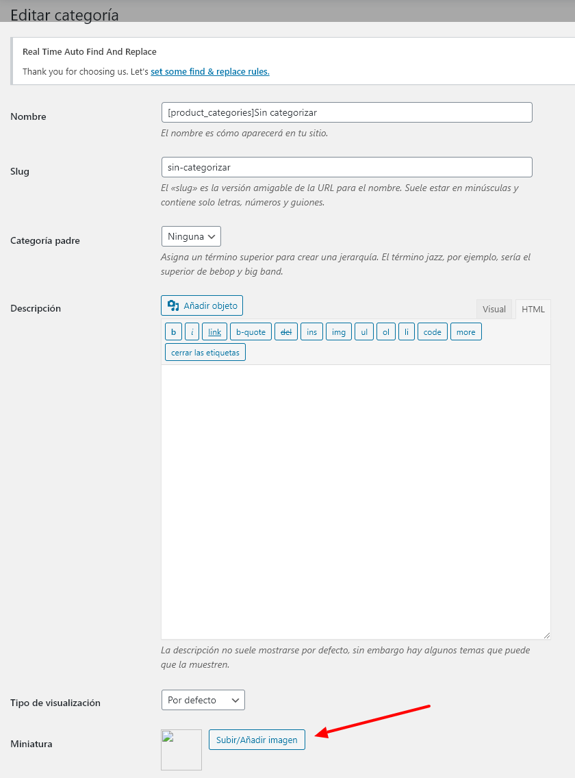

Con respecto a como puedes agregarlo, puedes insertarlo con el modulo de código en el mismo divi, pero igualmente vez imágenes faltantes y desorganizado por que en tus categorías debes agregar las imágenes del mismo tamaño para que estas sean distribuidas en las columnas que están por defecto para ello puedes ingresar en
Productos → categorías, al hacer clic en cada categoría te mostrara las opciones de personalización de la misma donde encuentras el apartado de miniatura:
Con esto puedes ingresar las imágenes y no muestra esos errores como de imágenes rotas, por otro lado lo mejor para tu segunda consulta sería primeramente terminar de configurar estas categorías y luego pasar a lo que sería la personalización de la misma podría ser incluso en otro tema para poder separar ambos temas (creación y configuración de estilos).

Buenas tardes, las categorías ya tienen imagenes de miniatura por eso no entiendo porque me sale asi. Quizas no es añadiento texto y copiando eso de products categories en texto y es en otra cosa tipo anuncio o algo asi? o se hace asi en texto mismo? ademas, no entiendo como no solo me salen las categorias sino tambien las subcategorías y yo solo deseo tener la pagina de tienda las 4 categorias (niño,niña,ofertas y novedades). que tendria que hacer? gracias.

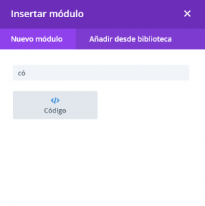

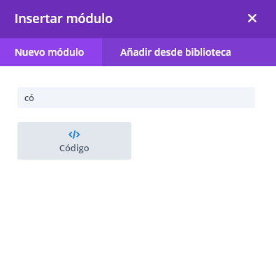

Acá te comento cual es el módulo que puedes probar, igualmente te paso una captura del mismo:

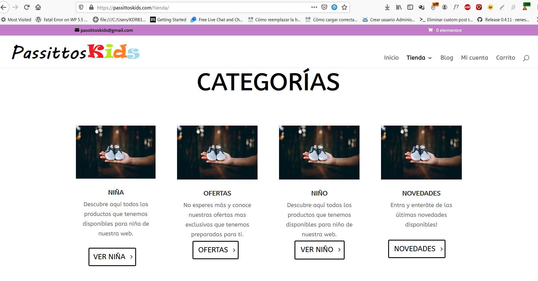

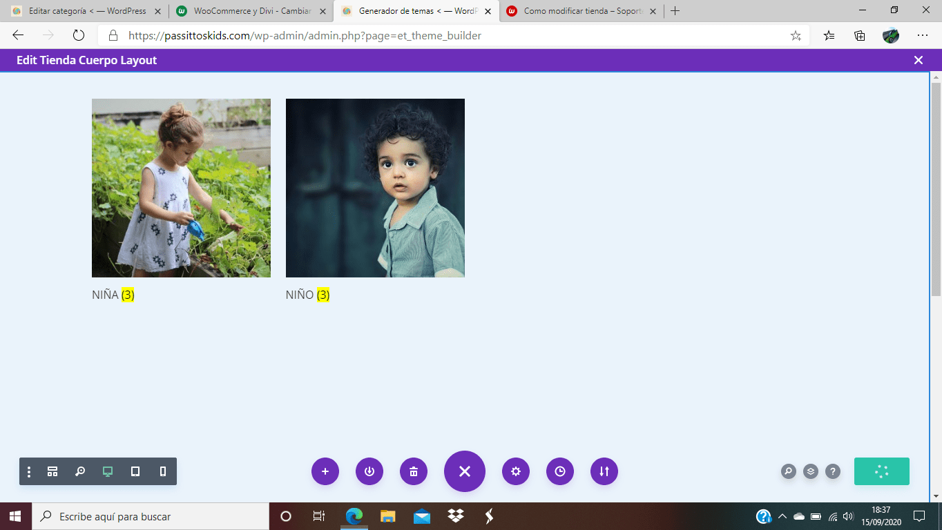

Buenas tardes, perfecto ahora si que me sale bien, exceptuando que yo tengo 4 categorías principales y solo se me muestran dos de ellas. A que es debido de que las otras dos no se me muestren? hay algo mal en cuanto a nivel de categoría? Muchas gracias por todo y un saludo. Adjunto foto de como queda lo que pasa que me faltarian dos categorias mas.
3

Hola Cristian,

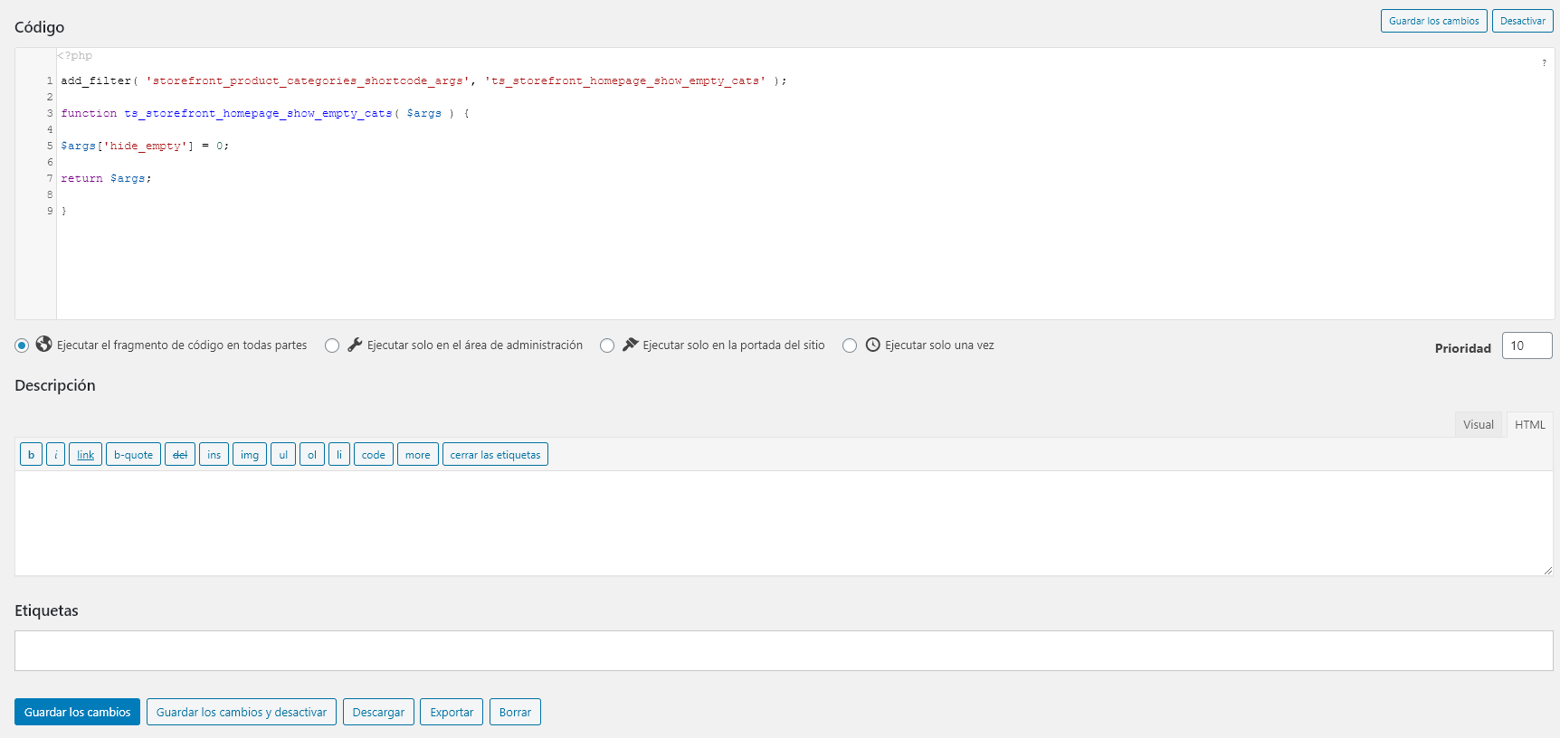

Esto se debe a que no tienes ningun producto en estas categorías, si lo deseas puedes instalar este complemento: https://es.wordpress.org/plugins/code-snippets/ y en el agregar el siguiente código:
add_filter( 'storefront_product_categories_shortcode_args', 'ts_storefront_homepage_show_empty_cats' );
function ts_storefront_homepage_show_empty_cats( $args ) {
$args['hide_empty'] = 0;
return $args;
Este código funciona para storefront, creo recordar que usabas este tema, de no ser así indícanos para poder verificar si existe compatibilidad del código con el que estes utilizando.

Buenas tardes, vale perfecto ahora sí. En vez de probar de descargarme lo que me has comentado (lo he hecho pero no sabía donde tenía que añadir el código que me has dado) asi que he preferido subir productos a las dos categorías que me faltaban y he vuelto a copiar y pegar el shortcode y perfecto ahora si que puedo visualizar las 4 categorías dentro de Tienda. Muchas gracias por toda la ayuda a todas horas!! 🙂
