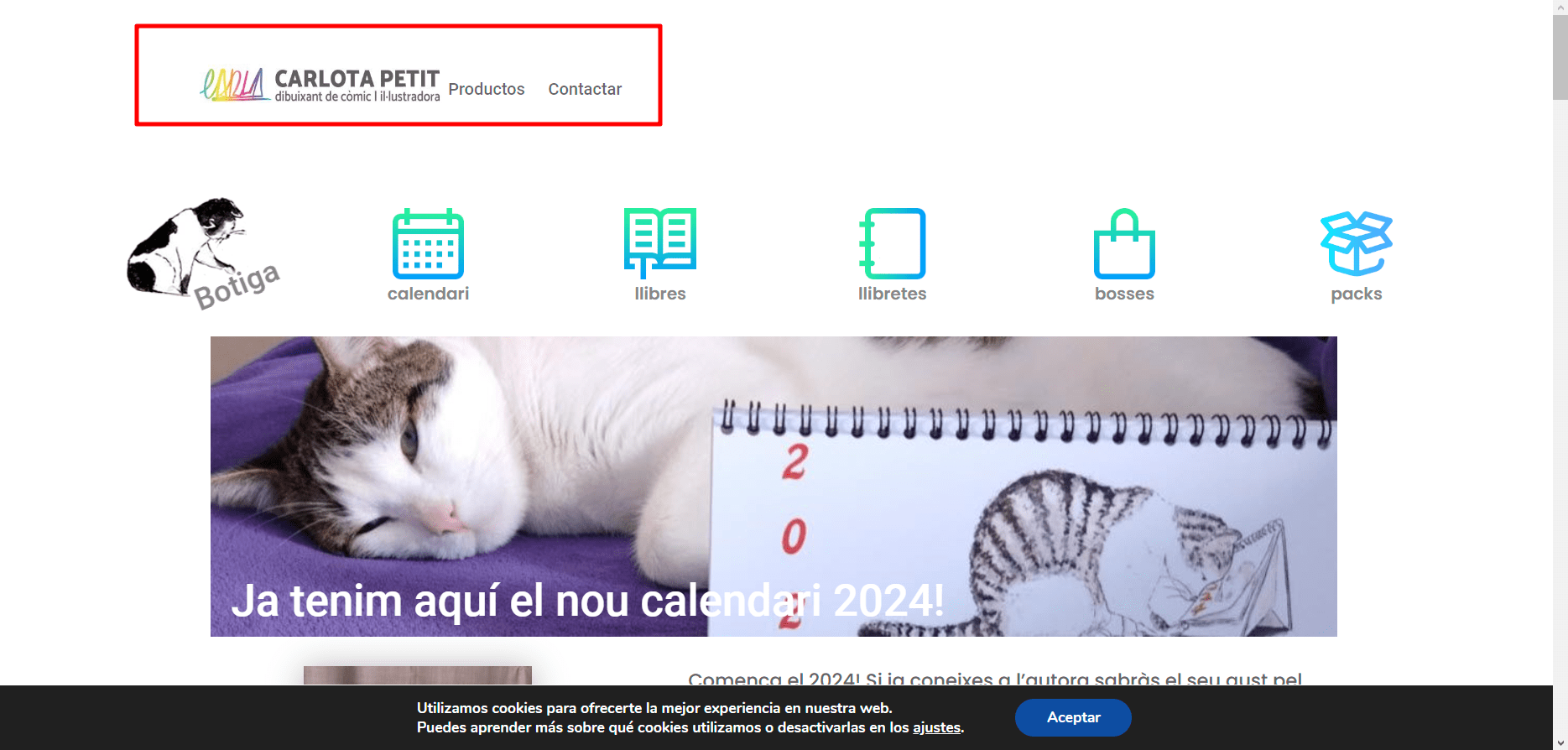

Ayudaría si nos compartes imágenes de lo que te refieres, es este el menú al que nos haces mención?
O sería lo de abajo? y en este caso que es lo que esconde? el contenido de abajo?

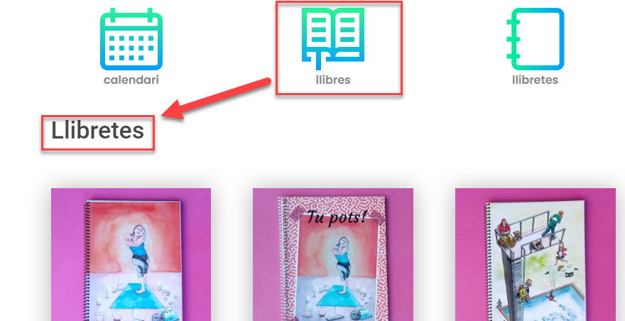

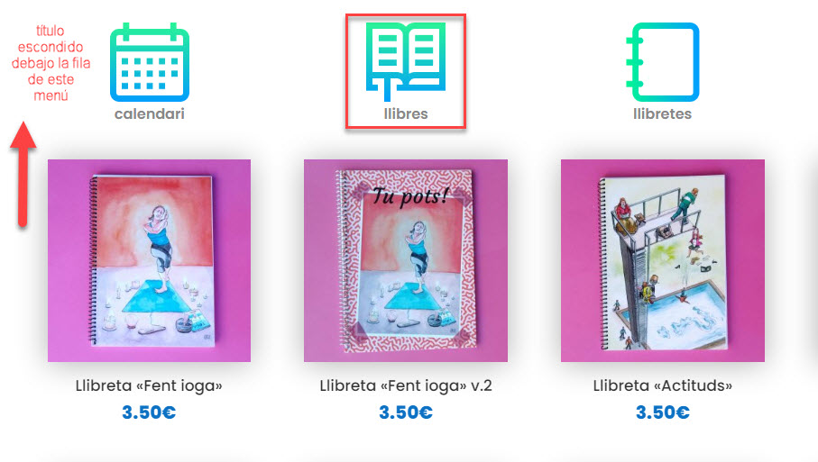

@argenis No, eso forma parte de la cabecera y ahí no hay iconos. Es la fila de abajo de lo que has marcado en rojo. La cabecera y mi segundo menú se respetan. El problema es que cuando clico en, por ejemplo, "llibretes" en vez de colocarse como en la primera foto (que sería lo ideal) se coloca así tal y como se ve en la segunda foto. Y lo mismo pasa con las demás, excepto con el pack porque hice una chapuzilla.
