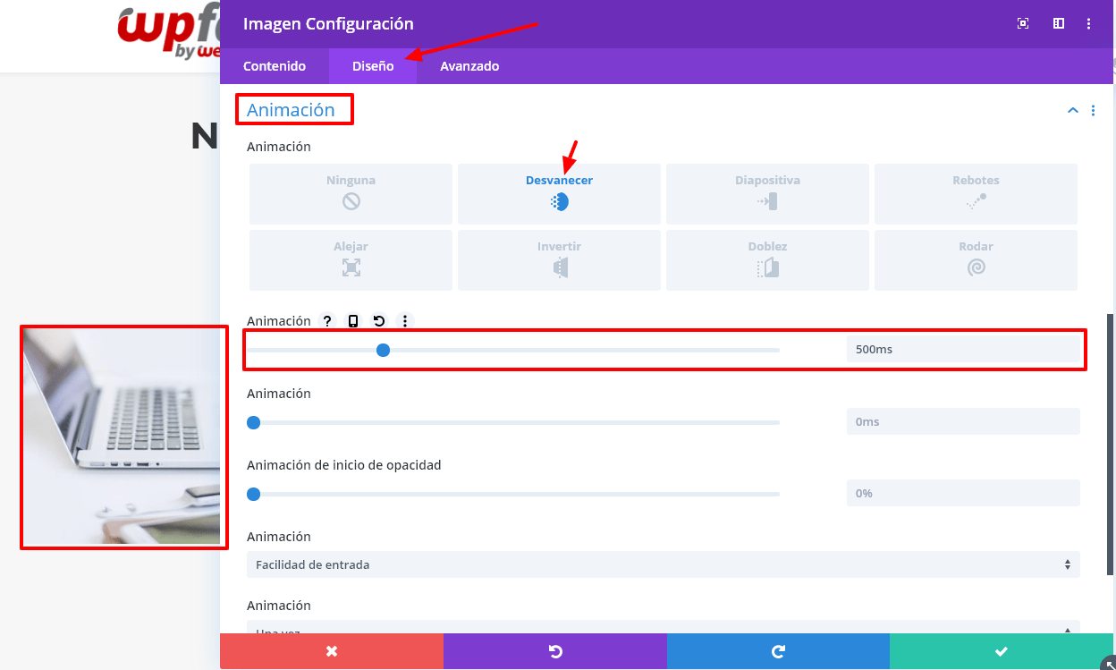

En este caso puedes ingresar al editor de divi y cuando haces click a cada elemento que esta animado con el efecto de Fade ingresas a sus configuraciones en la que hay 3 pestañas principales que son Contenido / Diseño / Avanzado, acá haces clic en Diseño:
Luego ingresas a Animación, esta es una de las últimas opciones disponibles, y verás como tendrán seleccionada la animación que esta configurada, en tu caso desvanecer que sería la del efecto Fade, debajo de esta opción verás un campo de Animación, en el puedes bajar el marcador para hacer la animación mas rápida o moverlo a la derecha para hacerla mas lento.
Nos comentas si se ha entendido o necesitas una explicación con mas ejemplos, un saludo 🖐️

Hola. Gracias lo he probado y si, lo que me indicas regula el efecto fade de entrada de los módulos. Pero siguen habiendo los tres segundos en blanco hasta que empiezan a cargarse los módulos. El menú principal superior carga al instante pero el resto se quedan en esos tres segundo en blanco, en la incertidumbre, y entra el efecto fade que me indicabas.
Es un paso antes de la carga de los módulos... Seguiré investigando.
