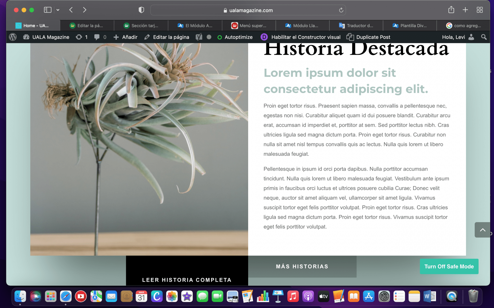

En la página home se ve algo parecido a lo que quiero, pero no se como configurarlo para hacerlo en otras páginas de mi web

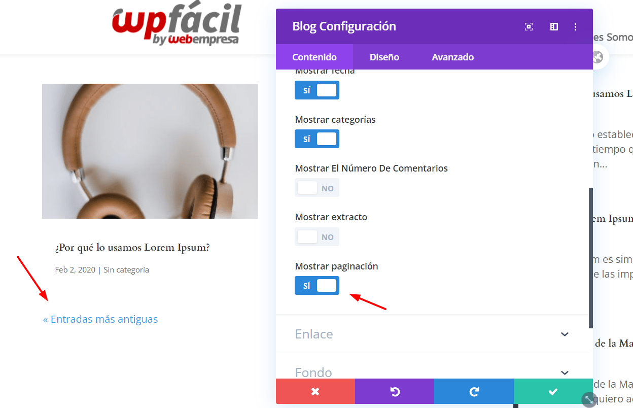

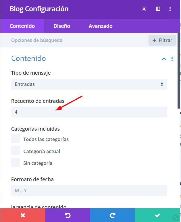

Muchas gracias por comentarnos mejor, en este caso si lo que deseas que se muestren segun la sección es un numero de post puedes configurar el modulo para que muestre solo los post indicados, por ejemplo
Screenshot   2022 03 31T103045.764

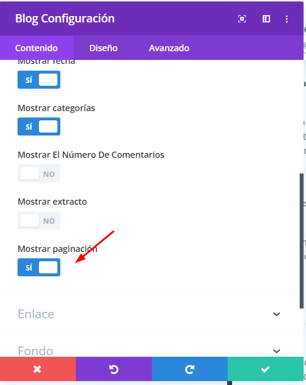

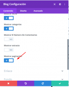

Luego para que se muestre una opción donde el usuario pueda seguir navegando para ver antiguos dentro del mismo módulo de blog activa en la sección elementos ,mostrar paginación
Screenshot   2022 03 31T103210.270
Esto lo que permite es que se active una opción para que el usuario pueda ver entradas más antiguas
Screenshot   2022 03 31T103326.114
Ten en cuenta que esta paginación se va a activar según aumente tu número de entradas, así que por ejemplo si ahora solo tienes 4 y estás mostrando estas 4 esta opción no se activara hasta que añadas otra entrada y se comience a mostrar la paginación.
Revisa si con esta opción puedes configurar lo que necesitas.

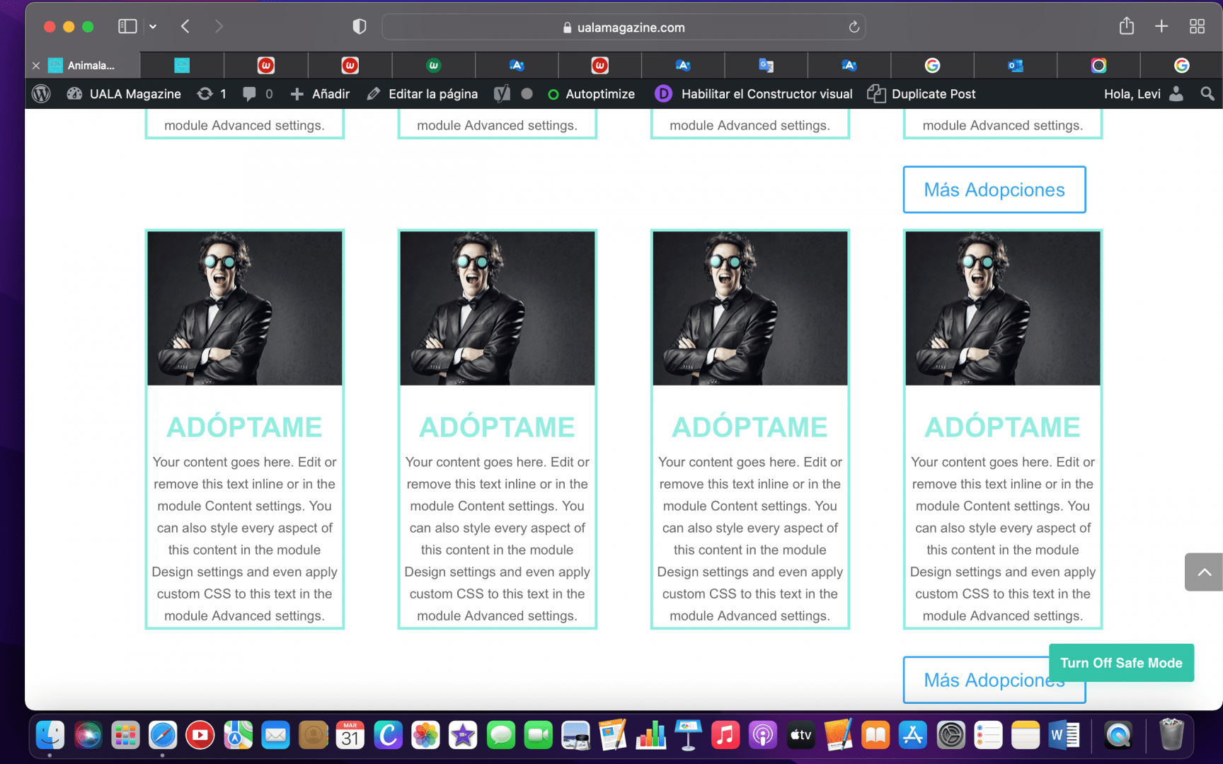

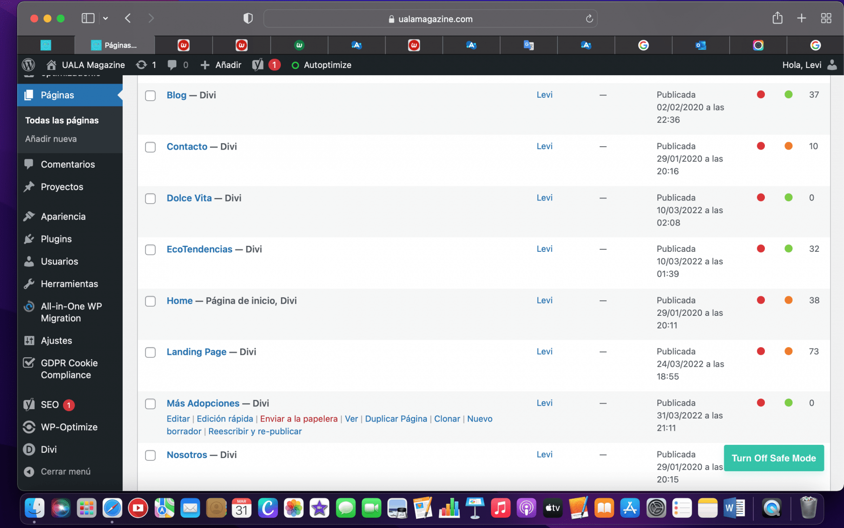

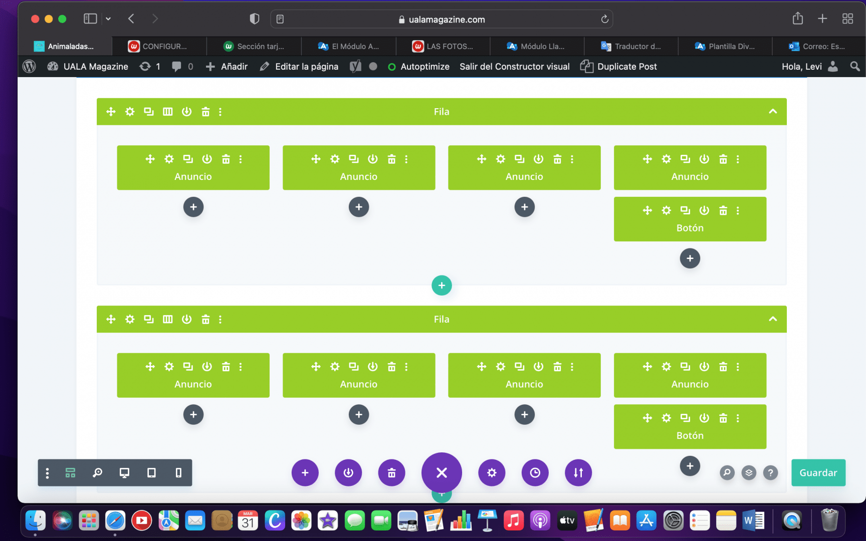

@argenis Hola, algo no hice bien, creé una página solo con módulos de anuncios, añadí un botón y ahora se ve el botón "más adopciones" pero duplicado y siguen viéndose 8 anuncios y no 4 y que el resto de anuncios se vean al pulsar el botón. Esto ya me pasó al crear los módulos de anuncio, que se duplicaban, no se porqué...

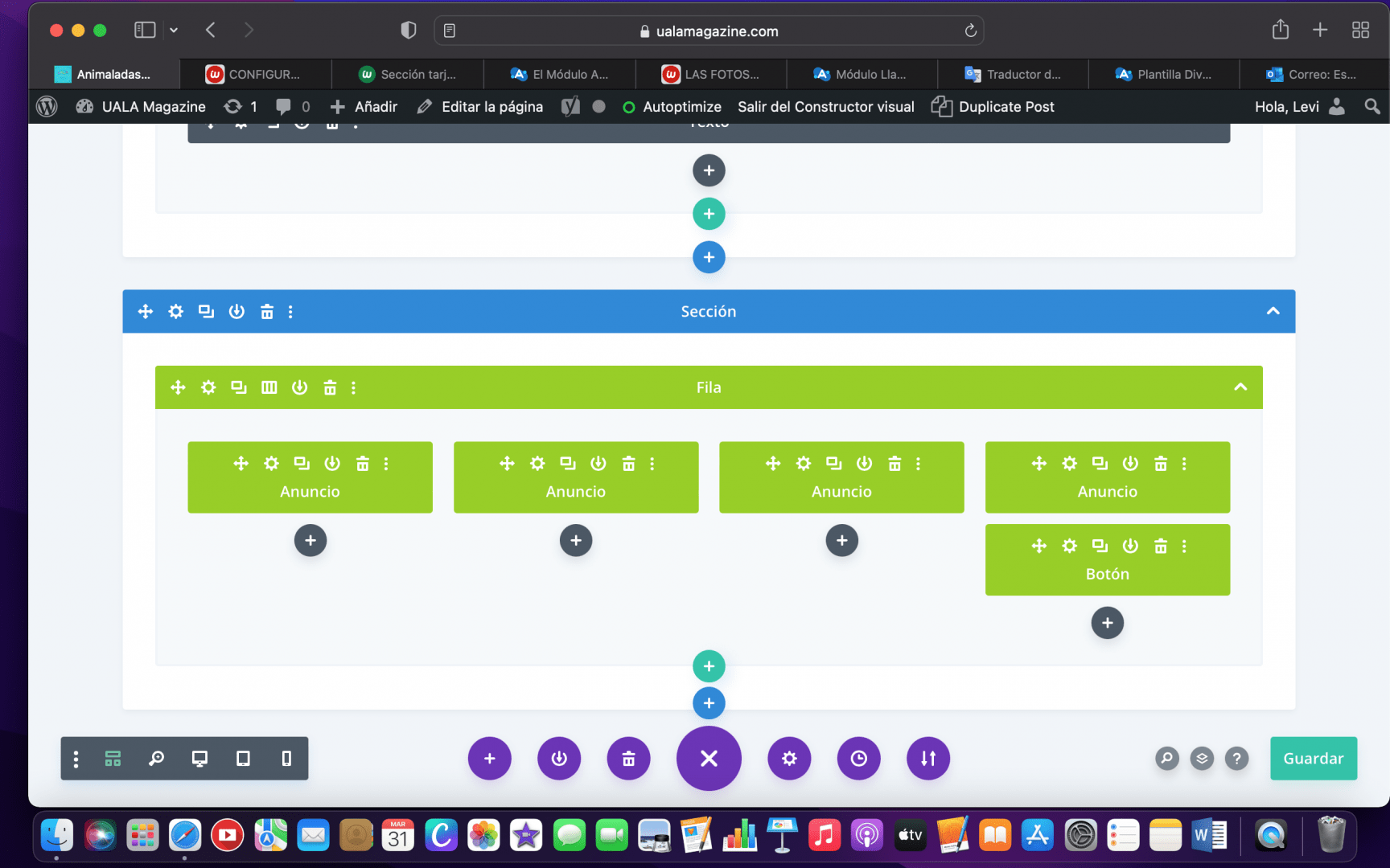

Respuestas: 12466

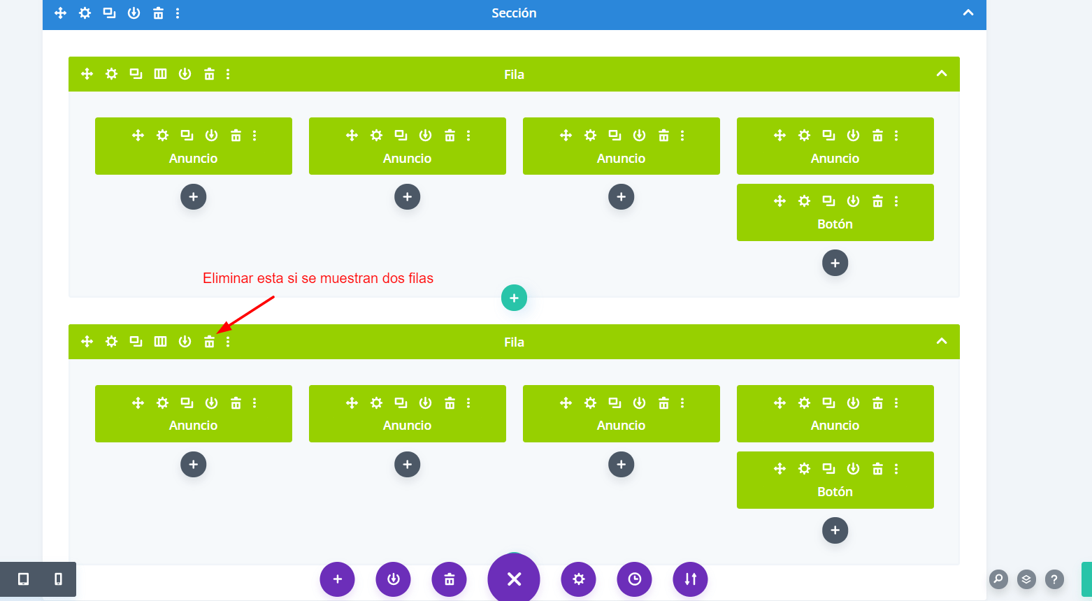

Hola Esmeralda,
Puedes enviarnos una captura del constructor? lo que veo es que se está duplicando una sección por lo que es posible tengas añadida la final de anuncios dos veces. Edita la página y verifica, no tengas duplicada la sección o la fila dos veces
Screenshot   2022 03 31T171656.314
Revisa esto y nos comentas como te va
Un Saludo 🖐️

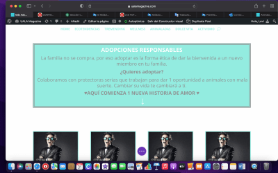

Efectivamente, estaba duplicado. Borré la segunda fila y ahora se ve la sección del blog, debajo la sección de anuncios con 4 anuncios y el botón "más adopciones". El problema es que cuando pulso el botón "más adopciones", no salen más anuncios, sino la página completa, con los módulos blog y módulo anuncios. ¿Cómo hago para que se vea solo la página "Más adopciones" en la que solo hay anuncios y no post? Supongo que tengo que asociar la página "Más adopciones" al botón, pero no se como hacerlo.
Captura de pantalla 2022 03 31 a las 23.21.35
Captura de pantalla 2022 03 31 a las 23.22.13
La página "más adopciones" se ve así, solo anuncios, sin post:
Captura de pantalla 2022 03 31 a las 23.31.09

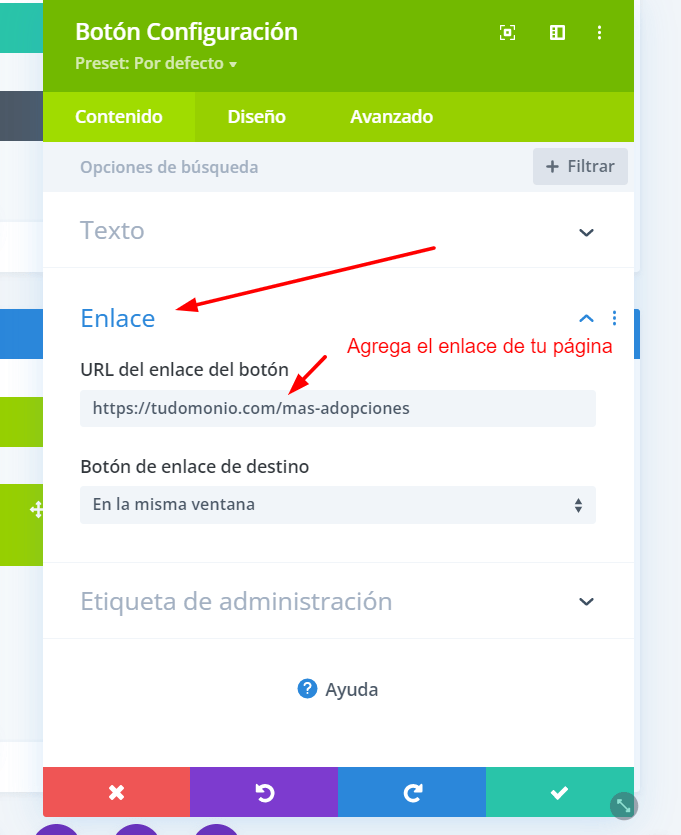

Respuestas: 12466
Hola Esmeralda,

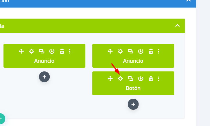

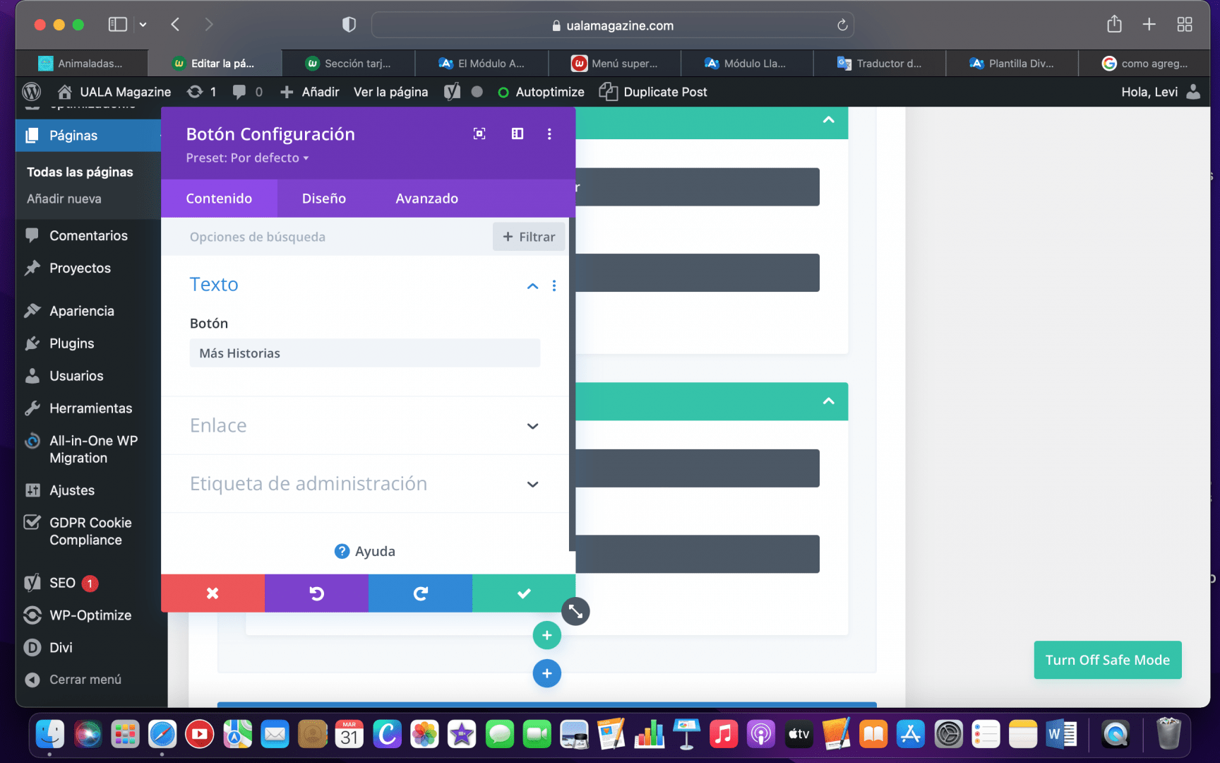

Perfecto, ya que tienes la sección como deseas, solo debes editar el botón y añadir el enlace de tu página más adopciones
Screenshot   2022 03 31T173635.809
Screenshot   2022 03 31T173753.042
 Guarda los cambios y revisa si ahora al pulsar sobre el botón te lleva a la página correcta.
Revisa y nos comentas como va todo
Un Saludo 🖐️
