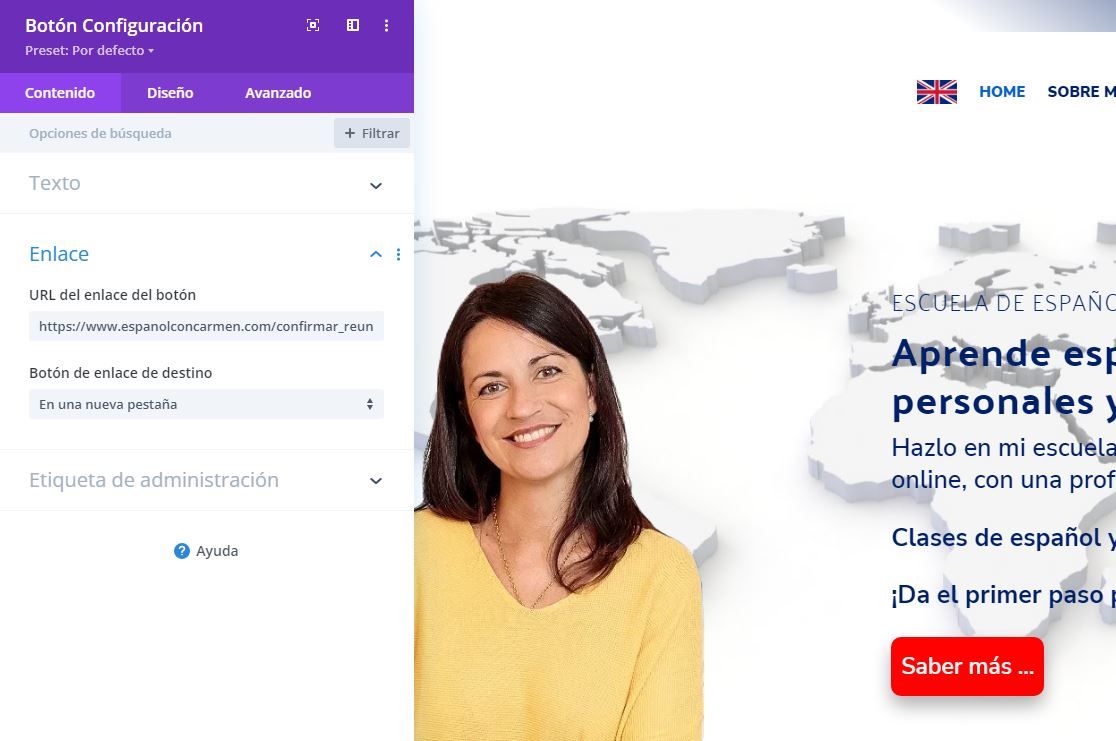

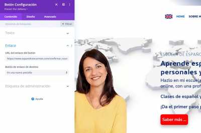

@karen Gracias Karen. Sí, creo que está correctamente puesto en cada caso. Te adjunto los siguientes:
1. Configuración de enlace mediante módulo Divi del botón "Saber más ..." de la primera sección de la home y que abre en la misma ventana a pesar de que está configurado para que lo abra en una nueva.

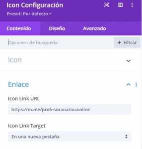

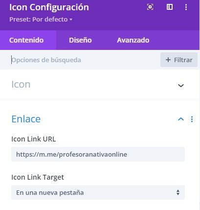

2. En este caso es un enlace mediante el módulo de Icono de Divi y que está configurado en el pie de página general del Divi Builder y se refiere a un enlace al chat de Messenger cuando se despliega el chat multiplataforma (también accesible en la home y en la mayoría d elas páginas). En vez de abrirlo en una nueva ventana lo abre en la misma.

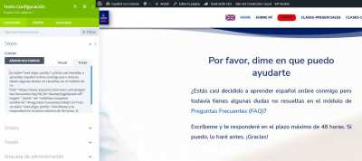

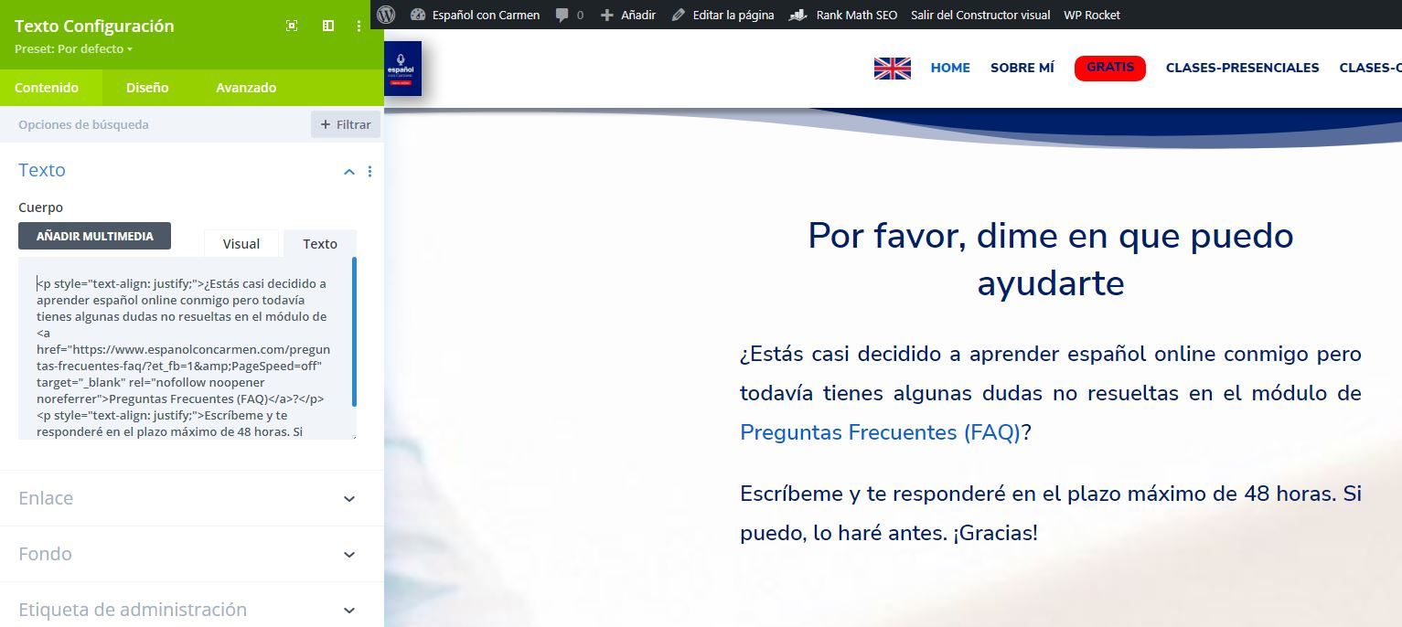

 3. En este caso es un enlace a FAQ en el formulario de contacto (al final de la home) sobre un módulo texto y que creo que está correcto pero también lo abre en la misma ventana.
Enlace a Preguntas Frecuentes

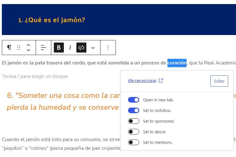

4. Por último un enlace externo realizado en un post (/jamon-iberico/) mediante Gutenberg que tampoco abre en una nueva ventana.
Enlace externo Gutenberg Jamón

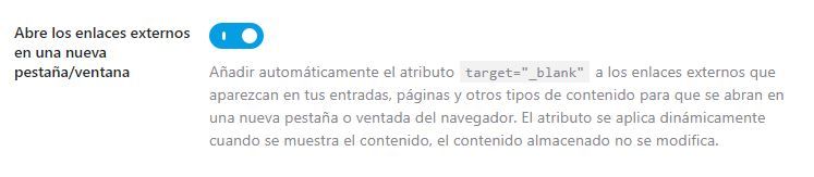

Como decía tengo configurado Rank Math para que abra los enlaces externos en una nueva pestaña pero no consigo que funcione.
Configuración RankMath Ajustes Enlaces

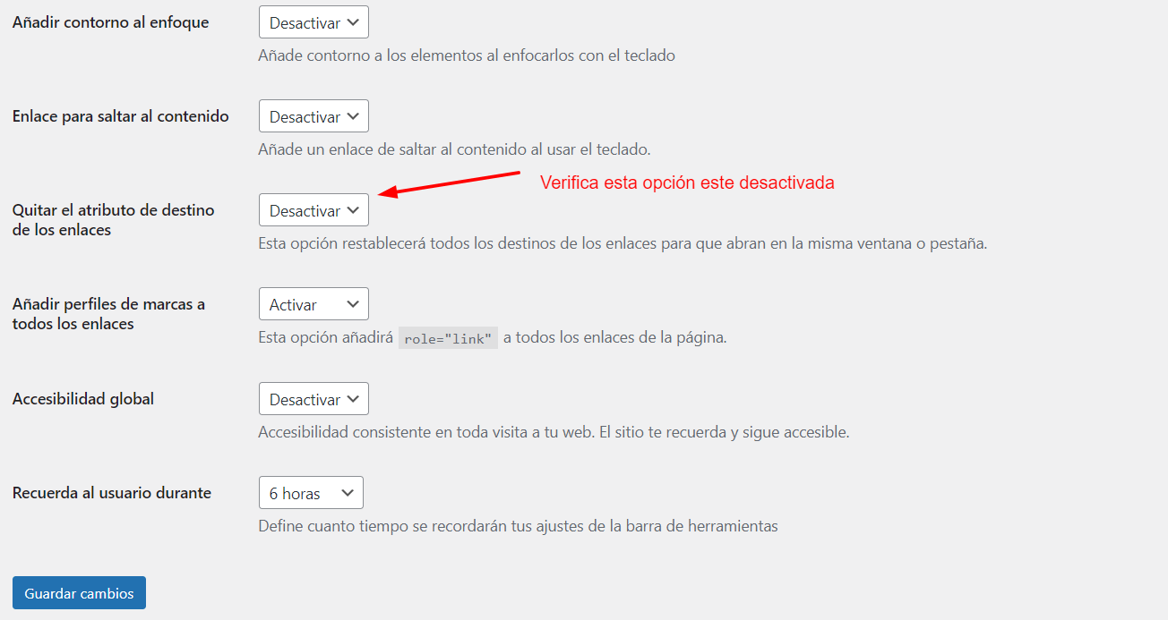

Entiendo, en este caso es posible que algún plugin esté generando algún conflicto con Divi e impide que los enlaces se abra en una nueva ventana, para verificarlo ingresa a Divi -> Support Center y activa la opción de safe mode luego comprueba si tus enlaces abre en una nueva ventana.
Si  es así, desactiva la opción de safe mode e ingresa a tus plugins, dentro de este debes ir desactivando uno por uno mientras pruebas cuál causa el conflicto. Uno de los plugins que veo usas es -> https://es.wordpress.org/plugins/pojo-accessibility/ prueba desactivar este inicuamente y comprueba si al desactivarlo los enlaces funcionan de forma correcta
Ten en cuenta que este plugin tiene entre sus configuraciones "Quitar el atributo de destino de los enlaces" por lo que si lo tienes activo desactiva esta opción de ello
Screenshot (63)
Respondido : 19/01/2022 1:16 pm
Respuestas: 301
@karen Genial!! Aún activando el modo seguro seguía sin abrir en una nueva pestaña. Vista la configuración del plugin, efectivamente tenía esa opción activada. La he desactivado y ahora funciona como debe. Felicidades Karen!! Para gente inexperta, como es mi caso, es fundamental teneros ahí para este tipo de situaciones en las que por más que busco no encuentro la solución al problema. Ya puse hace unos meses una reseña en testimonios pero voy a volver a intentarlo. Mil gracias!
