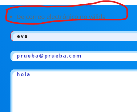

He construido un formulario de contacto DIVI, entre otros campos pongo el e-mail. Pero cuando lo pruebo, pone un mensaje diciendo como que el correo electrónico no es válido, y yo pongo email que están bien (aunque en la imagen que adjunto he puesto uno ficticio).

Poner en rojo el texto del mensaje me ha funcionado, gracias. Sólo un tema más: ¿Se puede poner el campo que "da problemas" con un contorno rojo?.
Pero me sigue dando el mismo problema el campo del e-mail, me sigue dando el mensaje "De correo electrónico no válido", cuando le doy al botón enviar. Entiendo que informando de que no es un formato de email correcto. He intentado a eliminar el campo y volverlo a añadir con otro nombre, pero sigue dando el mismo problema. El enlace del tutorial sobre formularios DIVI que me has enviado, ya me lo había visto, y eso me ayudo a crear el formulario que ya tengo. Pero no encuentro solución a este tema de email no válido y no encuentra información sobre esto en el foro. Si me podéis indicar como corregir esto, os lo agradecería.

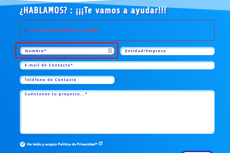

Ahora bien, respecto al error que te refieres debes verificar los tipos de campos que tienes en tu formulario, el campo de Nombre* lo esta validando como si fuese un correo electrónico, adjunto captura
validate
Revisa bien la validación de tus campos y vuelve a probar

Tienes toda la razón, yo estaba encabezonada que el e-mail no lo daba por válido, y el problema era que el Nombre lo tenía como tipo correo electrónico, esto ya se ha corregido.

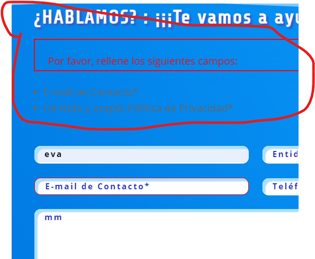

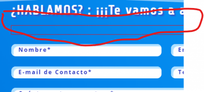

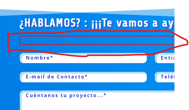

El tema de que se enmarque en rojo los campos que dan problema también funciona. Lo único que ocurre que cuando cargo la página de nuevas, antes de escribir nada, me pone un rectángulo en rojo vacío en la zona que van esos mensajes. ¿Cómo puedo hacer que no aparezca eso al principio?

Respuestas: 6937
Hola Eva,
Vale vamos a ajustar un poco nuestro codigo CSS
.et-pb-contact-message p{
color: red;
border: 1px solid;
padding: 20px 20px 0 20px;
margin-bottom: 20px;
Con respecto al error que tienes con el envio de correos puedo recomendarte validar el estatus mediante el siguiente plugin https://es.wordpress.org/plugins/wp-mail-smtp/ mediante el cual puedes enviar correos de prueba y verificar que en efecto si salen las notificaciones.
Recuerda revisar que la configuración de tu formulario sea la correcta
Respondido : 18/08/2021 10:22 am

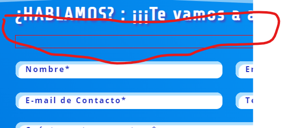

 Eva
Respuestas: 95
Hola Bruno, lo primero muchas gracias por tus respuestas, me están ayudando mucho:

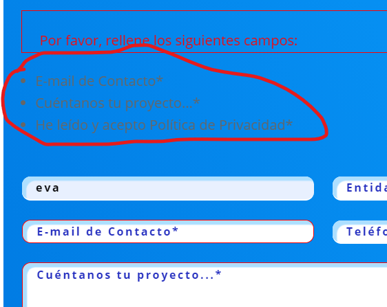

Con el nuevo código, efectivamente se elimina el recuadro rojo vacío que aparece antes de completar nada. Pero cuando da el mensaje de que falta algún campo, ahora no recuadra todo (antes sí), ahora sólo recuadra la primera línea, los nombre de los campos que faltan lo deja fuera del recuadro, me queda un poco feo:
¿Se puede enmarcar todo como antes?. Además, los campos que faltan que les pone el borde rojo, ¿puede aparecer un recuadro alrededor también? o ¿puede ponerse el borde de ese campo más gordo?

Hola Eva,
Para enmarcar todo el mensaje en rojo entiendo que es lo que deseas hacer, debes eliminar el código que te ha enviado bruno y añadir el siguiente
.et-pb-contact-message {
color: red;
border: 2px solid;
Esto mostrará el mensaje de la siguiente forma
Screenshot   2021 08 18T071900.433

 Eva
Respuestas: 95
Hola Karen:
Pero entonces ocurre, como ya le he dicho a tu compañero, que me aparece un recuadro rojo cuando cargo la página, antes de rellanar nada vamos.
Y ¿puede ser que el problema de no recibir los correos sea que la cuenta de correo a la que se envía no es del dominio contratado hasta la fecha con Webempresa?
Un saludo:
Eva
Respondido : 18/08/2021 11:39 am
Hola Eva,
Entiendo, en este caso puedes añadir el código enviado por Bruno y desactivar el que te envió. No veo una opción que puedas enmarcar todo el texto para que se muestre en el recuadro una mejor opción puede ser colocar este mensaje con su tipografía en blanco o rojo de modo que cuando se muestre resalte un poco más a la vista del usuario.

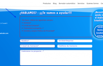

Solo una pregunta mas, el tema del mensaje de error de campos del formulario, ahora queda así:
¿Se puede decir que esa parte que lista los campos, sea el texto de color rojo, en vez de negro, pero lo demás se quede igual?

Hola Eva,
En este caso para que toda la tipografía esté en rojo prueba el siguiente código CSS
color: red;
