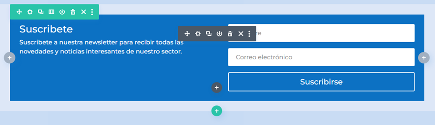

Quiero destacar la interacción del plugin con DIVI, ya que tenemos DIVI, destaco como lo usé yo para este plugin:
Creé una página nueva llamada: https://gestoriamajol.es/formulario-newsletter/ para incrustar el módulo CORREO ELECTRONICO OPTIN que la verdad es un módulo fantástico (para quitarse el sombrero, la verdad)  para crear un formulario de suscripción y así tener yo el enlace por si se lo quiero pasar a algún contacto y así pueda suscribirse, solo con investigar un poquito tanto información como vídeos se entiende rápidamente su configuración.
Además, el módulo me permitió aplicar el recaptcha V.3 que lo tengo instaurado en todos los formularios de la web (es genial), esto lo digo para el que quiera investigar que es esto, pues que investigue que no se arrepentirá.
