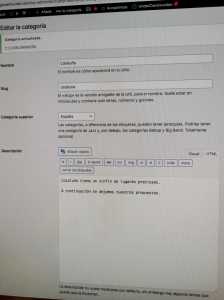

IMG 20210715 145320

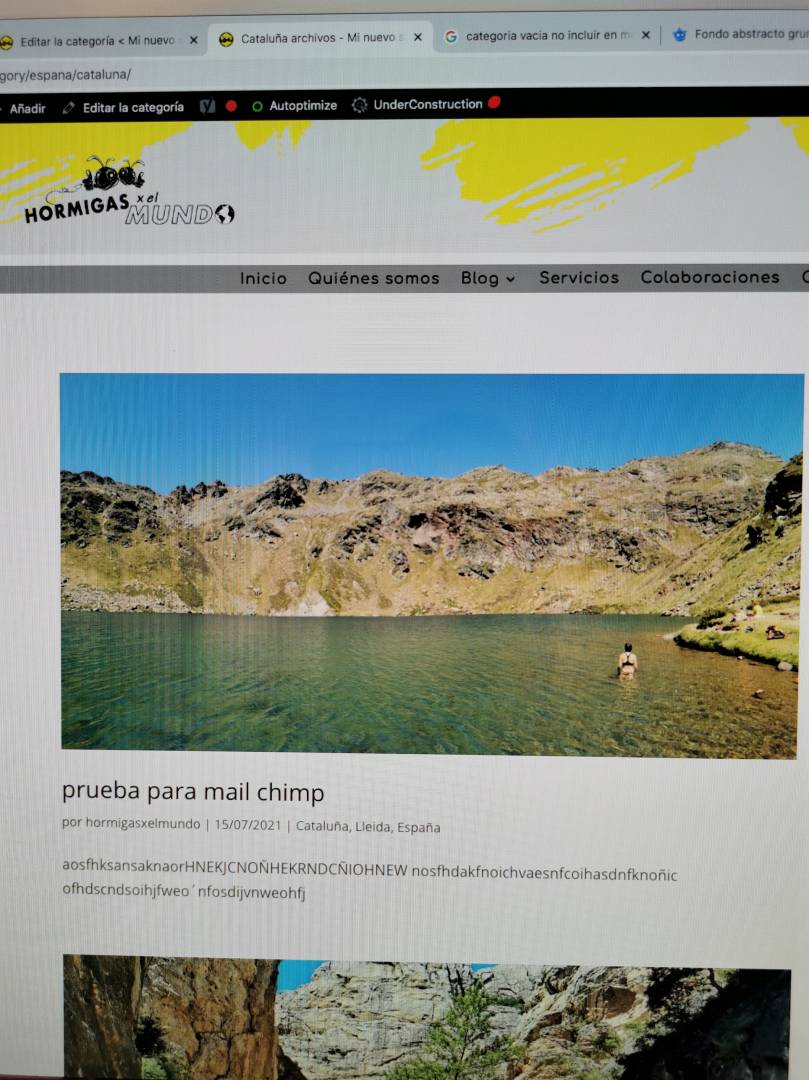

IMG 20210715 145342
Quisiera poner una descripción en las subcatrgorias. Lo he hecho desde entradas, categorías, pero luego no lo veo reflejado en la web.
Cómo puedo hacer para que se vea?

Que tal Stephanie,
Por defecto la descripción de las categorías se muestra directamente sin necesidad de ningún ajuste sin embargo esto puede variar dependiendo del theme que tenga el sitio y al parecer este es tu caso.
Para hacer visibles dichas descripciones es necesario agregar un código al archivo category.php y de no existir debe modificarse el archivo archive.php, no es una labor difícil pero es necesario tener en cuenta que al modificar algún archivo del core de wordpress puede tener sus implicaciones asi que antes de hacerlo te recomendo lo siguiente:
-Has probado utilizando otro theme?
-Instala el siguiente plugin https://es.wordpress.org/plugins/categorytinymce/ puede que te habilite la vista de la descripcion en las categorias
Respondido : 15/07/2021 1:18 pm
