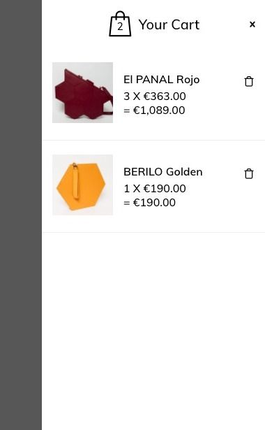

¿ Lo modificaste ? porque veo que ahora carga en un lateral:
screenshot buscatunorte cp5012.wordpresstemporal.com 2020.10.26 12 35 44
Respondido : 26/10/2020 11:36 am
Respuestas: 149
Es que hice una prueba con ese plugging, pero ya lo desactivé, pues no sé si lo usaré. Gracias.
