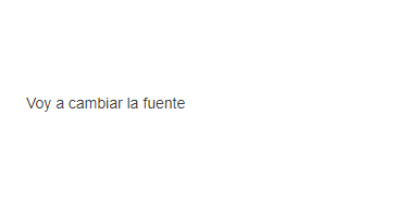

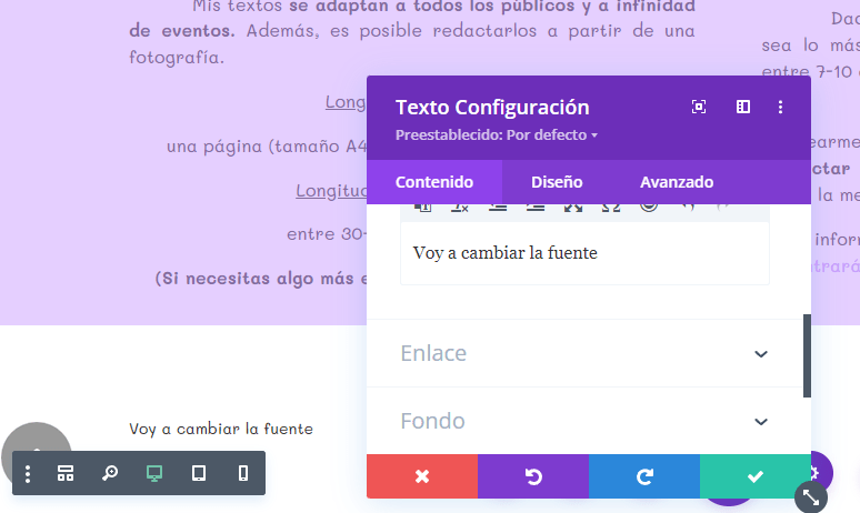

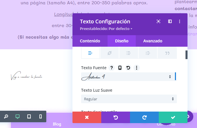

Creo que el problema lo tengo con la tipografía "Amsterdam", cuando intento cambiarla manualmente en cualquier texto la veo bien en el constructor pero al publicar (he probado a ver la página en modo incógnito) desaparece.
Te adjunto las capturas.

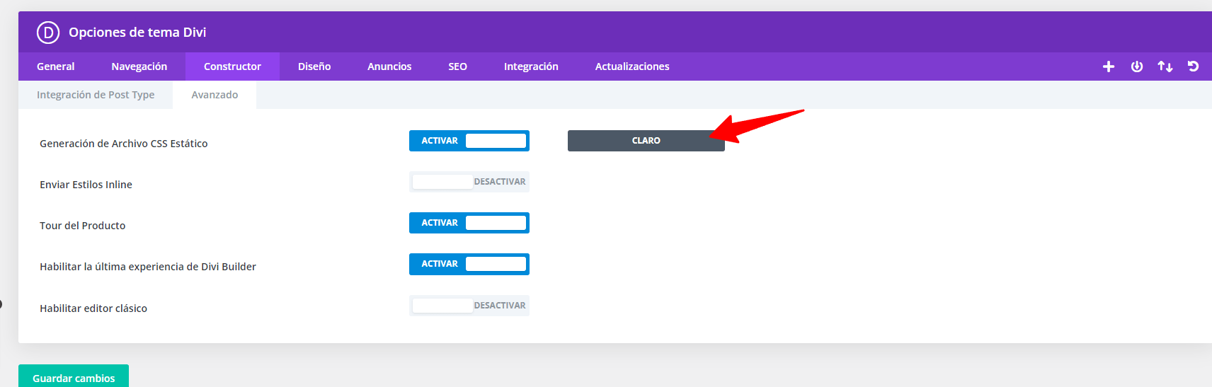

Verifica de igual forma limpiar la caché del constructor para ello accede a Divi -> Opciones del tema -> Constructor -> Avanzado y pulsa en el botón de claro
Opciones del tema SocialGam — WordPress
Revisa esto y nos comentas como va todo

Selecciona un párrafo o texto y configura la fuente, déjalo así y guarda los cambios. Luego de ello indícanos cuando este y en que parte lo añadiste para revisar con mayor detalle.
Respondido : 17/01/2024 6:32 pm
Respuestas: 74

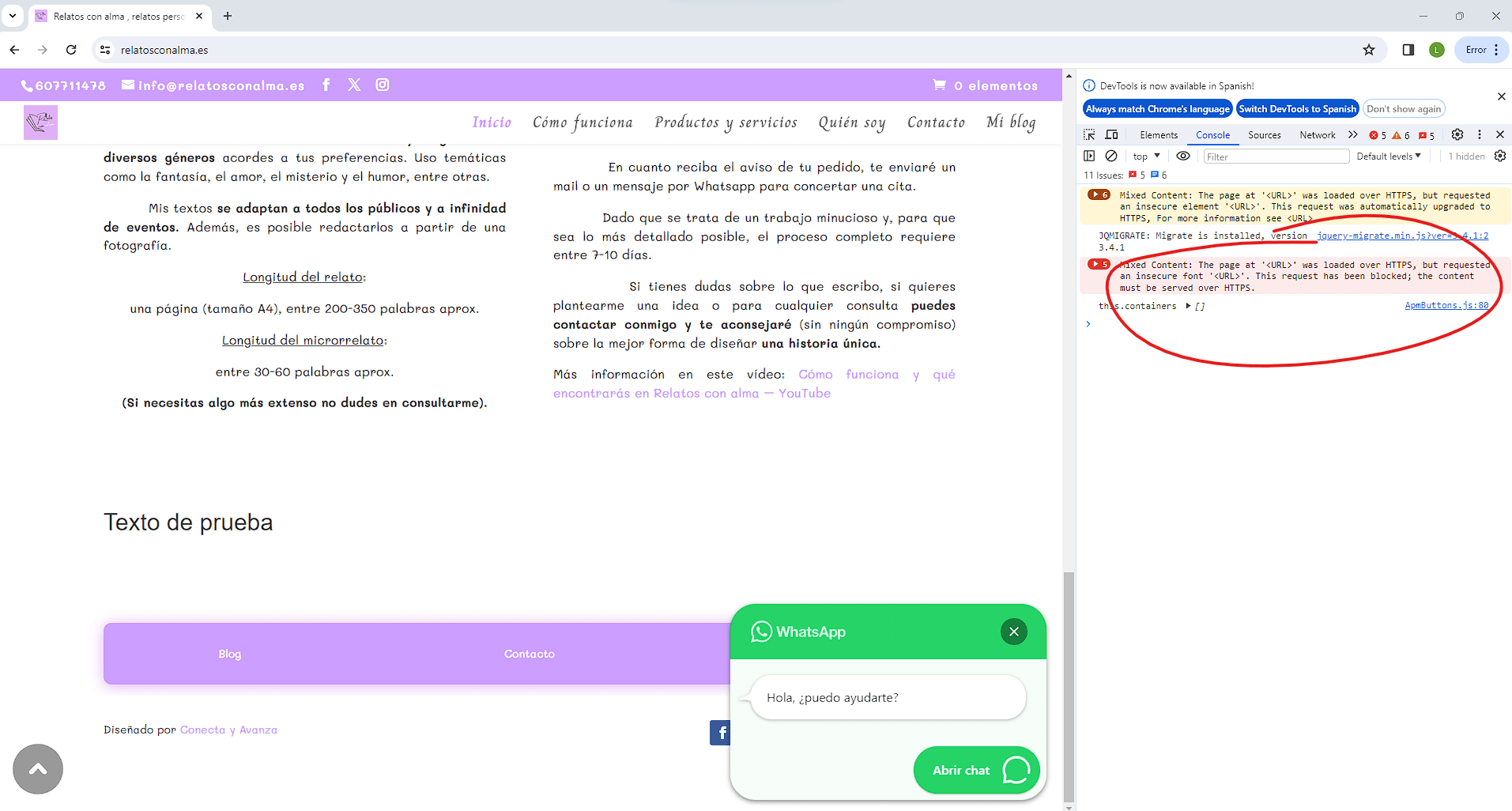

Ya está, en la página de inicio, abajo del todo he puesto "Texto de prueba".

Vamos a comprobar si el error es por contenido mixto que se está reportando en tu sitio web y se esta bloqueando contenido.
Para ello prueba lo siguiente.
Edita el archivo .htaccess que encontrarás en la raíz de la instalación y al principio del archivo añade lo siguiente:
Header always set Content-Security-Policy "upgrade-insecure-requests;"
Añade esto y limpia la caché de tu sitio web para comprobar se aplique.
