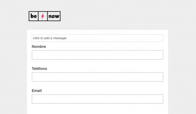

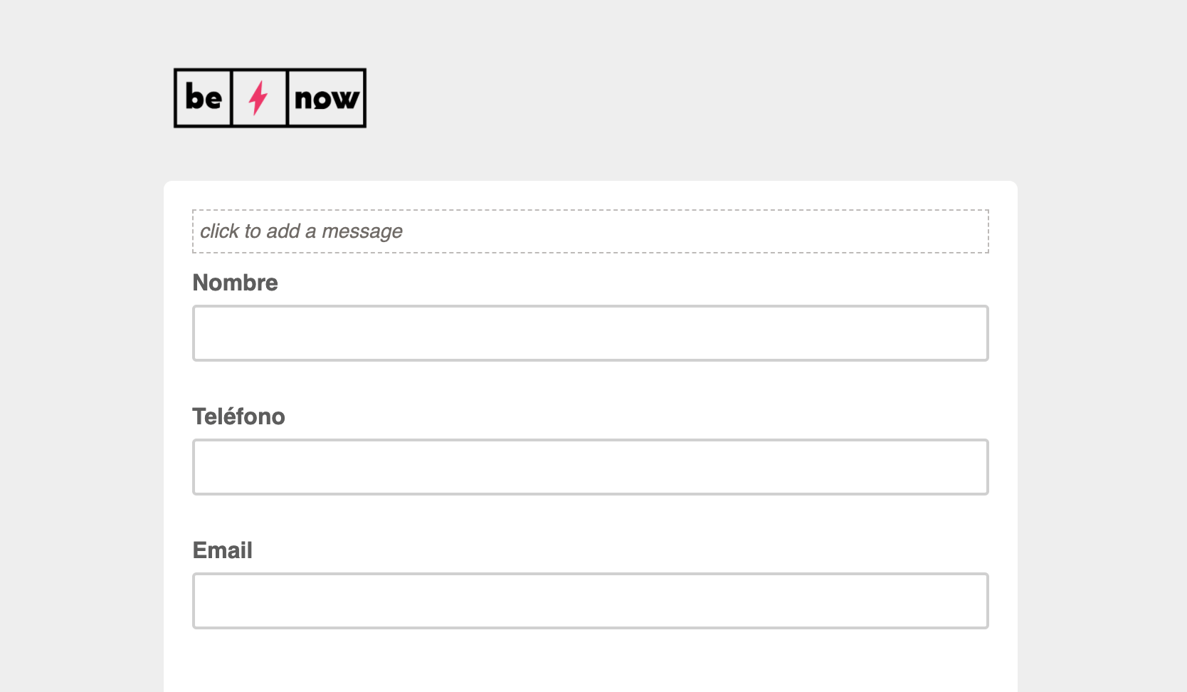

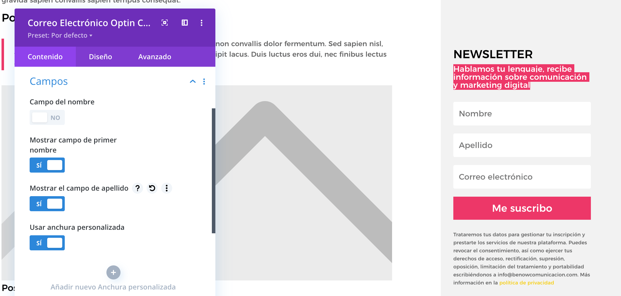

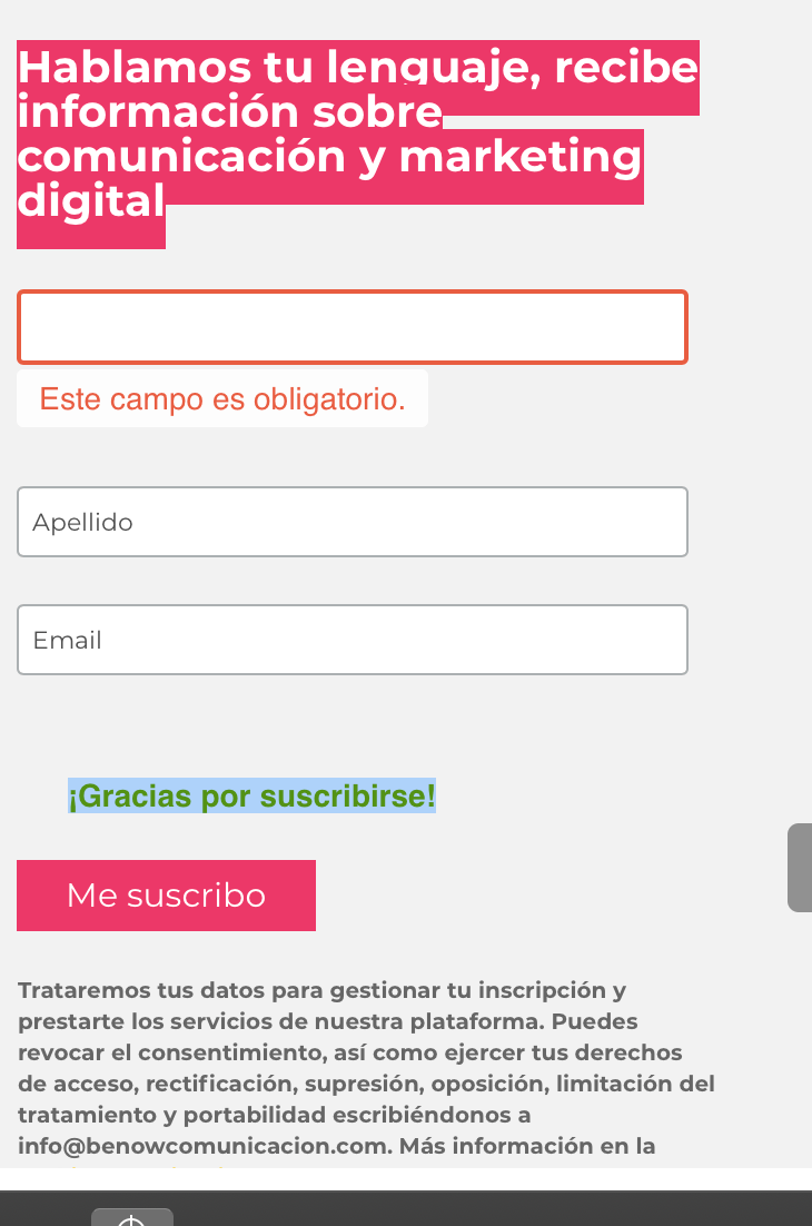

Hola, he creado un Sign up form en Mailchimp, ¿qué tengo que hacer para que DIVI me actualice los campos?
Modifiqué el campo que sigue apareciendo como "Apellidos" por "Teléfono" pero no se me actualiza al crear un formulario de Opt-in. Adjunto capturas con la config que he realizado pero no termina de arrancar, gracias

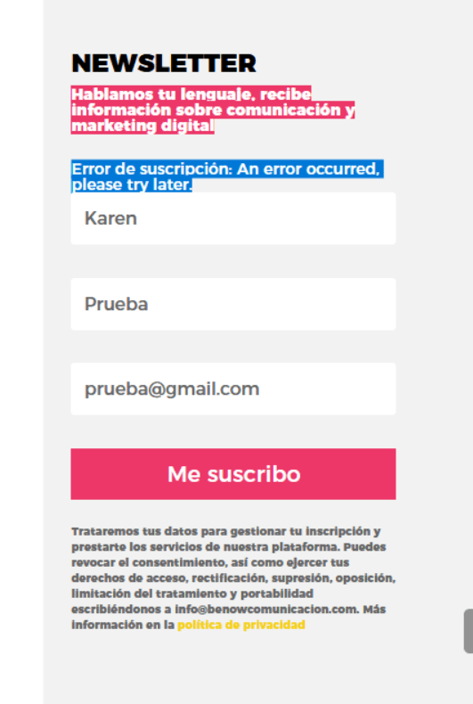

Hola Pablo,

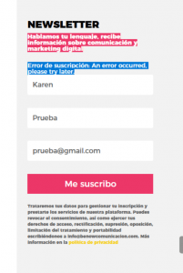

Al intentar enviar una prueba de suscripción el sistema muestra un error,
Screenshot
Comprueba la api que tienes configurada de mialchimp así como seleccionar la lista de Mialchimp
Luego de esto verifica si ya logras ver los campos y que tu formulario permita el envió

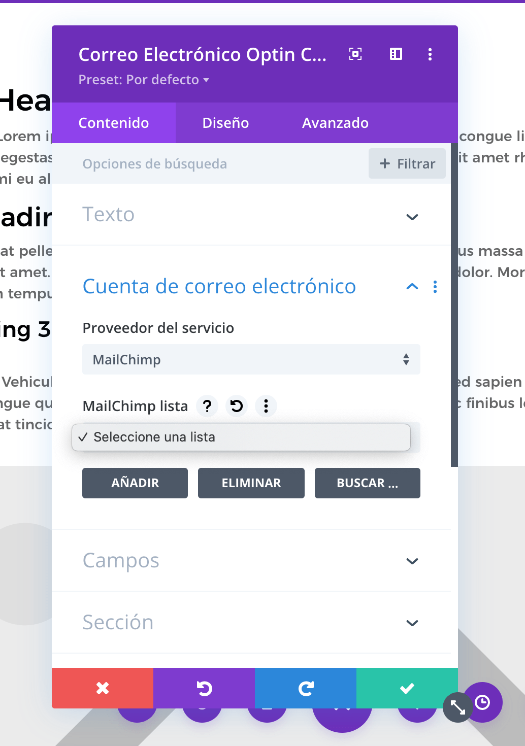

He cambiado la api a ver si haciendo un reseteo funciona pero nada, ahora no me deja selecionar lista como te muestro en la captura.
Captura de pantalla 2020 09 05 a las 9.18.25

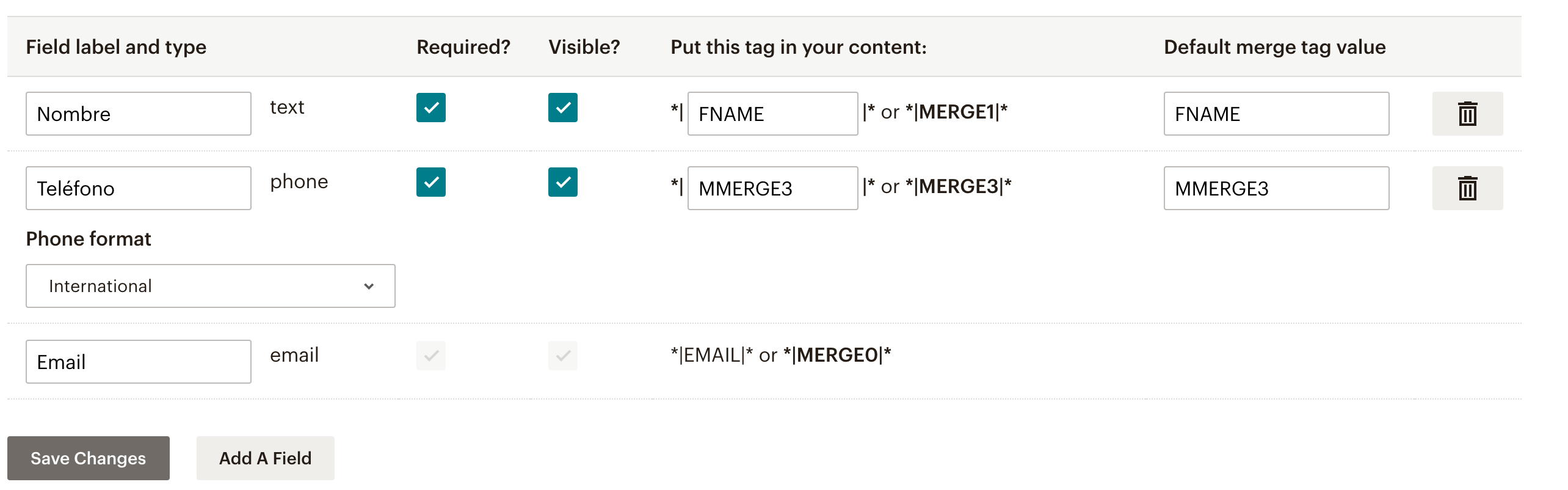

Hola Pablo,
Al parecer es un error común entre Divi y Malchimp, por favor, revisa el siguiente enlace donde se expone una situación muy similar a la tuya y cómo se solucionó -> error-divi-mailchimp:
SOLUCIÓN: Al desmarcar la casilla "REQUERIDO" para el campo de nombre en MailChimp (en la configuración de nuestra lista), el formulario pudo enviarse correctamente solo con la dirección de correo electrónico.
Prueba la solución que se expone en ese artículo y coméntanos el resultado, por favor.

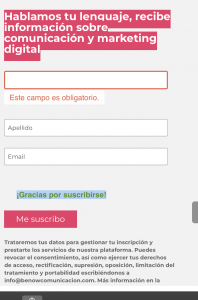

Hemos realizado unas pruebas mas sobre tu sitio web y vemos que aparecentemente funciona el formulario, ¿Podrías confirmarlo? Por favor.
Captura de Pantalla 2020 09 09 a la(s) 17.31.19
