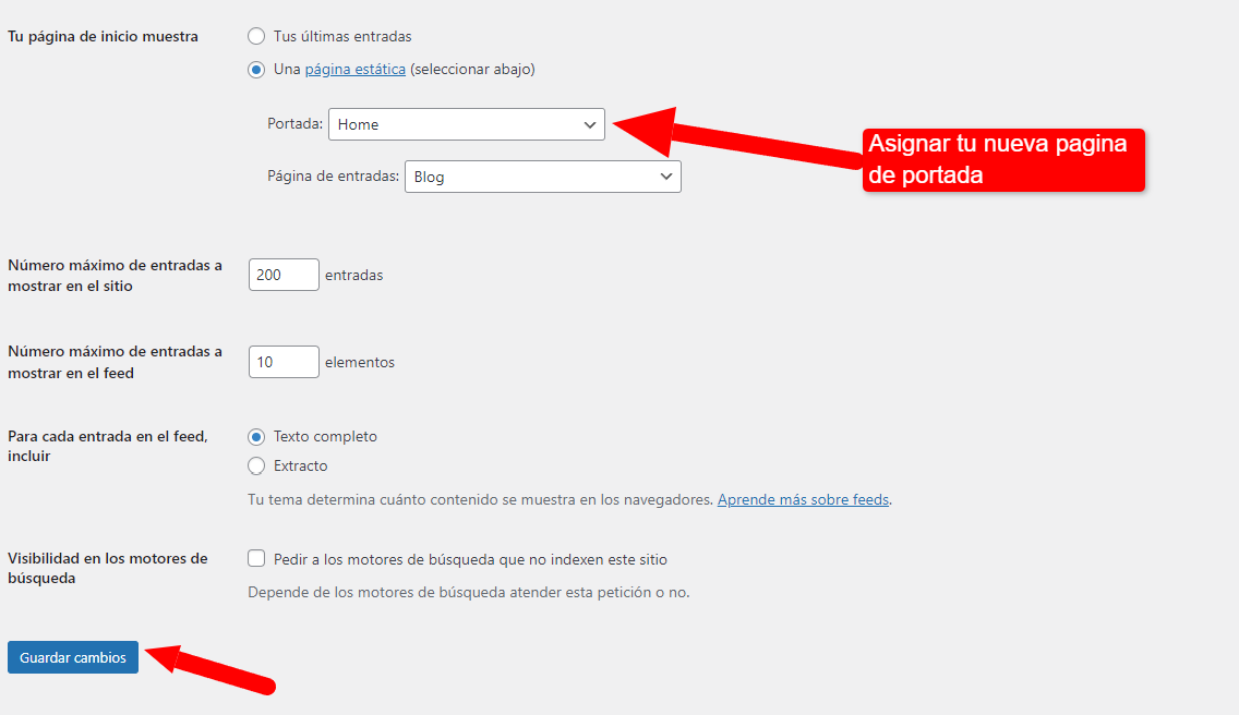

En este caso me refiero que, puedes crear una nueva página llamada Inicio 2 (o como desees llamarla) dentro de este importar la plantilla que deseas tener y posteriormente ir copiando el contenido de texto u otra información relevante de tu página antigua a esta nueva, es cuestión de que vayas creando el nuevo diseño como deseas, una vez lo tienes listo si por ejemplo lo que estabas era creando la página de inicio solo tienes que asignar esta nueva página como tu página de portada en Ajustes → lectura
Una vez tengas esta página lista la página anterior la puedes marcar en borrador o eliminarla para no generar contenido duplicado
